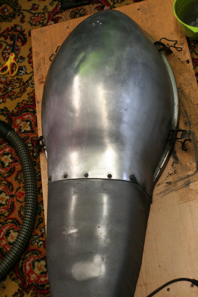

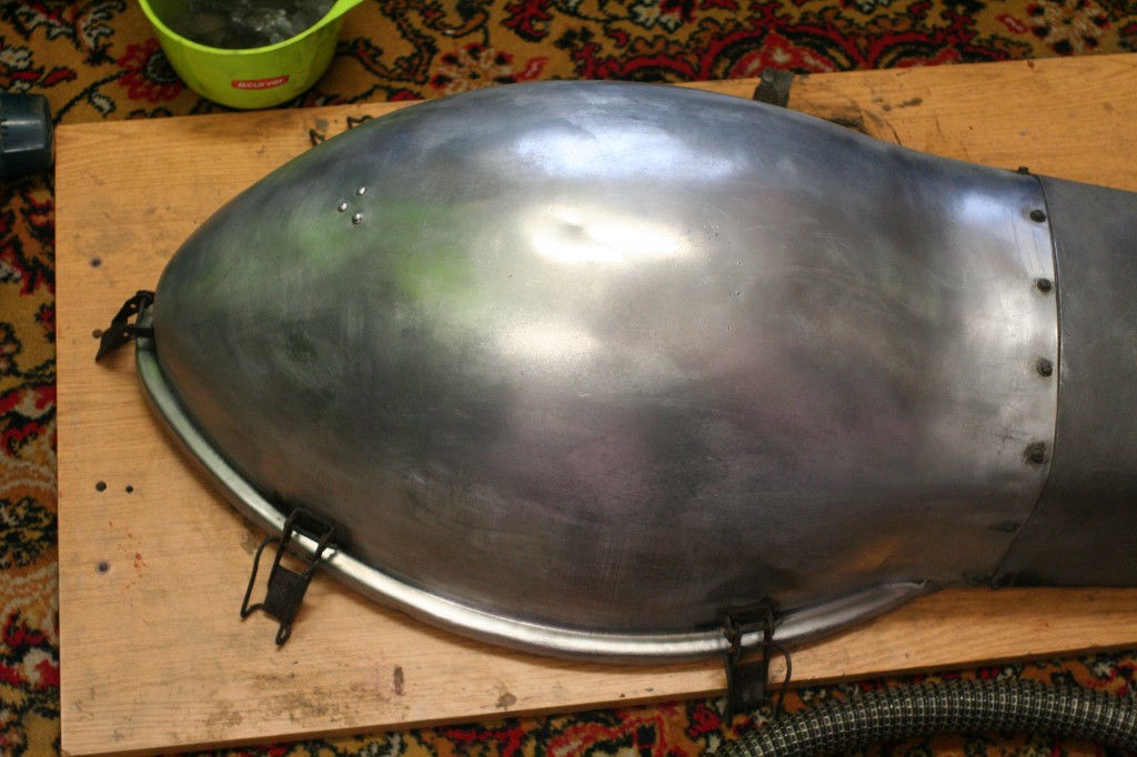

Postprzez Beton » 21 lutego 2016, 16:10
Nieziemsko się zmordowałem, najpierw zacząłem polerować oprawę wełną, później papierem wodnym i teraz wiem, że to nie był zbyt mądry pomysł, efekty jakieś są, ale znacznie lepiej zrobię, jak poczekam i użyję w Puławach polerki samochodowej z pastą tempo. Pierwsza warstwa brudu zdarta, oprawa teraz prezentuje się tak:
Po polerowaniu korpus będzie jednolicie błyszczący, teraz widać, w których kierunkach tarłem watą ;).
Czy dobrze robię, że tak mocno poleruję drugą część korpusu? W ten sposób zmatowiała, czy fabrycznie była tak malowana na ciemno-szaro?

Postprzez Whites86 » 21 lutego 2016, 16:18
chcesz zrobić lustro ? :>

Postprzez Beton » 21 lutego 2016, 16:20
Whites86 napisał(a):chcesz zrobić lustro ? :>
Właśnie nie, wolałbym pół-mat, lustro chyba będzie przesadą :P. Najwyżej po spolerowaniu przelecę jeszcze raz całość papierem wodnym, wtedy powinno wyjść mniej więcej tak, jak wyglądało to fabrycznie.

Postprzez Whites86 » 21 lutego 2016, 16:43
powiem tak... zrób lustro ;) takiej OUR 700 nikt nigdy i nigdzie nie widział :) zmatować zawsze idzie ;) ale można spróbować efekt może być bardzo ciekawy :) ja bym spróbował ;)

Postprzez qba » 21 lutego 2016, 17:44
Oryginalnie nie były niczym malowane, bo w różnych materiałach filmowych i fotograficznych z lat 70, OURy zdawały się wręcz błyszczeć.

Postprzez Whites86 » 21 lutego 2016, 17:46
qba napisał(a):Oryginalnie nie były niczym malowane, bo w różnych materiałach filmowych i fotograficznych z lat 70, OURy zdawały się wręcz błyszczeć.
były tak jak łychy, w przeciwnym wypadku bardzo szybko by zoksydowały, z tym że po latach ta powłoka schodziła

Postprzez jacekk » 21 lutego 2016, 19:18
Mi się podoba to co jest na fotce nr. 2 Tyle że ostatnie czyszczenie wełną stalową musi być na mokro mieszanką 4:1 wody z płynem do mycia naczyń, a na końcu trzeba prowadzić kłębek wełny tylko w jednej osi. Uniknie się wtedy tych "zawijasów" które widać w odbitym świetle. I chyba nie unikniesz rozbiórki oprawy, bo te śruby łączące części korpusu strasznie psują efekt.
