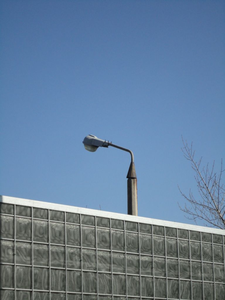

Postprzez trojmiejski » 12 grudnia 2012, 21:43
OURW2250:
OURW2250/1:
Jeśli chodzi o grzebień to spotkałem również OURW2250 z nim, zapewne końcówka produkcji tej odmiany.
