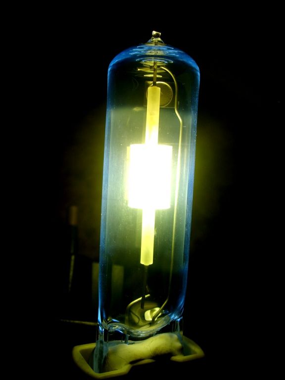

CDM-T 70W 830 na klasycznym stateczniku SZF1-40.
Lampka świeci z wyraźnym zielonkawym odcieniem

Dołóż drugi taki statecznik równolegle do pierwszego. Zapewniam Cię, że będzie lepiej ;)

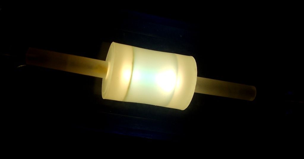

Oto kolejne porównanie, tym razem porównanie pracy lampy CDM-T (nowa seria) 35W /930 na dedykowanym stateczniku elektromagnetycznym (oprawa po lewej) oraz na popularnym stateczniku świetlówkowym 36W przeznaczonym do rur T8 z wykorzystaniem zapłonnika szeregowo równoległego ABB (oprawa po prawej). Klik powiększa.
Start:
10 sekund
20 sekund
30 sekund
Lampa na stateczniku świetlówkowym świeci wyraźnie słabiej, co zresztą widać nawet na zdjęciu. Rozgrzewa się wolniej nawet od dedykowanego statecznika elektromagnetycznego, nie mówiąc o elektronicznym.
Przy takim naświetleniu lepiej widać różnicę.
Tak wygląda widmo lampy na stateczniku świetlówkowym, wyraźnie widać, że nie osiąga optymalnych parametrów pracy - ciśnienie jest za małe, by wystąpiła absorpcja w czerwieni, prążki na zielonym są zbyt słabe i za rzadko.
Takie widmo ma ta sama lampa na dedykowanym stateczniku przy katalogowych parametrach pracy.
Mimo wszystko warto stosować statecznik świetlówkowy np. FL4000 razem z lampami MH 35W, gdyż jakość światła będzie wystarczająca do lokalnego oświetlenia zewnętrznego, a oszczędność energii w porównaniu do żarówek lub świetlówek kompaktowych - znaczna.

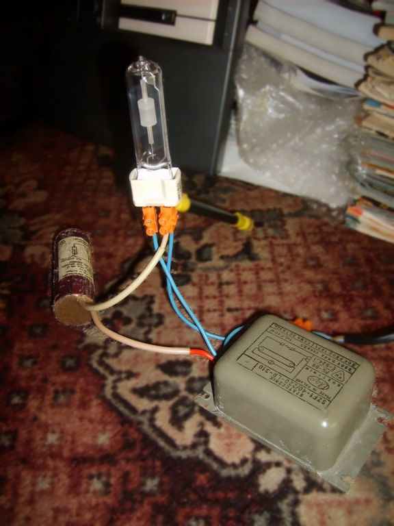

Edit -
Można także odpalić lampę CDM-T 70W na stateczniku rtęciowym STR-80. W testowym układzie lampa CDM-T 70W osiąga ustabilizowany prąd pracy 0,92A, podczas gdy katalogowo powinno być 0,98A, czyli 94% nominalnego obciążenia. Minimalnie wykracza poza przedział tolerancji 5% ale z powodzeniem mieści się w zakresie tolerancji prądu pracy 7%, który wynika z wahań napięcia sieci na układzie elektromagnetycznym.
Mamy kolejny praktyczny układ, który umożliwia odpalenie lampy 70W na bardzo tanim osprzęcie!
