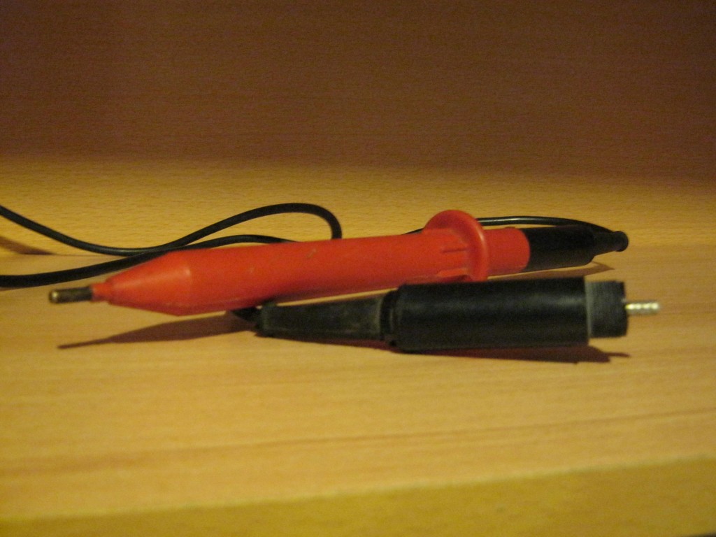

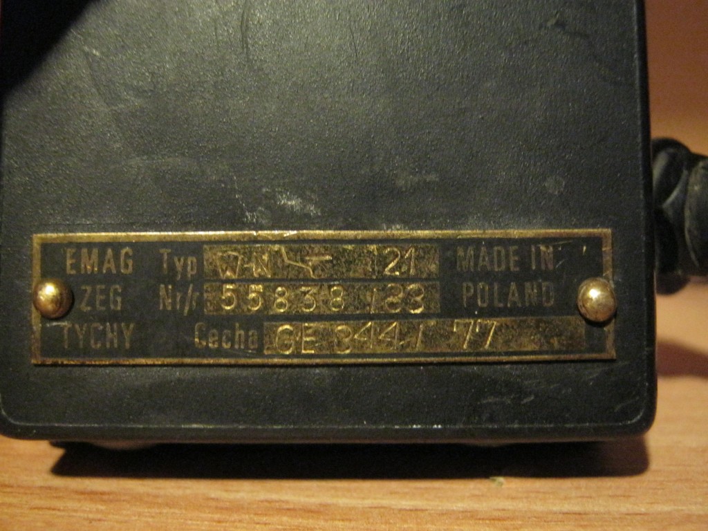

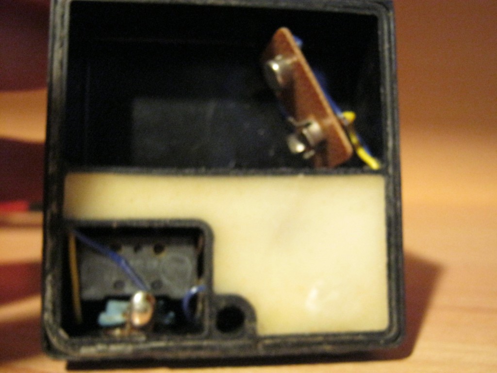

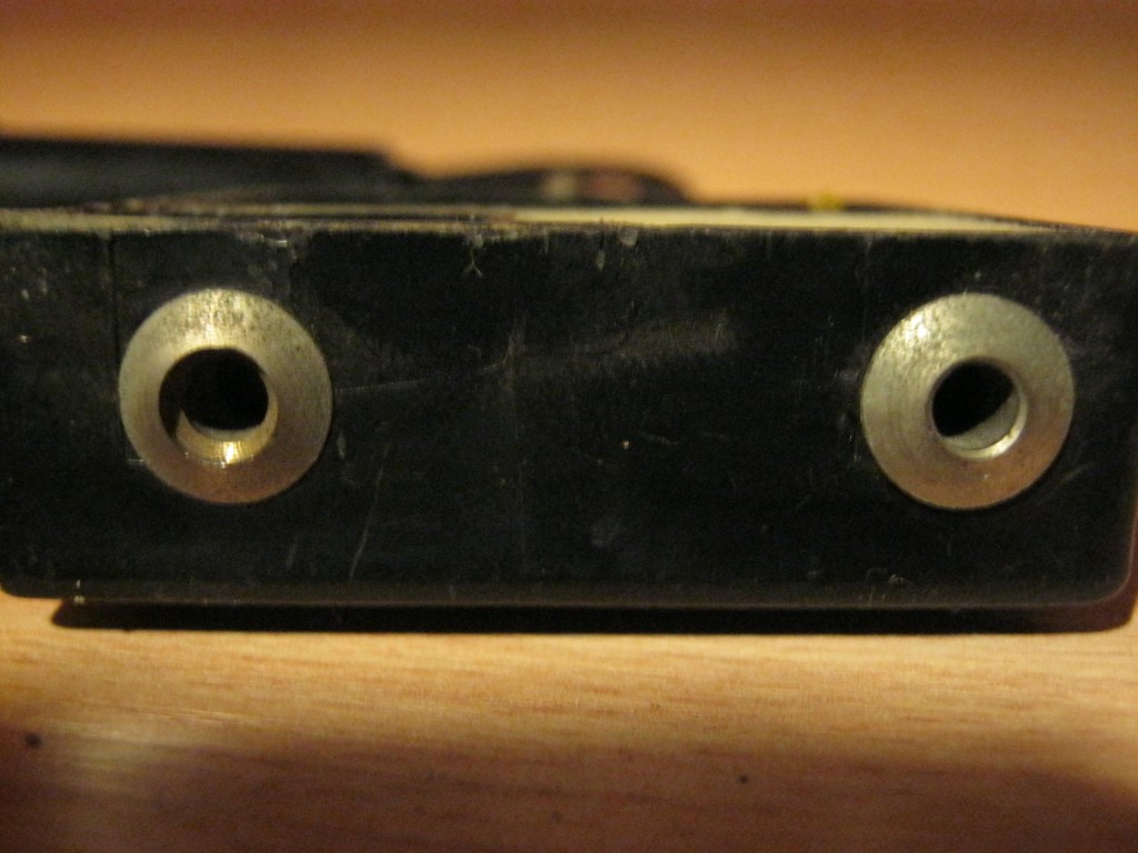

Panowie, czy to jest jakaś nadstawka do pomiaru prądu lub indukcji czy czego ?
Jak tego używać :)?

MercuryFenix napisał(a):Panowie, czy to jest jakaś nadstawka do pomiaru prądu lub indukcji czy czego ?
Jak tego używać :)?
zrobiłeś same foty w makro detali że nadal nie wiem co sfociłeś ;)

Postprzez MercuryFenix » 28 kwietnia 2014, 14:53
Dokładnie sfocilem skrzyneczke na przewodzie, nic więcej :)
Przewód nie jest bezposrednio podpiety w środku. Jest przelotowo umocowana
