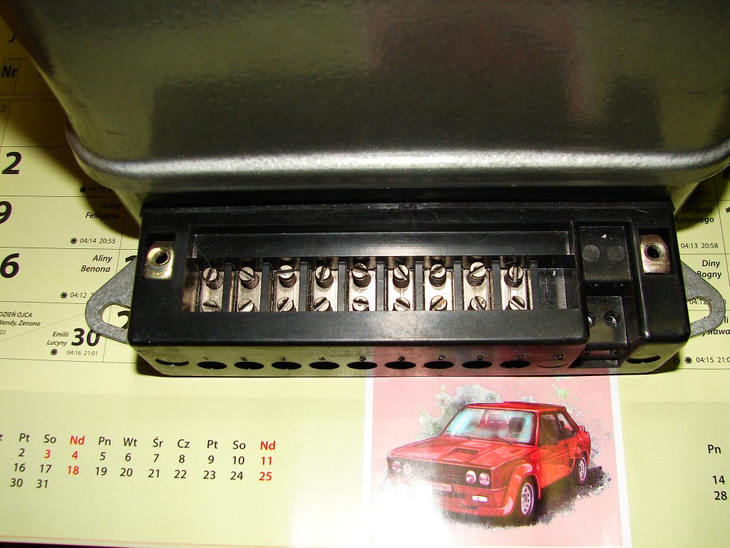

ktoś wie może jak podlączyc ten licznik ?
Re: Parę pytań do profesjonalistów
Postprzez Elektroservice » 21 czerwca 2014, 19:51
To proste jest ;) Podłączasz tak samo jak zwykły licznik tylko musisz porobić mostki z kawałków przewodu bo w liczniku samym nie ma mostków gdyż jest to licznik przekładnikowy :)
Podpowiedź wysłałem mailem :mrgreen:

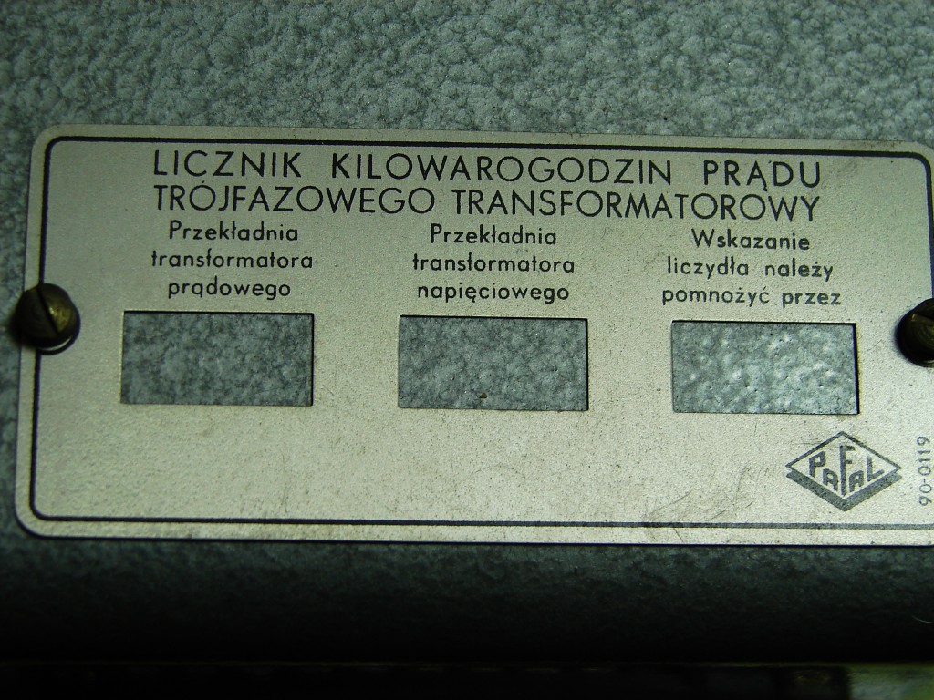

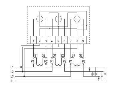

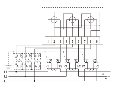

Jak to jest licznik do pomiaru pośredniego (przekładnikowy) to nie podłączy - bo wtedy cewki napięciowe są na 58/100V :) Tutaj masz schemat z oryginalnej instrukcji:

Postprzez Elektroservice » 21 czerwca 2014, 20:39
Ja odpalałem licznik przekładnikowy ale mocy czynnej i on miał cewki normalnie na 220V, tutaj na tabliczce znamionowej licznika też jest napisane, że są na 220/380V, więc zapewne może on pracować normalnie bez nich. Najlepiej by było gdyby Adam zmierzył rezystancję cewek napięciowych, porównamy ją z rezystancją cewek z normalnego licznika kWh 3 fazowego (mam taki na stanie) i będzie wiadomo co i jak ;)

Jak byś miał jakiekolwiek wątpliwości to tu masz zrzut ze schematem podłączenia C52abd do pomiaru półpośredniego

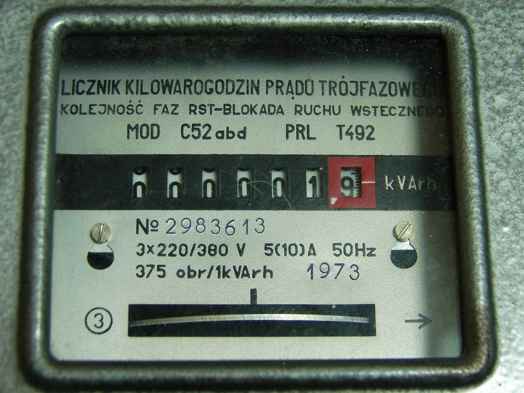

No dobra, trzeba dwie rzeczy uściślić. Czy miałeś licznik do pomiaru pośredniego (przekładniki prądowe i napięciowe) czy pół-pośredniego (tylko przekładniki prądowe). Druga sprawa, czy to podobnie jak Adama był licznik energii biernej czy czynnej? Jeśli miałeś pół-pośredni licznik energii czynnej, to ok - mógł działać. Tam są cewki normalnie na 230V i podłącza się to w zasadzie jak normalny licznik. Problem w tym, że licznik energii biernej ma cewki napięciowe łączone _miedzyfazowo_ i taki licznik nie będzie działał normalnie z cewkami zasilanymi z 230V niezależnie od tego, czy to jest licznik pośredni czy półpośredni.

Mój jest półpośredni do pomiaru energii czynnej :)
Adamowy licznik jeśli jest półpośredni i do pomiaru energii biernej, to będzie miał na bank cewki na napięcie międzyfazowe, więc podłączając go wg rysunku który wysłałem Adamowi mailem na 100% zadziała. Jego licznik ma 9 wyprowadzeń, więc od razu wiadomo, że nie korzysta z przewodu N :)
