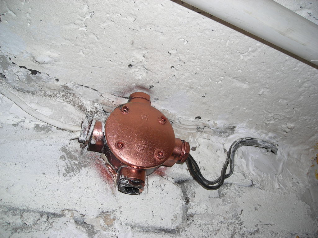

ok czas przedstawic wam jak jest zelektryfikowana piwnica we wierzowcu na Ul.jagielly w ktorym obecnie mieszkam ;)
juz na samym wejsciu rzuca sie w oczy ciekawie zamontowana oprawa ;) drut ktory widać podtrzymuje wielką żeliwną rurę, no i oczywiscie samą oprawę która rowniez polączona jest chyba 3 roznymi przewodami, wczesniej zdarzaly sie tam kradzierze opraw, monter konserwator ze spoldzielni mial na tyle malo czasu ze poprostu wszystko ladnie podlaczyl w calosc tak "byle tylko świecilo" ;)
(dodam tylko ze jest to piwnica w ktorej są rozdzielnie CO i gazowe, pozatym wiekszosc zaworów gazowych znajduje sie w prywatnych piwnicach wiec jak na moje te oprawy powinny byc hermetyczne)

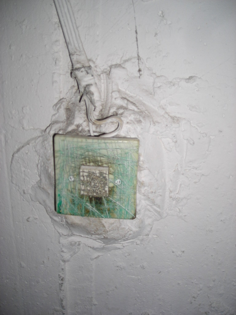

zapomnialbym ;) włącza się to tym :mrgreen:

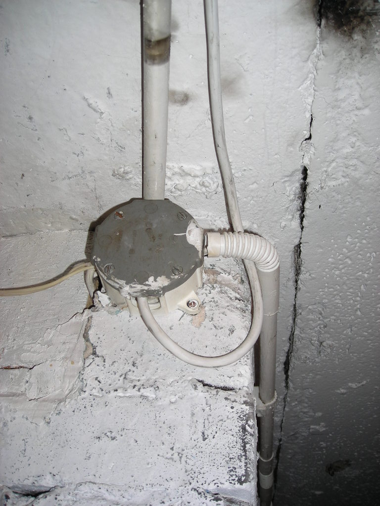

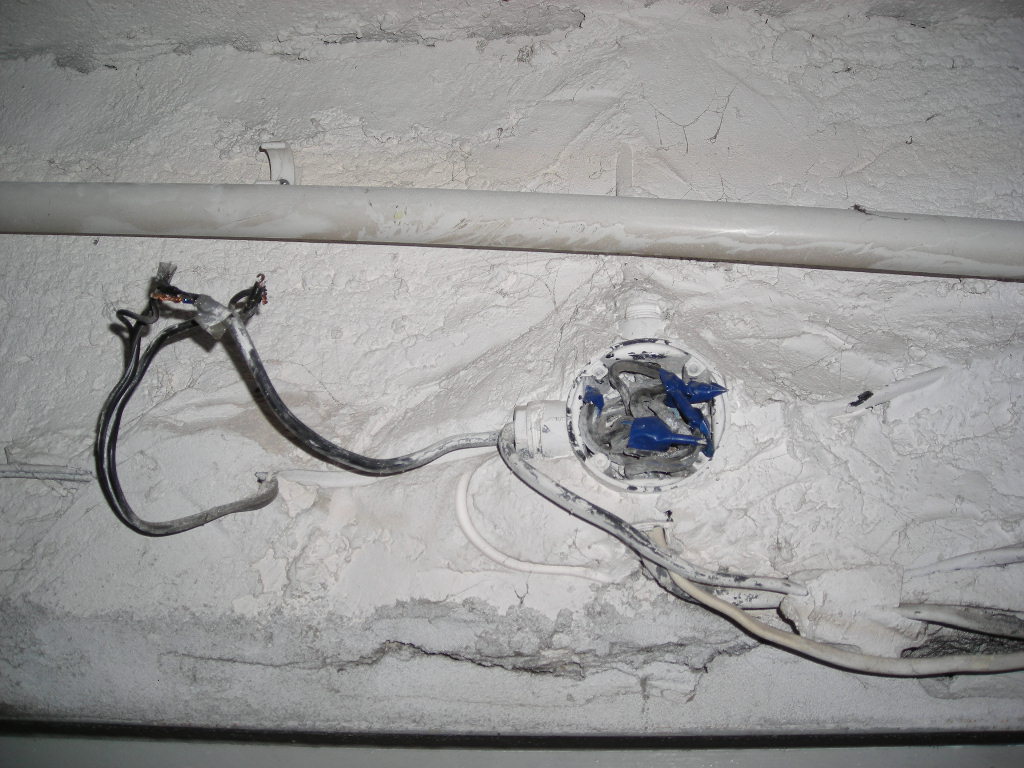

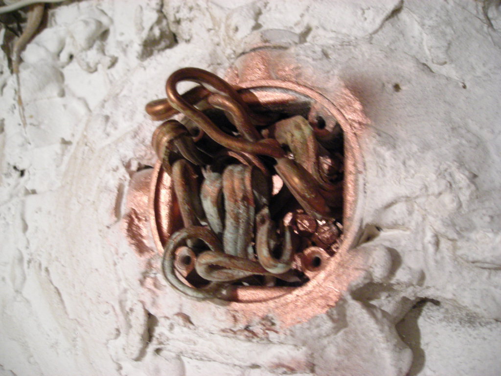

a puszka rozgalęźna wyglada mniejwiecej tak :mrgreen:

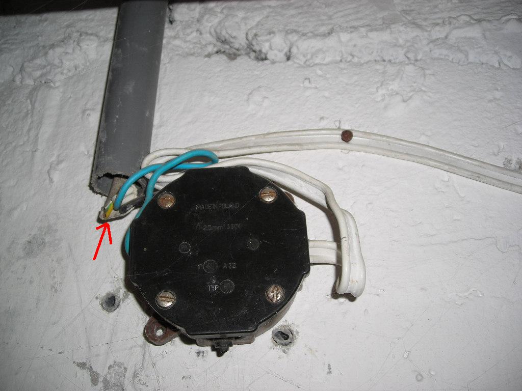

idąc dalej mozna spotkac taką oto ciekawostkę ktorą ktos nawet zaznaczyl sprejem :P (strzalka czerwoną zaznaczylem przewód do nikąd)
wszelkie pruby manipulowania przy tym są niewskazane ;) lekko dotknąlem jednego z przewodów a w niektorych czesciach piwnicy zaczelo migać światło :P

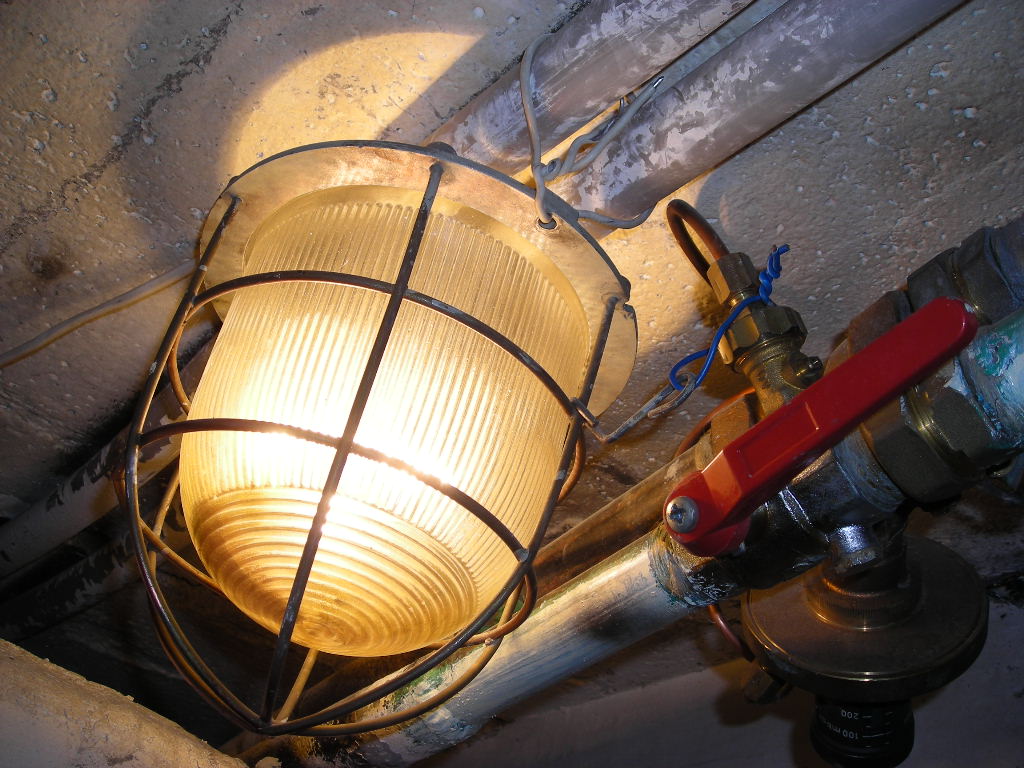

kolejna ciekawa oprawa :)

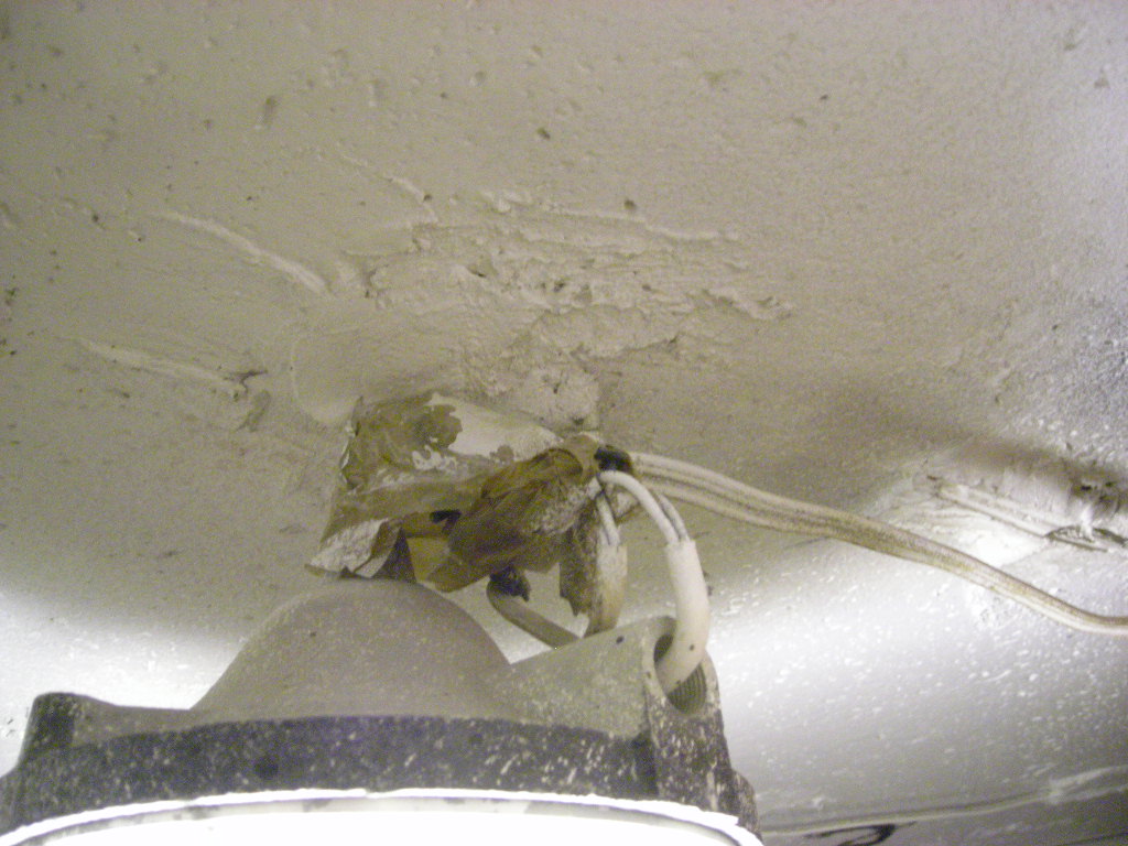

pomyślalem sobie wtedy, w koncu cos porządnego, takie oprawy powinny byc w calej piwnicy :!: niestety i tu ykryty byl haczyk ;) a dokladniej sposob jej podlączenia :P jak zwykle podlaczone na raupe i poklejone tasma (i to jaką :mrgreen: ) by czasem sie nieporozlaczalo :P
w kazdej częsci piwnicy to samo... tylko tu to sie nawet zaczelo cos zwęglać :roll:

O w żopu !! :o
Myślałem, że nic mnie już nie zaskoczy, jednak się myliłem, tam potrzebny jest elektryk który ten burdel ogarnie :roll:

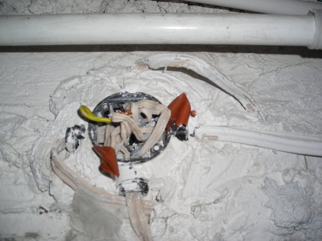

żeby bylo śmieszniej ta piwnica ma zabezpieczenie 25A :mrgreen:
ok nastepna porcja fotek ;)
kolejna super polączona puszka :mrgreen: tak sie zastanawiam poco ją tam wogule dali ? :roll:

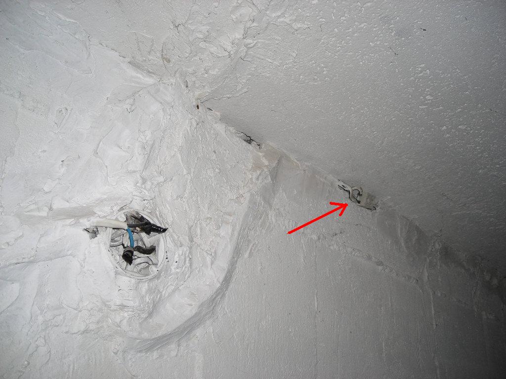

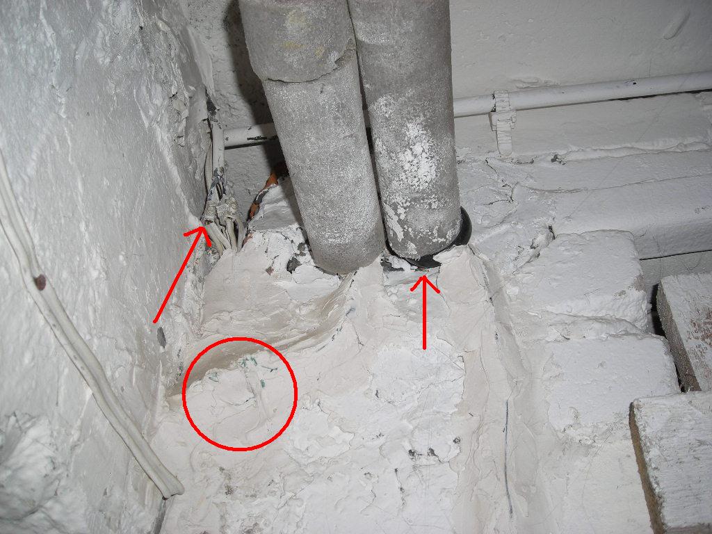

idąc dalej, mala ciekawostka i ciekawe pruby ukrycia "dzikich" podlaczen sie do sieci piwniczjej:P
(to w kółku to zagipsowana kostka przylaczeniowa ;) ) a 2 strzalka pokazuje sposob zabezpieczenia przewodu przed wyrwaniem ze sciany :mrgreen: wystarczy owinąc przewód wokół rury C.O. :mrgreen:

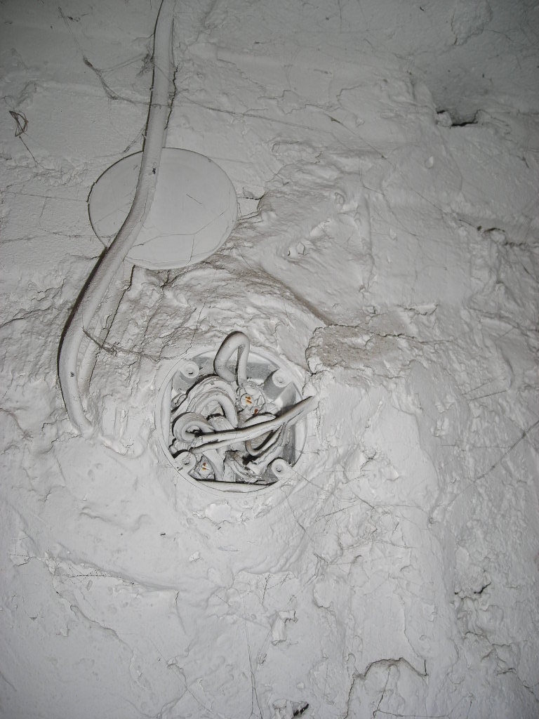

a obok puszka tylko poco komu PE :P

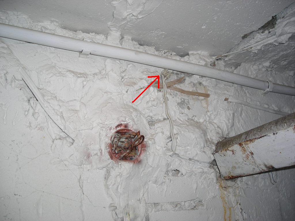

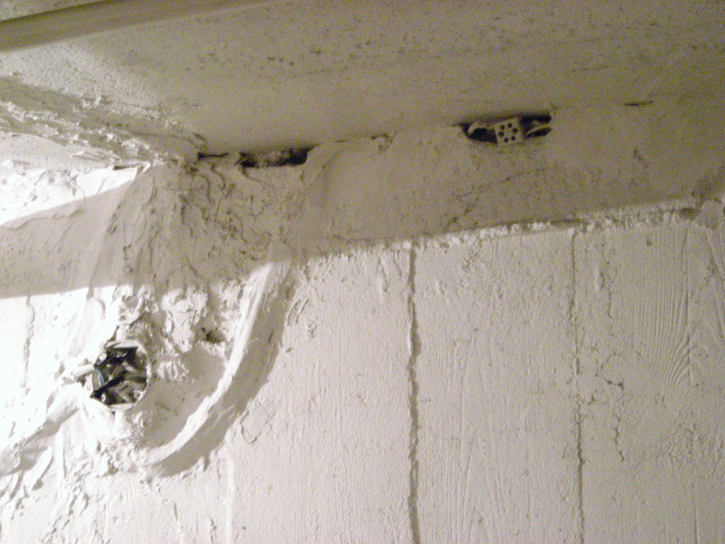

a to kolejny mega czad :mrgreen: zerowanie sieci :mrgreen: bezpiecznik na N a faza puszczona bokiem

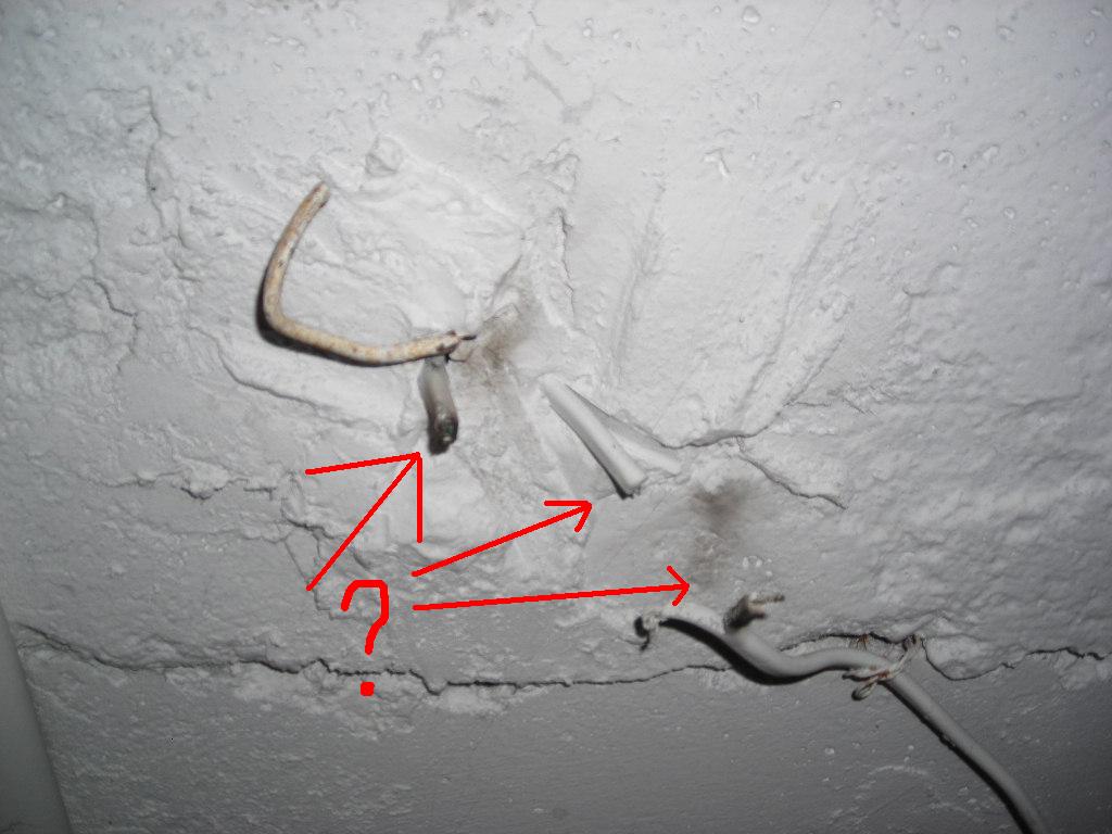

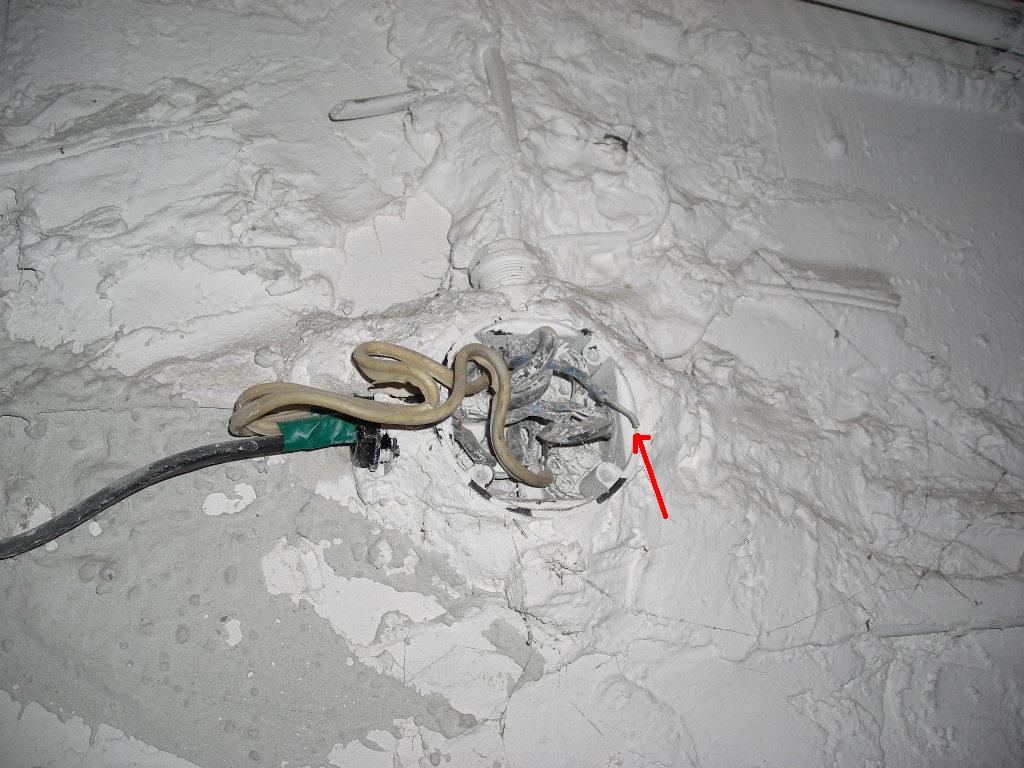

tuż za scianą mistrzowskie podlaczenie przewodu do puszki :) nawet niejest przykręcony, strzalki pokazują ze jest tylko przytkniety, wszelkie pruby dotknęcia przewodu powodują że swiatlo miga w calym korytarzu a z puszki idą iskry :mrgreen:
pierwotnie zamierzenie twórcy tej instalacji chyba bylo takie żeby podlączyc tam jakąs oprawe :) włącznik w sumie jest

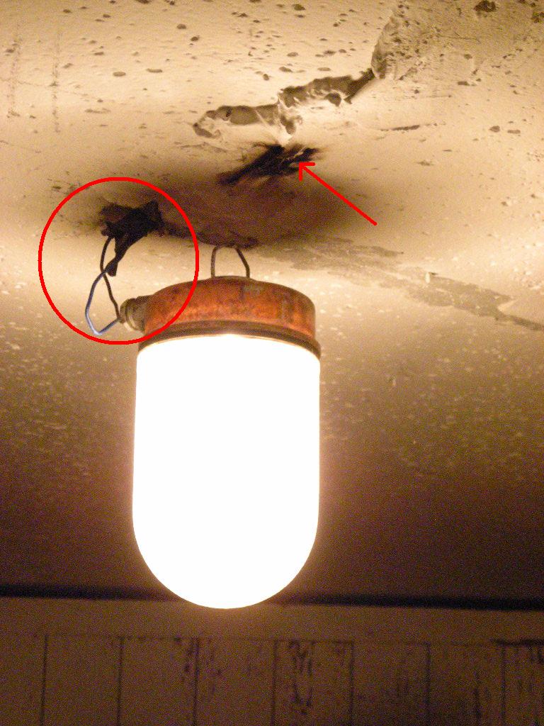

a co z oprawą ? :) ukradli, ok trzeba bylo załozyć nową tylko tego juz nie rozumie poco bylo obcinac przewod i zostawiac go golego i niezabezpieczonego ?

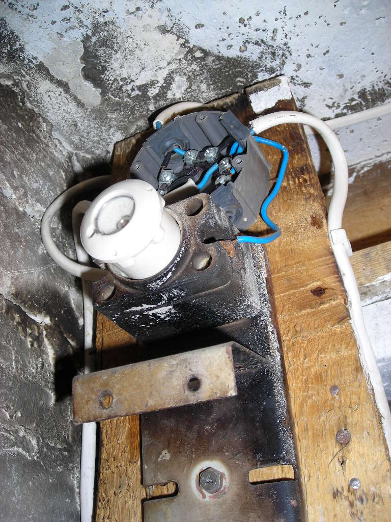

heh żeby bylo śmieszniej w tej piwnicy byly juz 2 pożary ;) ale co tam :) mozna dosztukowac spaloną instalacje :)

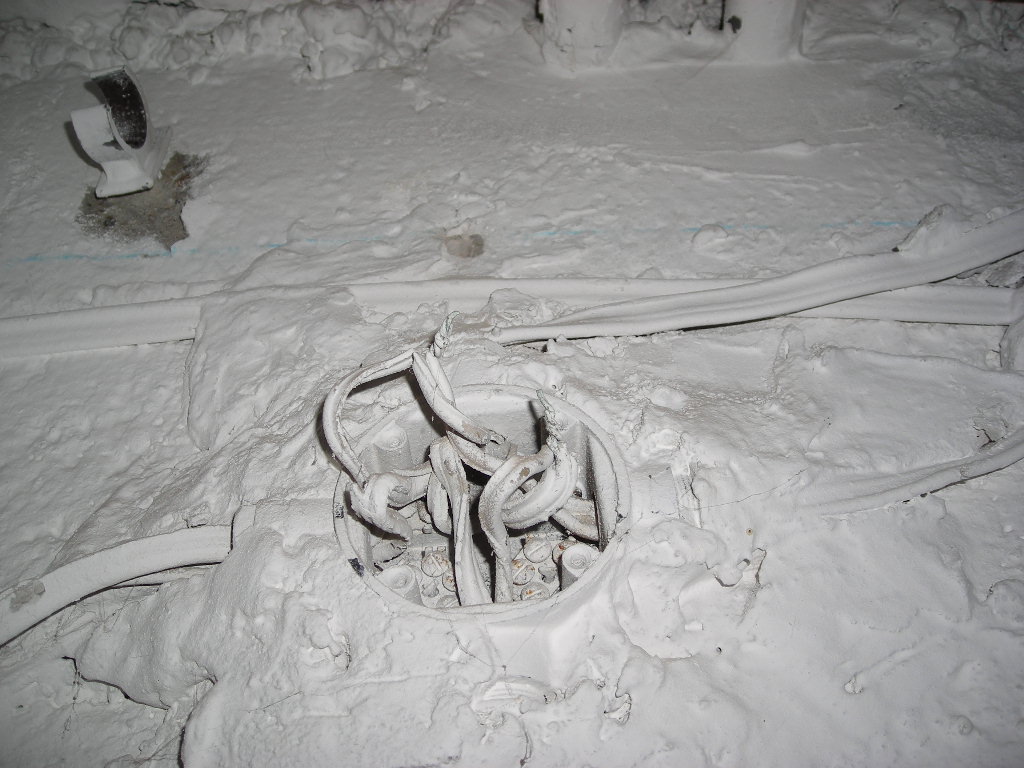

oczywiscie zastanawia was pewnie jak taka instalacja wytrzymuje z zabezpieczeniem 25A :) otórz niewytrzymuje :) juz wyjasniam

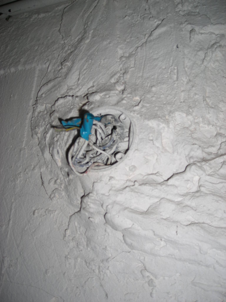

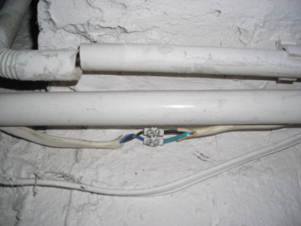

standardowo raupa w puszcze i lewusy :) niektorzy czasem przy próbie podlaczenia sie zrobią zware, bezpiecznik wytrzyma bo sa tam przewody 1,5mmAlu pomieszane z miedzią :) widzicie tą mala kostke przy suficie ? :) skoro bezpiecznik niewywalil... to w takim razie wiadomo co :)

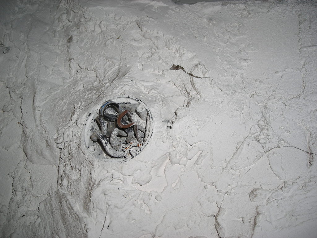

ta sama sytuacja :) musiala upalić się zyla w przewodzie :) podziwiam tylko tych ludzi ktorzy tak skutecznie wylapują miejsce uszkodzenia przewodu :)
w tym przypadku dorobiono nowe żyly :) a starej niechcialo sie wyciagac z puszki to odlączono na wszelki wypadek i pozostawiono (strzałka)

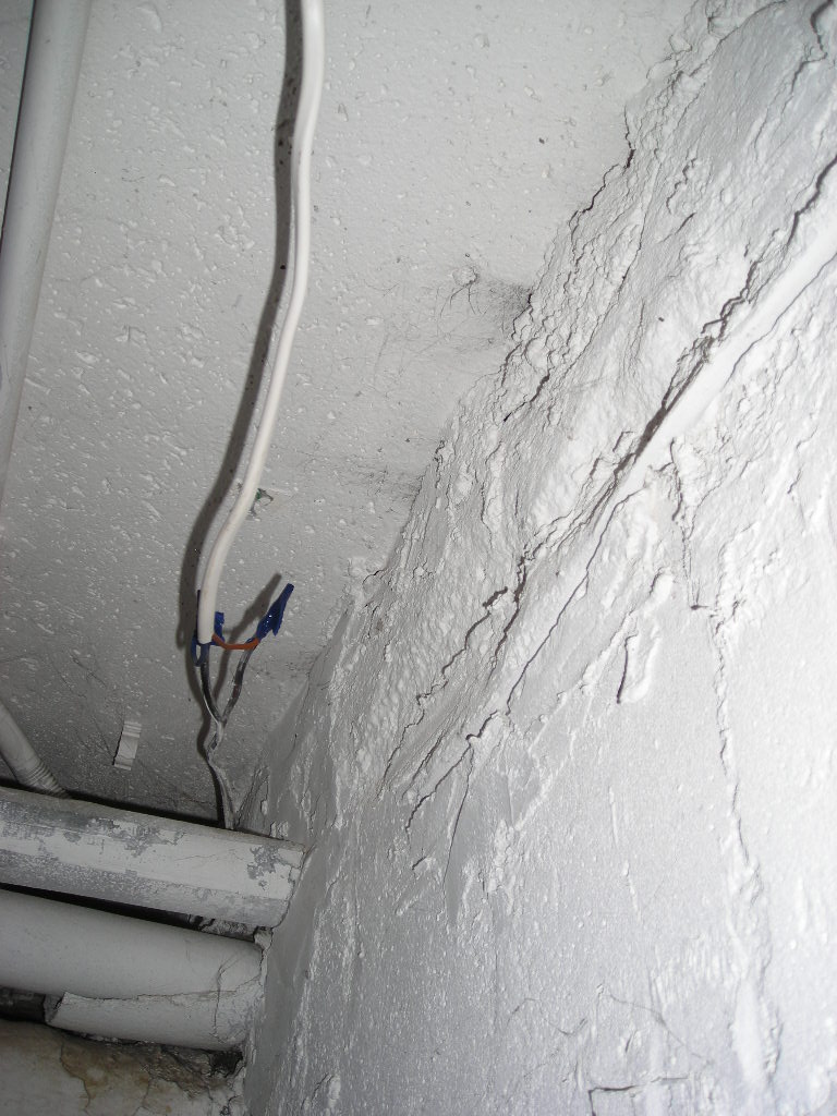

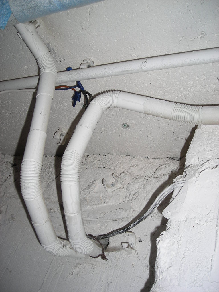

aluminiowy przewód ktory sie regularnie przepala jest zastępowany kawalek po kawalku nowym miedzianym :) wyglada to w ten sposob
idąc dalej (ten sam przewód)
i dalej :) caly czas ta sama linia :)
zakonczona taką sama prowizorką :)

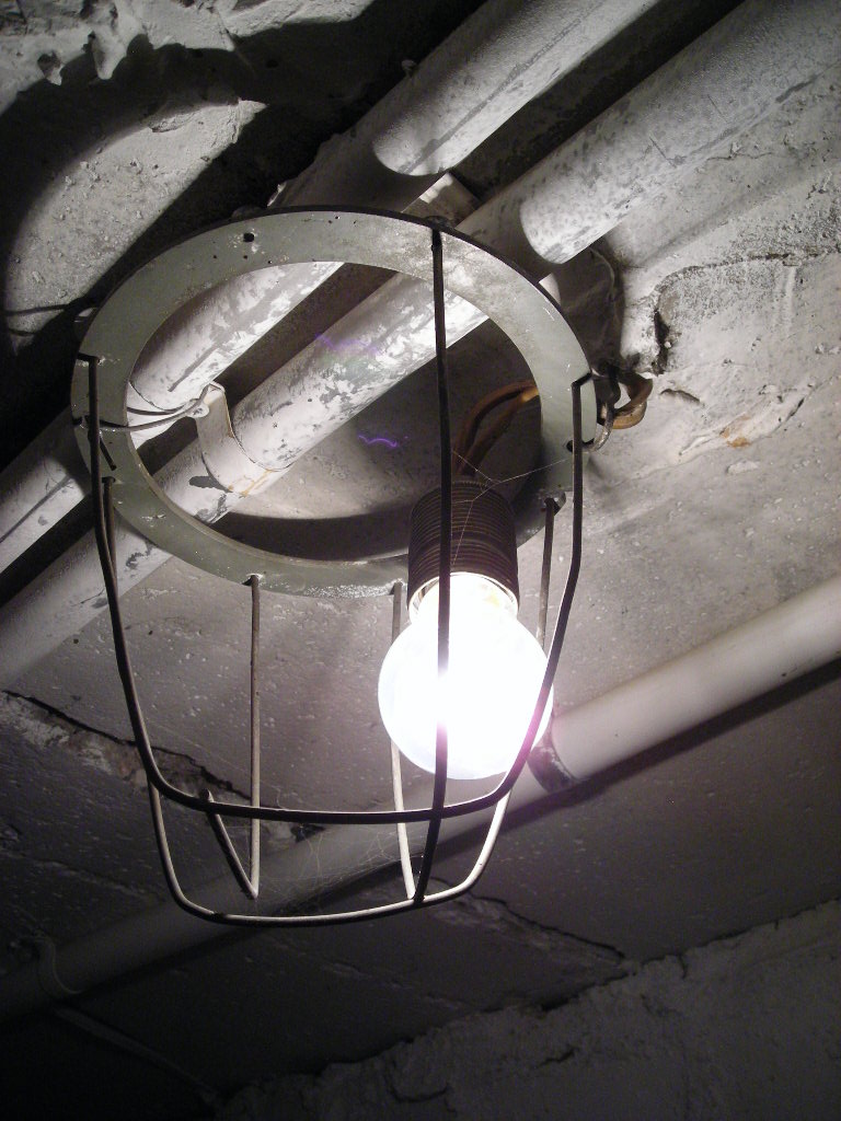

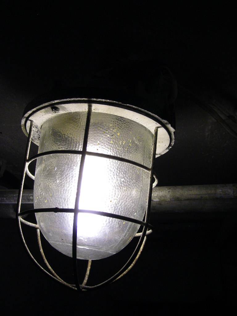

by w efekcie mozna bylo używac tej oto przeciwwybuchowej oprawy
