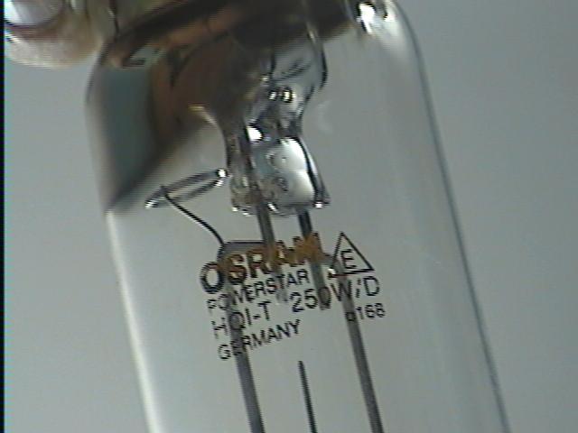

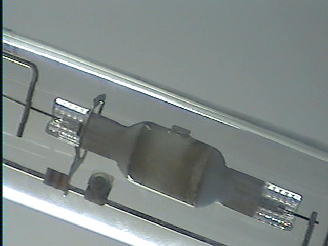

Postprzez DocBrown » 28 stycznia 2008, 16:30
Doszedł mój SR1/250, statecznik jest sprawny, LRF świeci prawidłowo, a MH odpalany EUZem nie ma chęci ruszyć, jarznik świeci się lekko na białoniebieski kolor w całej swojej objętości, a lampa nie zapala :cry:
Czy to oznaka tego, że ten MH nigdy więcej nie odpali ?
Tutaj zdjęcie lampy, na jednym z nich jarznik z bliska
Obraz 001.jpg (18.65 KiB) Przeglądane 8289 razy
Obraz 002.jpg (24.08 KiB) Przeglądane 8289 razy
Obraz 003.jpg (26.71 KiB) Przeglądane 8290 razy
Chyba ten HQI-T250W to mendahalogenek a nie metahalogenek :evil:

Postprzez battery » 28 stycznia 2008, 18:33
On się zużył po prostu - widziałem to zjawisko na HQI-BT 400W. Tak jarznik wyglądał i lampa świeciła tak leciutko niebiesko.
