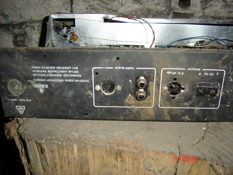

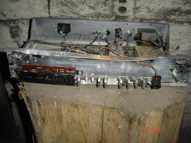

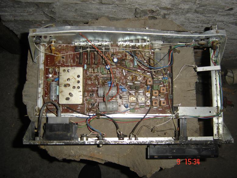

Mój ostatni nabytek, jest nim tuner radiowy Unitra.
Re: pochwalcie się swoim sprzętem unitra
Postprzez cieszyn » 10 listopada 2010, 09:27
Sławek - widzę stan dość masakryczny :lol: Jeszcze postawiłeś toto na pniaku do rąbania drewna, tylko siekiery obok brakuje :lol:
Odpaliłeś go? Funguje?
Postprzez Whites86 » 10 listopada 2010, 11:40
co jak co ale w tym stanie nadaje sie tylko na śmieci :roll:
Postprzez cieszyn » 10 listopada 2010, 16:09
niekoniecznie
Jeśli nie są przerwane lub utlenione ścieżki miedziane na płycie oraz nie pogryzione przez myszy :lol: najcieńsze przewody od cewek antenowych, to czasem wymiana elek na nowe i sprawdzenie zasilania może obudzić taki układ, sam to parę razy przećwiczyłem z dobrym skutkiem
OCzywiście jesli kiedyś tuner poszedl w kąt, bo miał awarię, to i tak trzeba tą usterkę najpierw odnaleźć i naprawić
Schematy do tych gratów są dostępne, więc wystarczy trochę cierpliwości i reanimacja może dać pozytywne rezultaty :D
Postprzez amisiek » 10 listopada 2010, 16:29
Whites86 napisał(a):co jak co ale w tym stanie nadaje sie tylko na śmieci :roll:
Pozwolę się nie zgodzić. Naprawa starszego sprzętu, wykorzystującego podzespoły dyskretne i z rzadka układy scalone o niskiej skali integracji jest znacznie prostsza od uruchamiania dzisiejszych skomputeryzowanych urządzeń. Części są dostępne, slaweklampy pewnie ma też schemat i po jakimś czasie się pochwali naprawionym tunerem. Przyczyną złomowania wielu tunerów było też przejście na górny UKF.
Postprzez Whites86 » 10 listopada 2010, 17:13
biorę pod uwage fakt w jakim stanie jest to urządzenie, ze zdjęc wynika jasno ze jest to już śmieć, owszem mozna pozyskać z tego jakeis elementy ktore moga sie przydac do naprawy innego sprzetu, ale w tym przypadku mozna jedynie reanimowac te zwloki i nic pozatym obudowa jest praktycznie nie do odtworzenia :roll:
Postprzez cieszyn » 10 listopada 2010, 18:18
Tu nie chodzi o odtworzenie obudowy tylko o uruchomienie urządzenia, co jest możliwe, ale wiadomo jak to w życiu, może być trudne lub nawet niemożliwe. Nie znamy przecież zakresu uszkodzeń
Życzę właścicielowi powodzenia w uruchamianiu urządzonka 8-)
