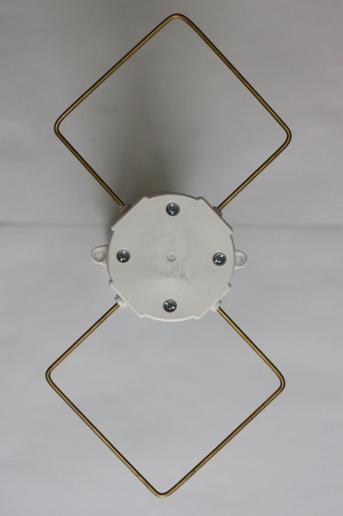

http://majsterkowo.pl/prosta-antena-do-obioru-dvb-t/
Zrobiłem sobie taką z drutu miedzianego ok 2,8mm średnicy, zamiast jednego metrowego kawałka użyłem dwóch 0,5m(zostały trzy :D ) i działa pięknie. Wcześniej kupiłem pokojową za 120zł i nie znajdywało ani jednego kanału cyfrowego. Ta wisi za oknem.

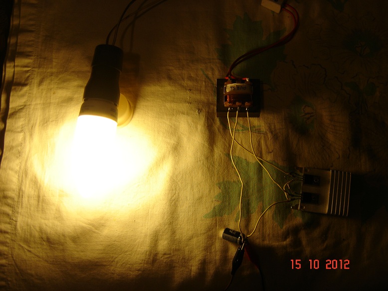

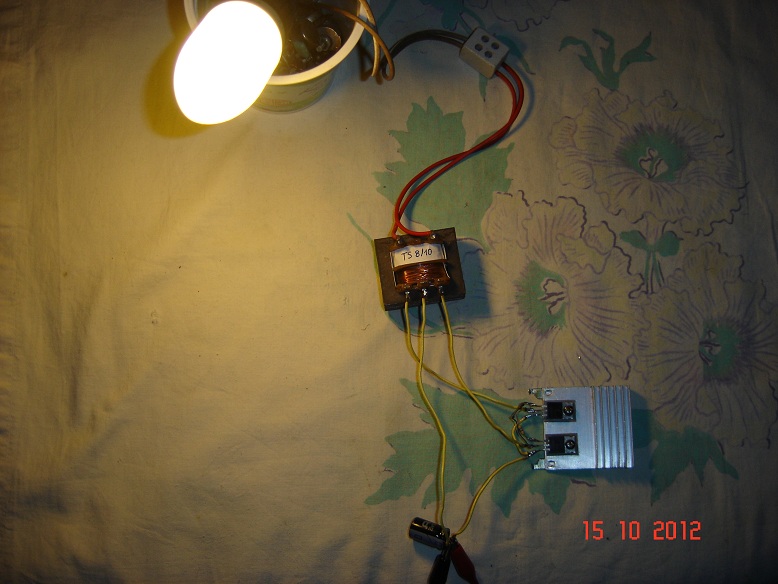

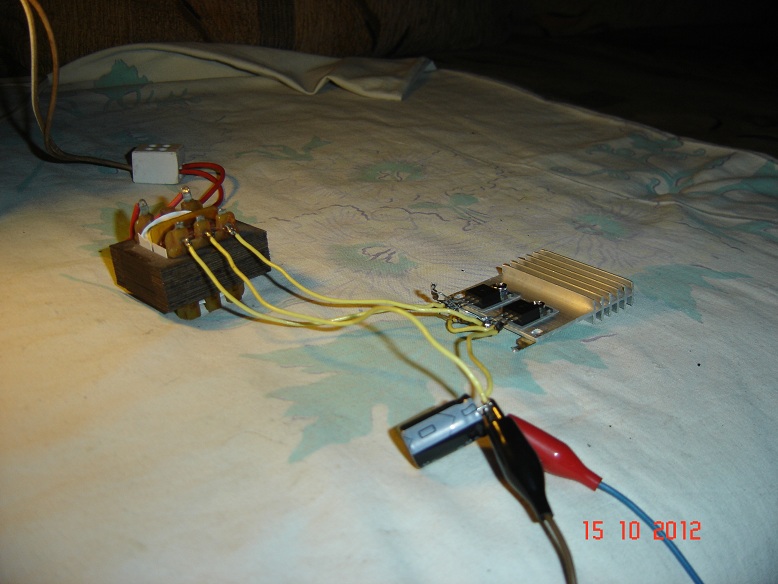

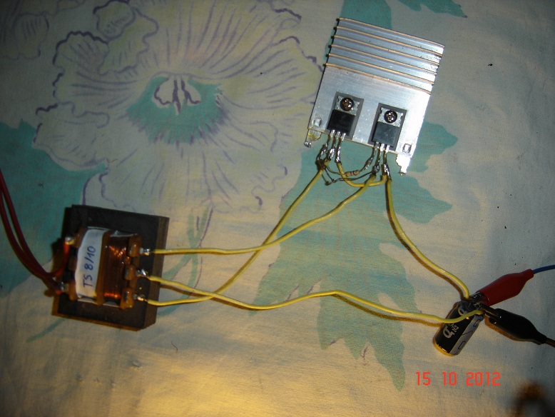

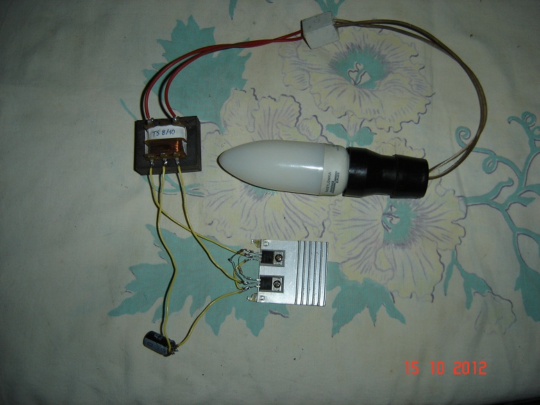

Mój ostatni wynalazek zrobiony z nudów i ciekawości, przetwornica napięcia 12V stałego na ok. 230V przemiennego.

Postprzez amisiek » 20 października 2012, 08:31
Sławku, to pewnie działa na wyższej częstotliwości od 50Hz?
Re: DIY [czyli zrób to sam]
Postprzez slaweklampy » 20 października 2012, 11:01

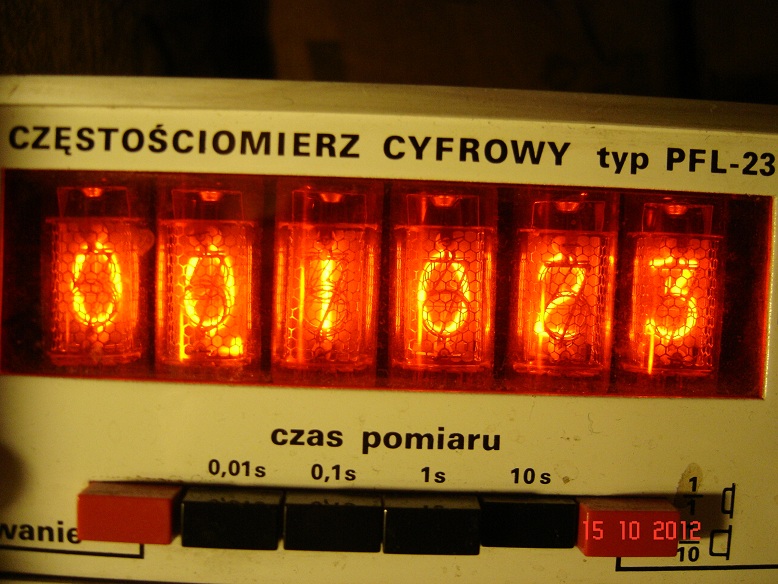

Częstotliwość pracy wynosi ok. 100Hz i wzrasta wraz ze wzrostem obciążenia. Prostowniki w urządzeniach elektronicznych będą działać z taką częstotliwością. Nie należy podłączać do takiej przetwornicy odbiorników wyposażonych w indukcyjny lub pojemnościowy układ ograniczenia prądu.
Pomiar częstotliwości przy obciążeniu świetlówką kompaktową o mocy 9W.

Postprzez Lampka » 20 października 2012, 18:39
Najfajniejszy jest tutaj ten częstościomierz chyba :D Ale pomysł przetwornicy też dobry, można pokombinować z zasilaniem różnych świetlówek :)

Lampka napisał(a):Najfajniejszy jest tutaj ten częstościomierz chyba :D
A co to jest ten częstościomierz? Jakieś urządzenie do mierzenia częstości? :)
Posty: 8709
Postprzez amisiek » 20 października 2012, 19:53
Częstościomierz czyli inaczej falomierz liczący (zresztą skrót PFL właśnie pochodzi od tej nazwy) - jak najbardziej poprawne określenie na miernik częstotliwości zliczający impulsy i w ten sposób określający częstotliwość przebiegu.
