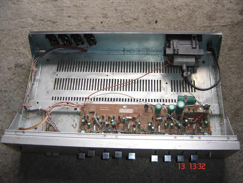

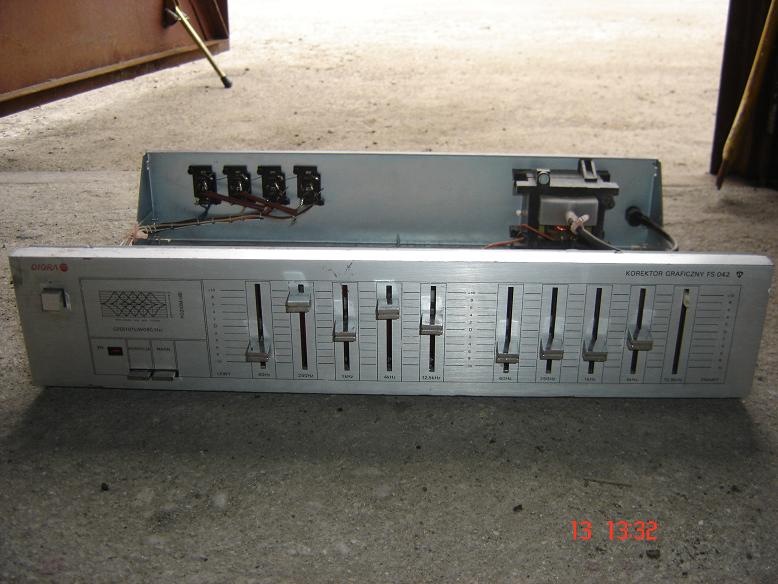

Postprzez slaweklampy » 14 kwietnia 2011, 11:29
Mój najnowszy nabytek. Kupiony został za cenę złomu.

Postprzez amisiek » 14 kwietnia 2011, 13:48
Wyczyścić, uzupełnić gałkę i pewnie będzie OK. Tam zbyt wiele nie było do psucia się.

Postprzez cieszyn » 14 kwietnia 2011, 22:25
amisiek napisał(a):Wyczyścić, uzupełnić gałkę i pewnie będzie OK. Tam zbyt wiele nie było do psucia się.
No nie tak całkiem - potencjometry lubią szumieć albo trzeszczeć, suwaki tracą kontakt, poza tym jest tam kilka dużych elek, może trzeba je wymienić?
na szczęście sa tylko 3 Isostaty, to może są jeszcze dobre ...

Postprzez amisiek » 14 kwietnia 2011, 23:27
Dla mnie wyczyścić oznacza także zakonserwować potencjometry oraz isostaty. Z elkami zgoda, pewnie wyschły na wiór i pojemność straciły.
