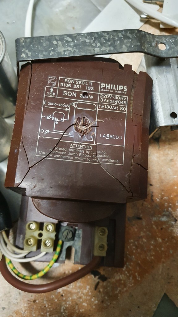

Czy ktoś z Was ma doświadczenie z ukladami zapłonowymi Philipsa, działającymi w oparciu o trzyzaczepowy dławik?
Ostatnio dostałem przypadkiem 4 całkiem fajne, trochę "łyżkowate" oprawy Philips HRP 11 (które okazały się sodowe SRP) i mają właśnie taki układ. Na razie testowałem 1 z nich i nie odpala ani sodówki ani HPL-N 250W która w niej siedziała.
Czy na forum jest gdzieś schemat tych połączeń? Jak zdiagnozować, czy układ zapłonowy działa? Czy mogę dać zwykłego 3 zaciskowego TUZa i użyć tylko 2 zacisków dławika, jeżeli mogę, to których zacisków mam użyć?
Z tego nadrukowanego schematu wynika, że całkiem prawy i całkiem lewy styk powinny działać jak zwykły dwuzaciskowy dławik?
Zdjęcie układu zapłonowego:
Ani na dławiku, ani na układzie zapłonowym kontakty niestety nie są dokładnie opisane... Chętnie bym chociaż jedną naprawił, żeby pokazać tu na forum z oryginalnym źródełkiem ;)

Też bym stawiał na to, że skrajne zaciski to pełne uzwojenie dławika. Pomiar rezystancji powinien rozwiać wszelkie niepewności
Jeżeli pominie się odczep (zostawi nie podłączony) można zastosować zwykły 3 przewodowy układ zapłonowy
Znalazłem schemat podłączeniowy podobnego dławikaObrazek

Testowałem na tych statecznikach układ zapłonowy dwuprzewodowy. Także odpala lampę bez problemu. Oczywiście środkowy odczep w tym wypadku nie jest podłączony. :) Układ zapłonowy, który przedstawiłeś na zdjęciu jest w miarę łatwy do naprawy. Najczęściej kondensator traci pojemność lub triak dostaje przebicia. jedno i drugie bez problemu kupisz i to za grosze :)

Tak swoją drogą jak możesz to wstawił byś zdjęcia tych opraw, wiem które to są i są naprawdę fajne ;) Lubię stare zachodnie oprawy, ale nie wiedziałem, że (H)RP-11 były także jako sodowe. Natomiast co do zasilenia to jak jak już tutaj wspomniano, ja także czasem do dławików BSN podłączałem typowe TUZy albo dwuprzewodowe zapłonniki i właśnie używa się tylko wyprowadzeń bo bokach zostawiając środkowe bez niczego, działa to jak należy. A te BSN z tych opraw działają? Bo jakieś popękane z tego co widzę :roll:

Co do BSNów to najpierw sprawdź czy uzwojenia są całe a jak tak to podłącz w szereg żarówkę 500W i zmierz spadek napięcia na stateczniku.
