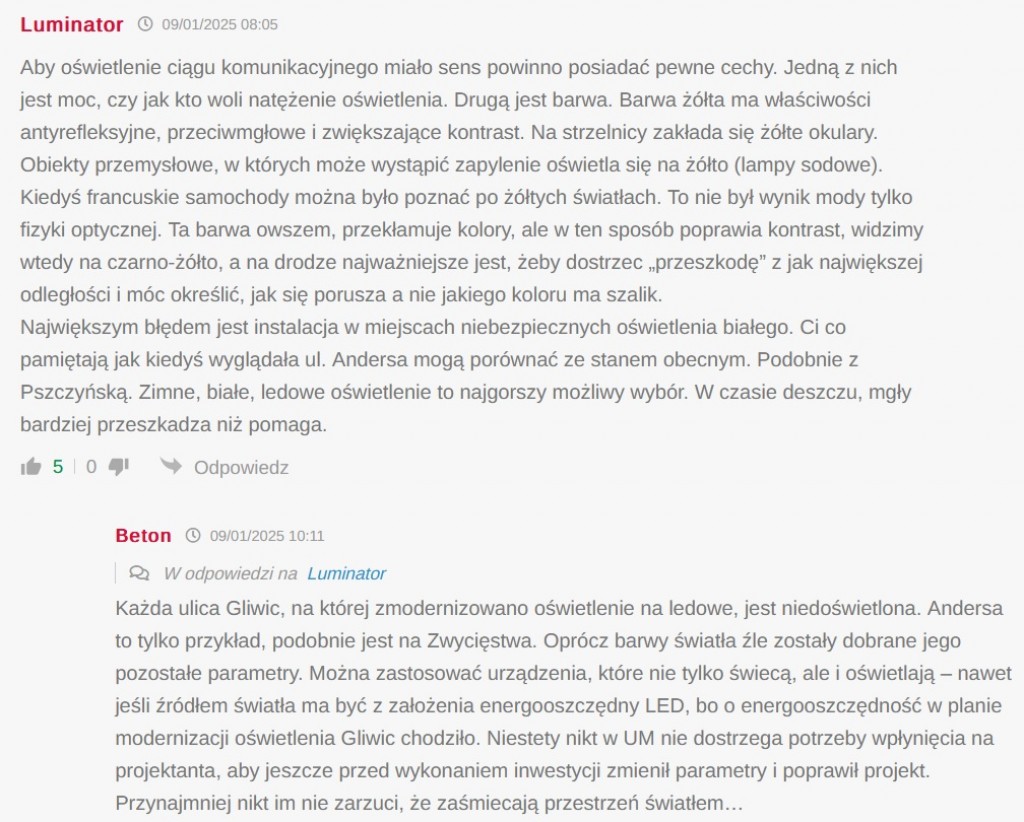

Zgadzacie się z poniższą opinią :?: :geek:
Btw. Komentarze pochodzą z portalu 24gliwice.pl

Postprzez Marcin » 13 stycznia 2025, 14:02
Tak, choć oprócz barwy równie ważny jest układ optyczny. Przykładowo zamontowane w Głogowie pojedyncze oprawy Rosa Cuddle, mające doświetlić przejście dla pieszych, owszem - doświetlają je, jednak dzieje się to kosztem konkretnego olśnienia kierowcy. Oprawy zamontowane są w ciągu Malag 70W. Jedno i drugie wisi na bodajże 9-metrowych WZ. Podczas jazdy dostajemy flasha, który jednocześnie odbija się od deski w samochodzie oświetlając szybę.
Tak na prawdę doświetlenie przejść dla pieszych to temat rzeka, szczególnie w dobie opraw LEDowych. Tak czy inaczej co widziałem i z czym miałem do czynienia to ciepłe metalohalogenki obsadzone w oprawach Schreder (Calypso?) Zebra. Układ optyczny tych opraw jest wykonany bardzo przyjemnie dla kierowcy - całość światła trafia tam gdzie powinna. Co też ważne światło z nich wyróżnia się na tle ciągu sodowego.
