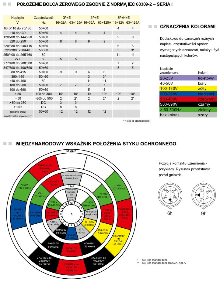

A co oznacza napis na wtykach i gniazdach 3F~ np.: 16A-6h. :?:
To że 16A oznacza prąd to co oznacza te 6h :roll:

Postprzez KaszeL » 24 lipca 2011, 19:42
Że styk PE znajduje się na godzinie szóstej patrząc na gniazdo. Czyli w tym przypadku na samym dole.

Postprzez KaszeL » 25 lipca 2011, 14:52
Zatem mała ściąga :)

Postprzez cieszyn » 25 lipca 2011, 21:42
Bardzo ciekawe to "koło zegarowe"
Faktycznie, wiele osób nie wpadło by na to, że "6h" oznacza styk zerowy umieszczony na godzinie 6-tej
Widać, że godzina 1-sza wogóle nie jest do tego celu wykorzystywana, a ósma tylko do prądu stałego > 250V
