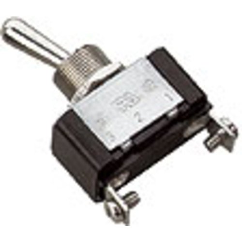

ta skrzynka z bezpiecznikami beznadziejnie wygląda, ja zamiast tego wstawił bym zwyczajne włączniki tego typu :
lub tego typu odpowiednio opisane, o wiele lepiej by to wyglądało

Też o tym myślałem i w przystawce w postaci regulowanego statecznika opartego o stateczniki świetlówkowe właśnie takie włączniki jak z 2giego zdjęcia zostaną zastosowane :)

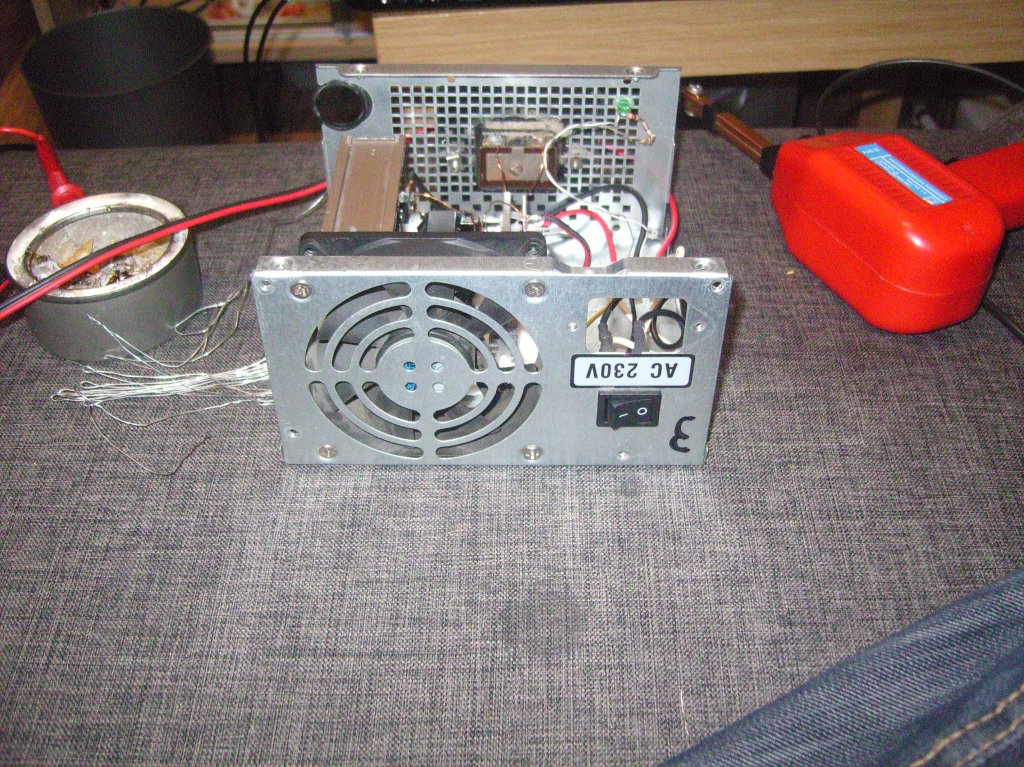

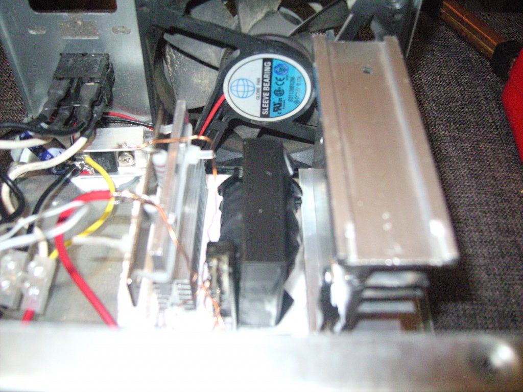

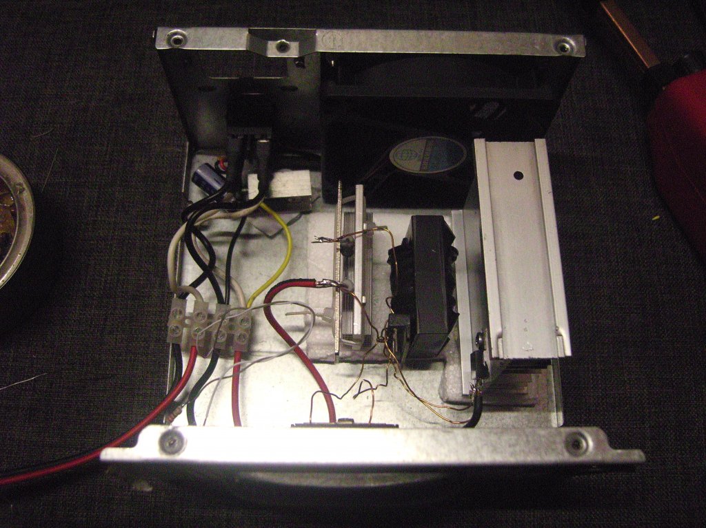

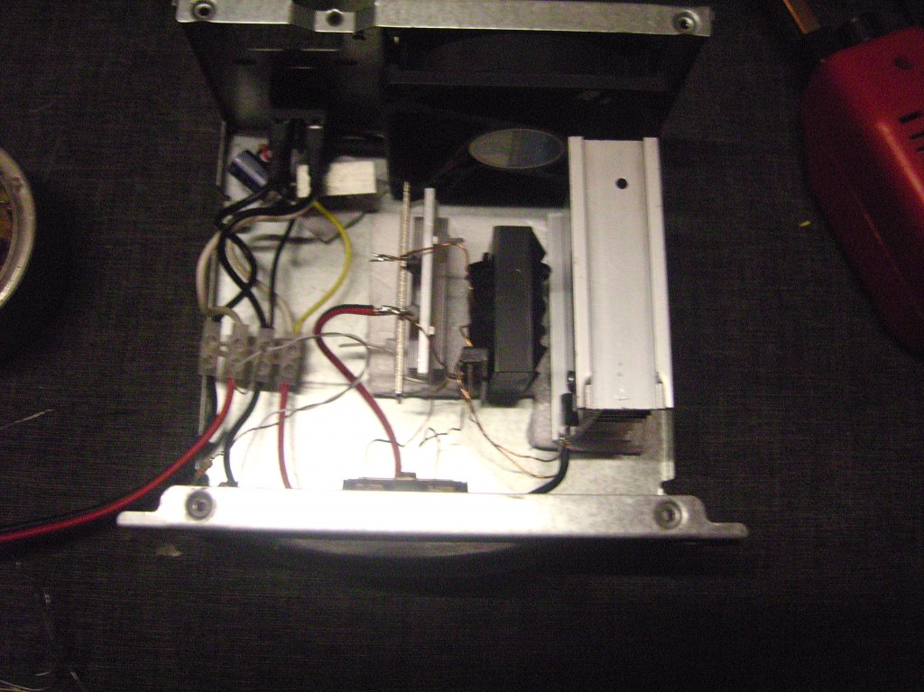

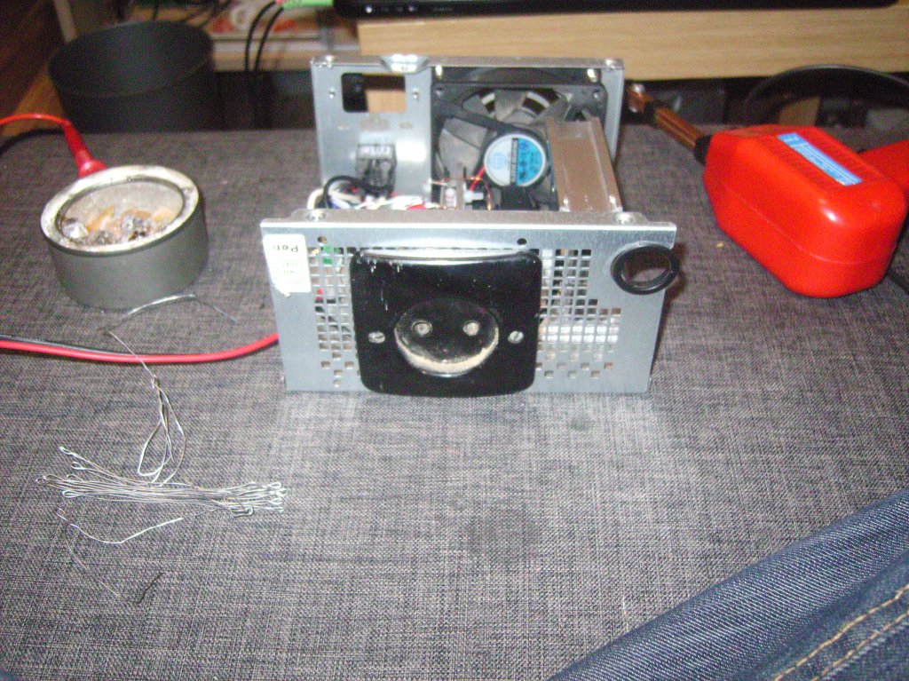

Oto moja przetwornica napięcia z 12v na 234v :D
Została zbudowana z części pochodzących z różnych źródeł. Tranzystor, transformator, drut z PFC, radiator oraz wentylator został pozyskany z Zasilacza ATX. Sabilizator 5v dla wiatraka z praktyk z jakiejś płyty tv , gniazdko , Jako obudowa posłużyła tutaj obudowa po zasilaczu ATX :)

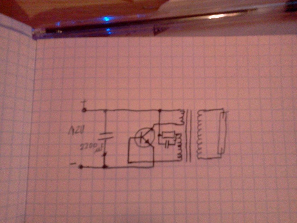

Schemat przetwornicy rysował kolega z forum Kolekcjoner , u mnie niepotrzebny był kondensator przy rezystorze :)

Postprzez bartek380V » 5 maja 2013, 08:03
Proste i stare jak swiat ;) Kiedys z głupa poskładałem taki układ na oko z pamięci w 40 minut . Zadziałał za pierwszym razem. :D

Postprzez kospan » 5 maja 2013, 10:31

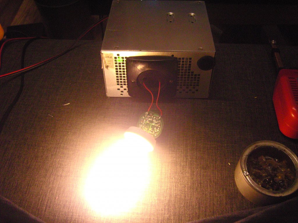

Wiadomo że proste moja ma coś wysoką sprawność bo bez problemu ciągnie całego kompakta 21w i się przy tym prawie nie grzeje wentylator dałem na wszelki wypadek i tak chodzi na 5v . Schemat dałem bo nie wszyscy potrafią takie coś sklecić w głowie :)

Postprzez slaweklampy » 5 maja 2013, 11:49
Witam
Dużo czasu zajęło zbudowanie tego urządzenia?
Podobny układ stosowany jest w oprawach świetlówkowych Mera-Elwro 8W z tranzystorem 2N3055.
