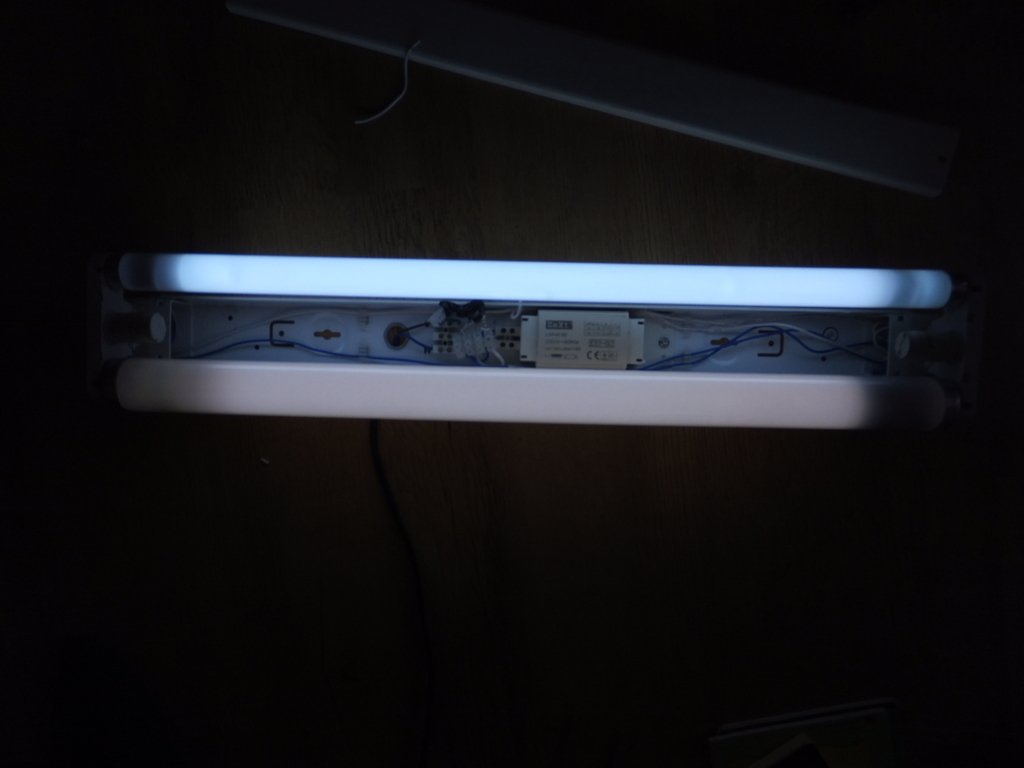

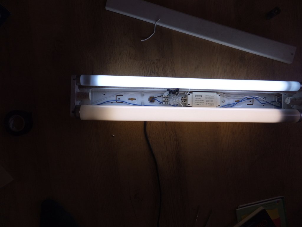

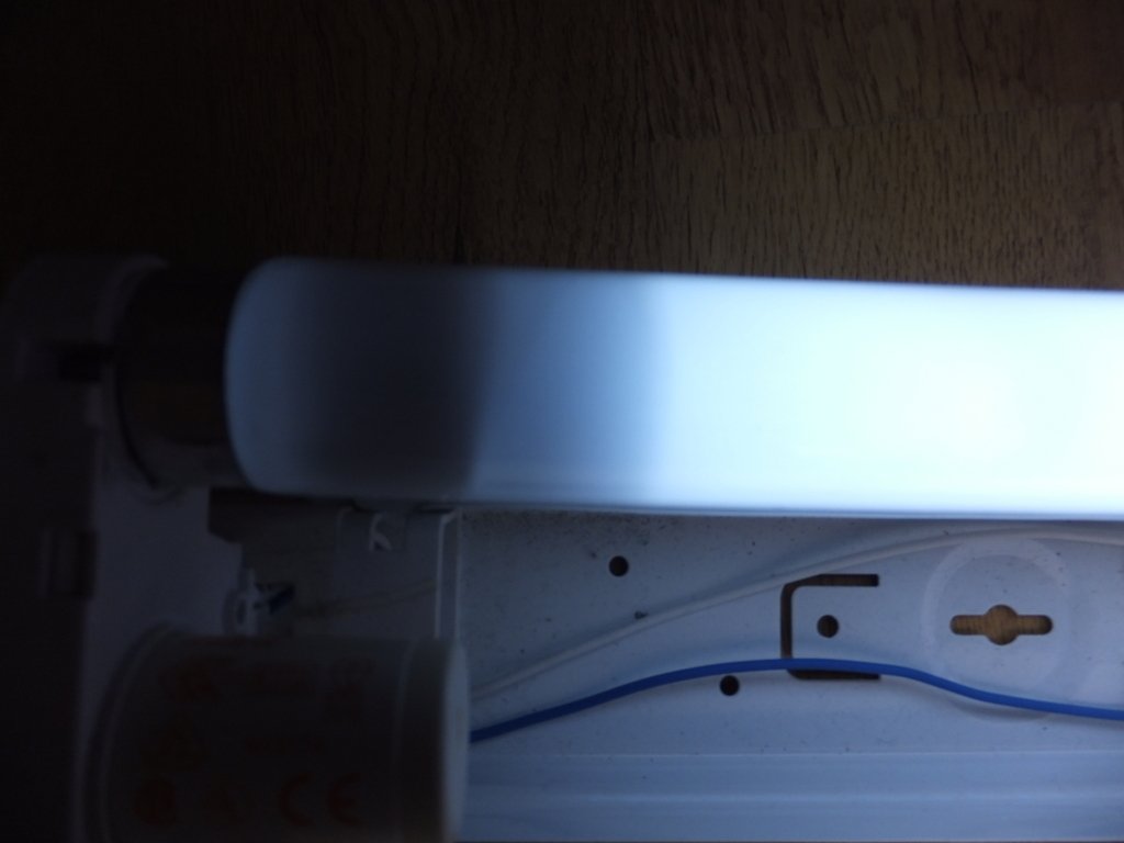

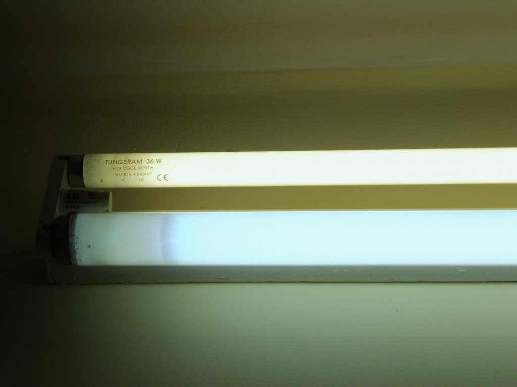

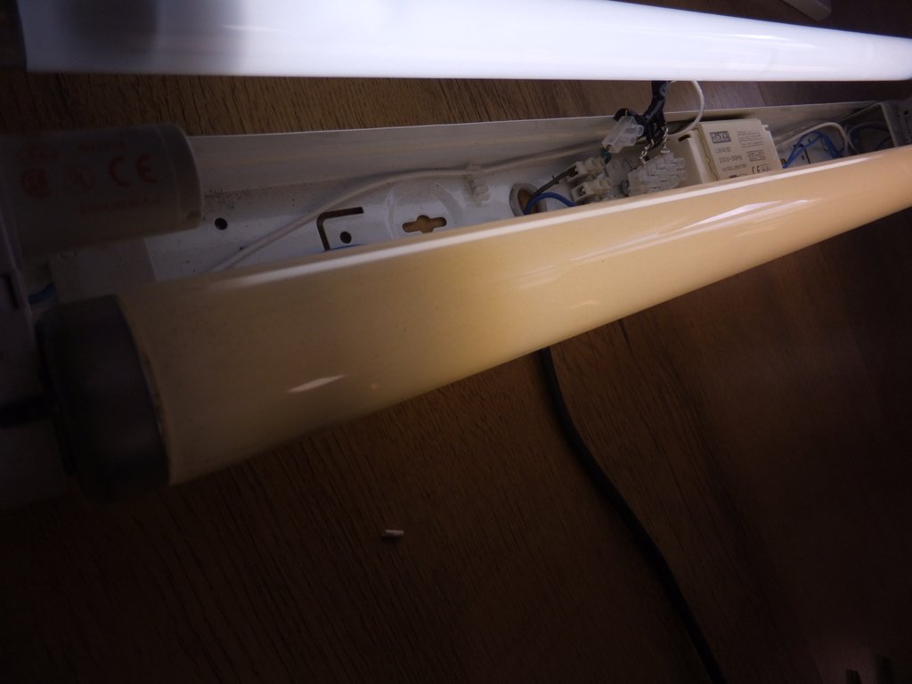

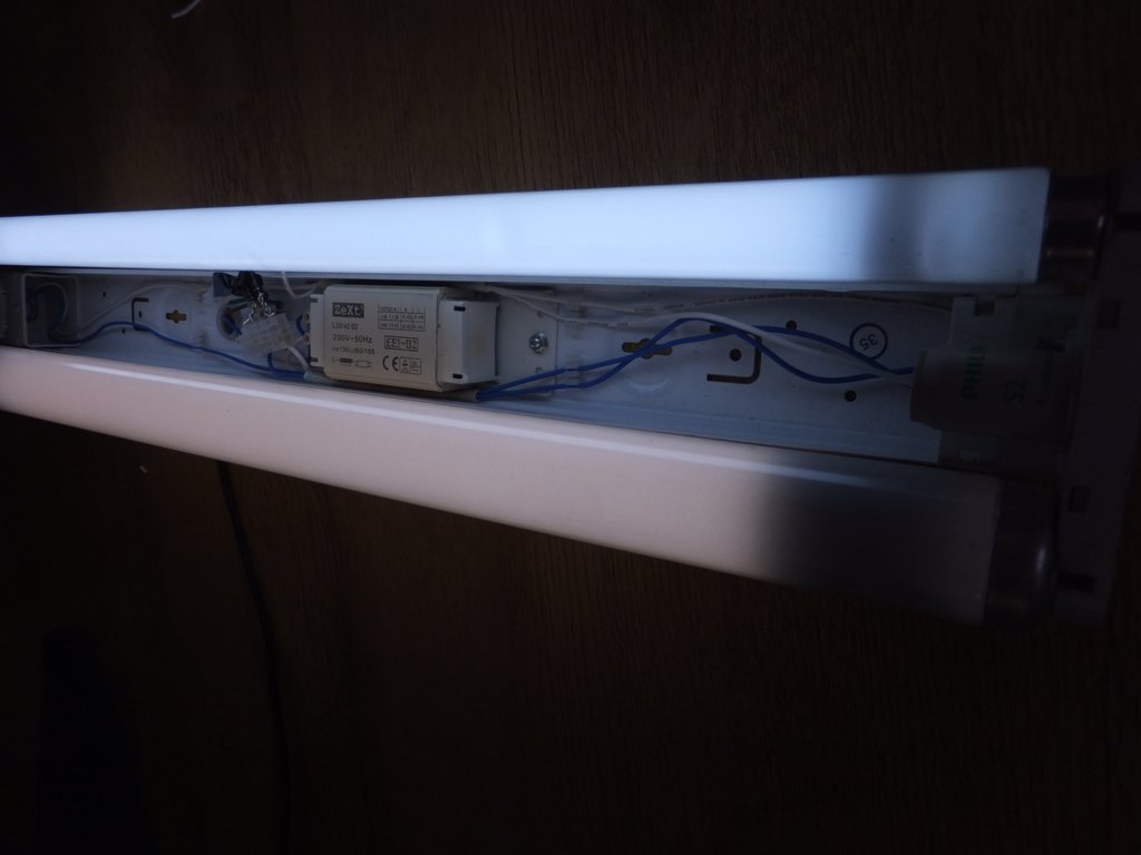

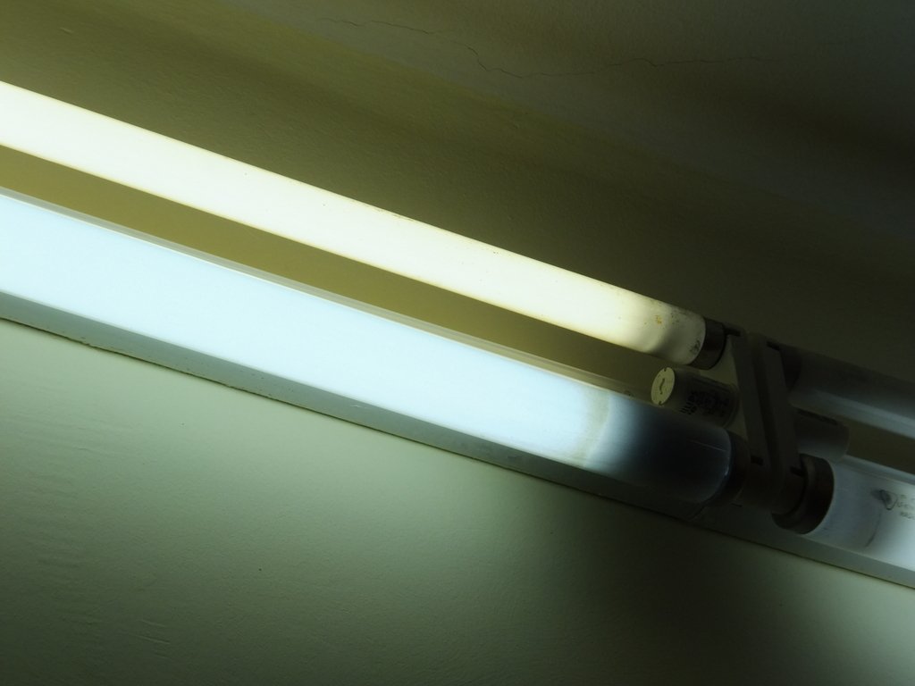

Mostek Graetza można w ten sposób zastosować oczywiście także dla świetlówek łączonych szeregowo ;)
Tutaj przykład ze świetlówkami 18/20w (dwie rury szeregowo na dławiku 40w):
Przykład z Telamem 20w i świetlówką 18w, obie migające :P

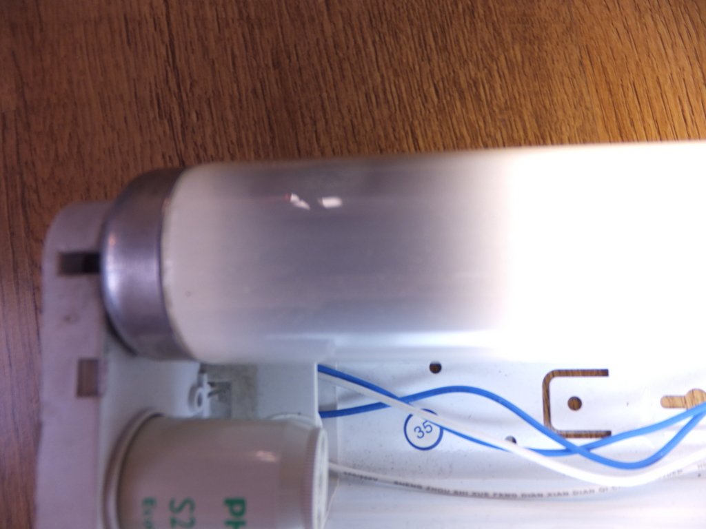

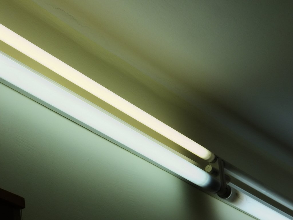

Mostki dla świetlówek 40w zastosowałem w jednej z moich opraw na ścianie w pokoju ;) W akcji - z [normalnie] migającym Tungsramem 36w oraz zużytą rosyjską świetlówką 40w (zużyta skrętka, już przerwana, jest zwarta, aby zamknąć obwód zapłonnika).

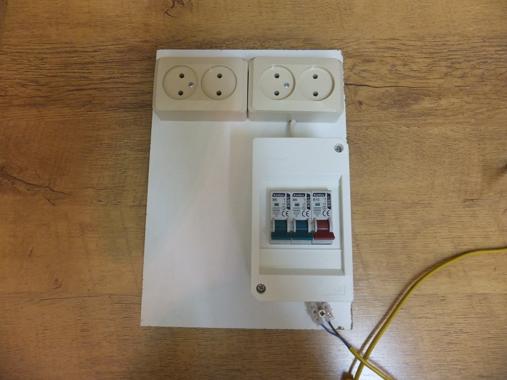

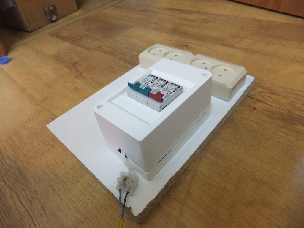

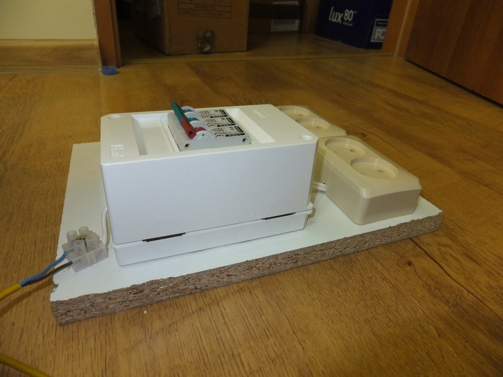

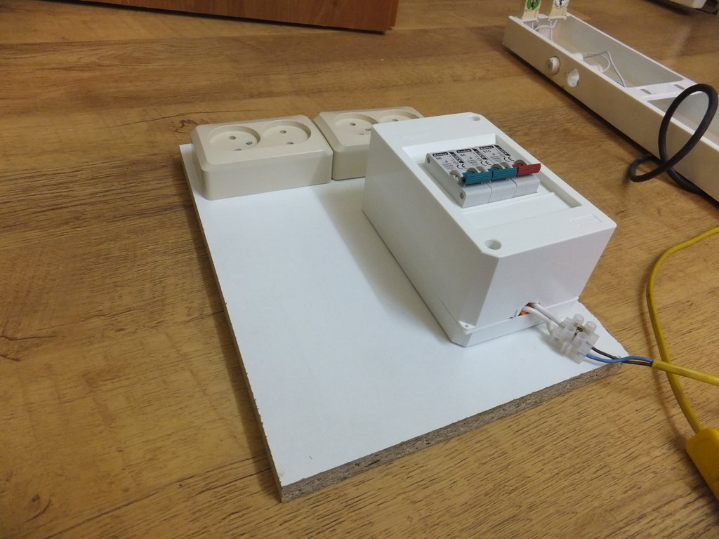

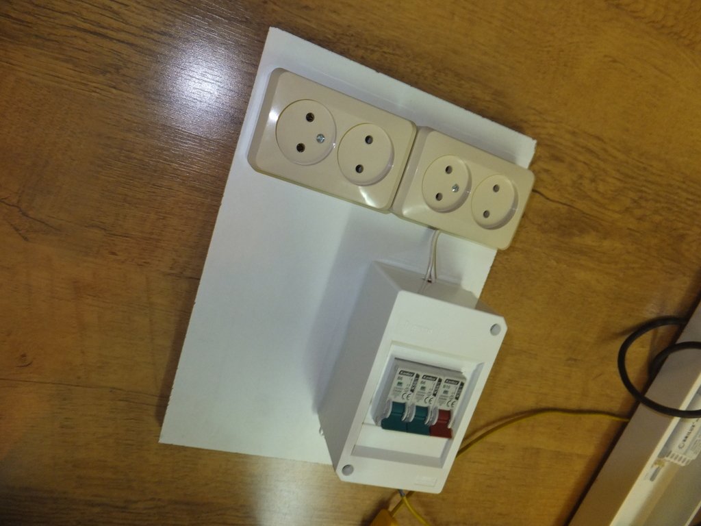

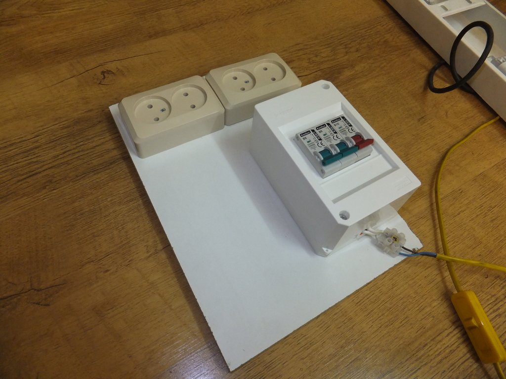

A teraz inny mój - dzisiejszy - twór ;) Rozgałęźnik z bezpiecznikami. 2 są 6A, a jeden, ten z czerwonym wyłącznikiem, 10A. Podłączając wtyczkę do gniazdek, w razie awarii lub zwarcia, najpierw zareagują wyłączniki z obwodzie.

Niekoniecznie mogą zareagować pierwsze ;) Najczęściej jeśli masz wył. nadprądowe w rozdzielnicy mieszkaniowej i na zab. przedlicznikowym to w przypadku zwarcia poleci wszystko włącznie z przedlicznikowym (no chyba że masz zamontowane wył. nadprądowe selektywne).
P.S. Schowałbyś tą kostkę do obudowy byłoby estetyczniej i bezpieczniej :P
Re: DIY [czyli zrób to sam]
Postprzez KaszeL » 18 lipca 2013, 21:36
Lampka, nie obraź się, ale pierwszy to w tej rozdzielnicy na deseczce zadziała ten żółty kabel zasilający. W drugiej kolejności zadziała ta mała białą kosteczka. Obawiam się, że oba te elementy nie wytrzymają 10A na dłuższą metę. Przez kabelek to bałbym się 6A puścić - niewiele trzeba, żeby to poprawić i będzie sporo lepiej :) Pokaż nam jeszcze jak to w środku wygląda.
