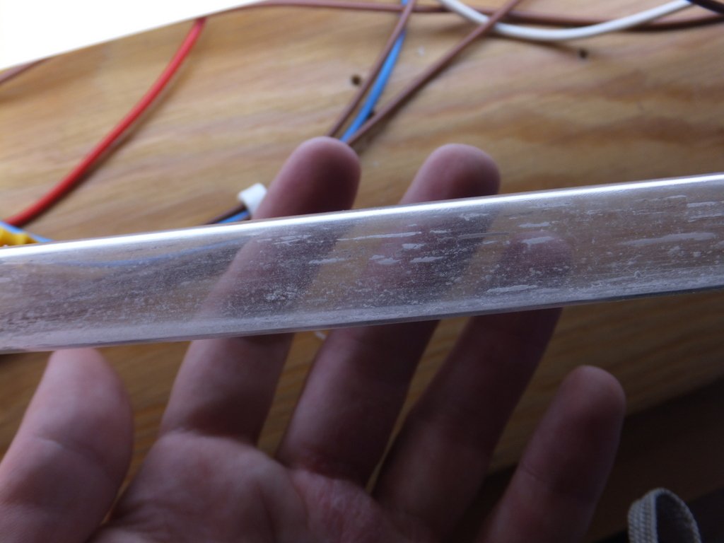

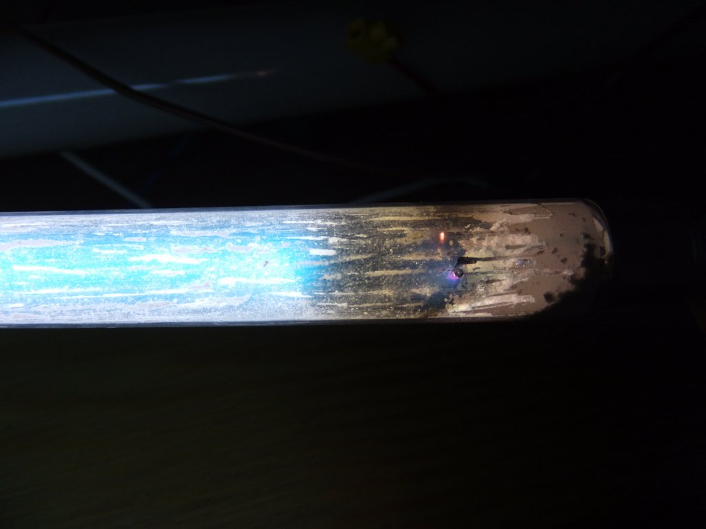

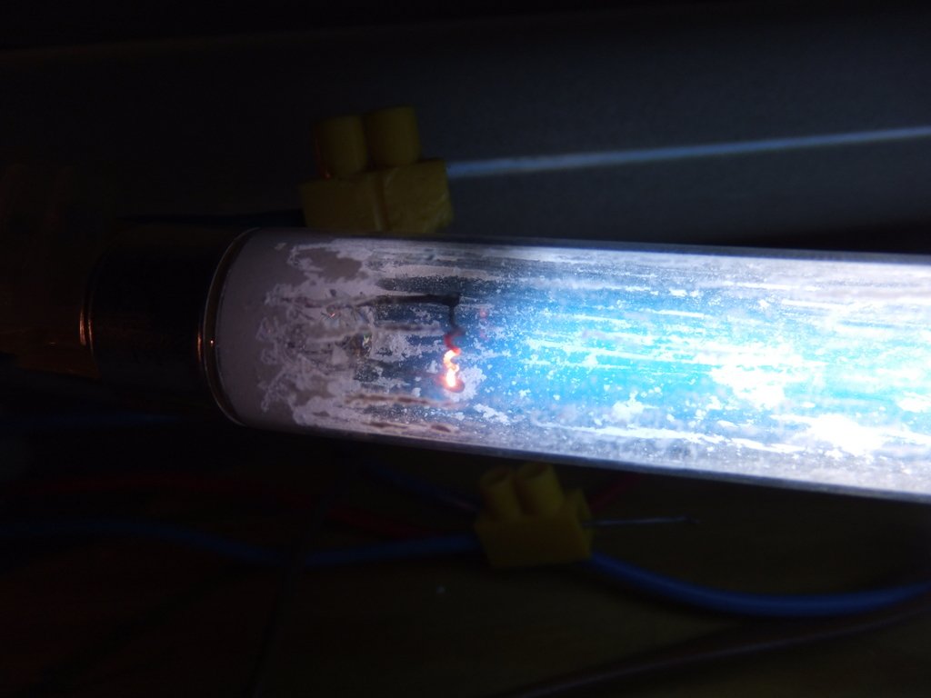

Swego czasu na forum były pytania i wąpliwości, w jaki sposób można usunąć luminofor z lamp, a usunięcie go ze świetlówek wydawało się niewykonalne. Otóż jest wykonalne i to banalnie prosto :) Wystarczy mieć magnes neodymowy i wykorzystać fakt, że w świetlówce coś lata, nawet może to być kulka rtęci. A potem, to już magnesem przesuwać po świetlówce i metalowym elementem w rurce ścierać luminofor. Niestety, nie wyleci on na zewnątrz i nadal będzie zalegał w świetlówce, ale przy odrobinie wytrwałości, można sprawić, że cały luminofor odrapie się z rury i będzie idealnie widać wyładowania oraz świecenie gazów wewnątrz rury ;)

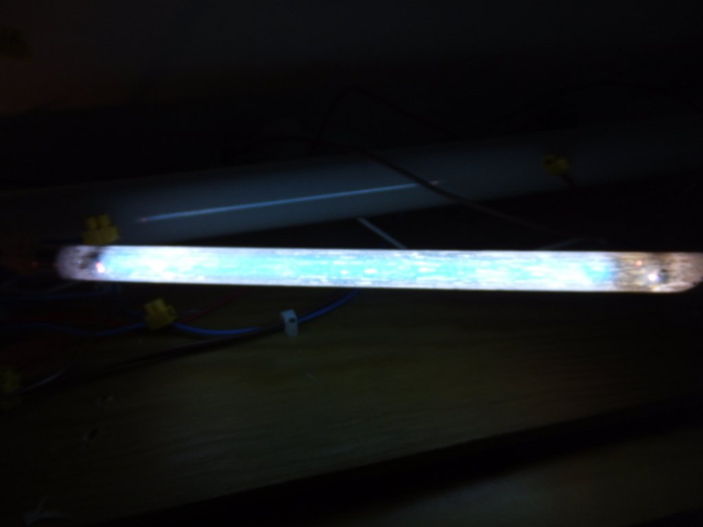

W ten sposób już wczoraj potraktowałem Osrama T5 8w:

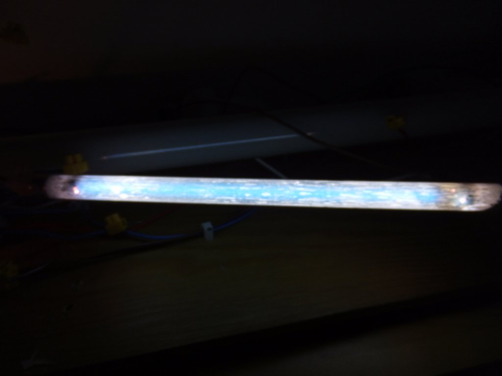

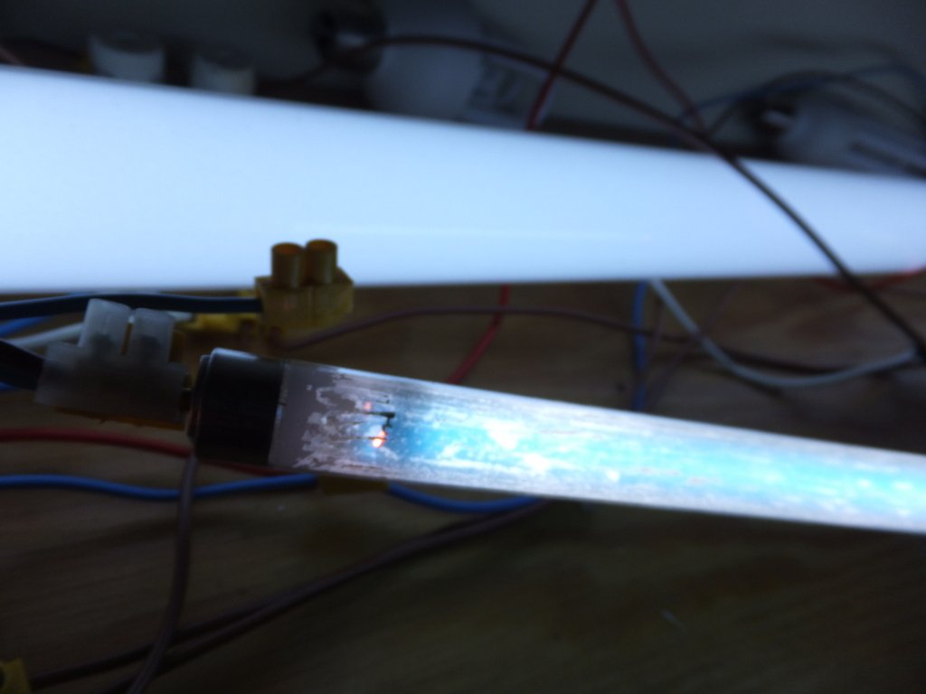

Na tle rury 40w:

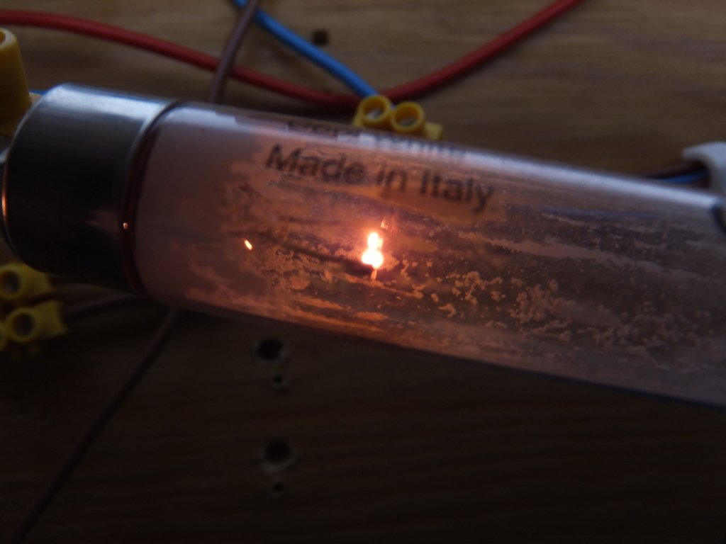

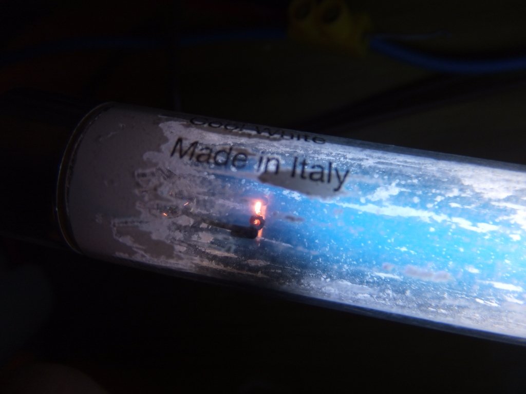

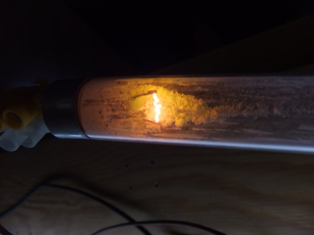

Zwarty zapłonnik i świecenie katod:
Można zauważyć dobrze, że wyładowania w obszarze katody przy zwartym zapłonniku, następują między końcami żarnika, przy czym tylko końce żarnika są obciążone, a jego środek prawie wcale (prąd przechodzi przez gaz, zamiast przez żarnik). Dlatego w świetlówkach końce świecą wówczas często na kolor świetlówki.

Bakteriobójcze są wykonane ze specjalnego szkła, dlatego przewodzą UV-C.
Co ciekawe, ta rurka bez luminoforu świeci bardzo podobnie do tanich kompaktów o różowatej barwie, takich, jak np. Apollo :mrgreen:
