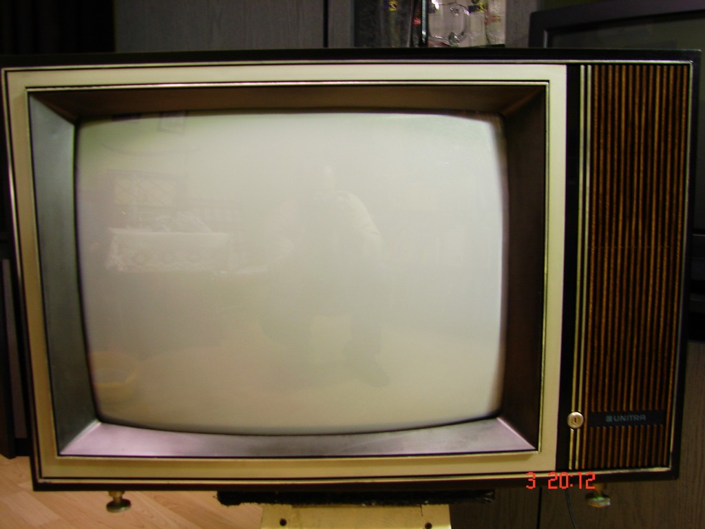

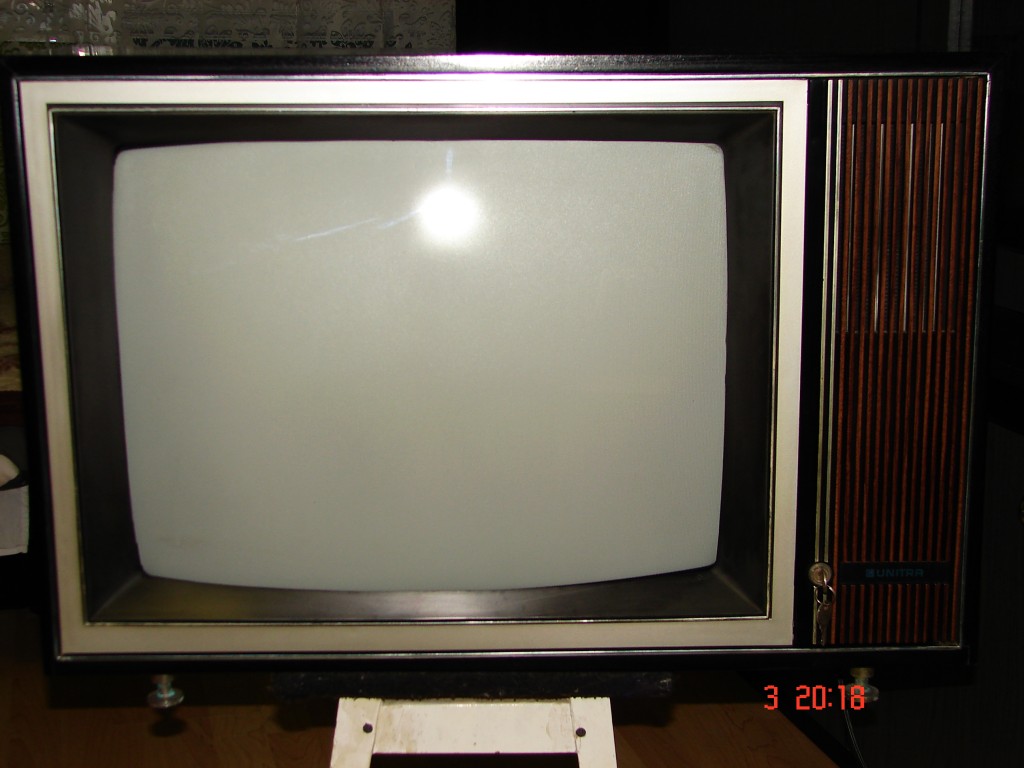

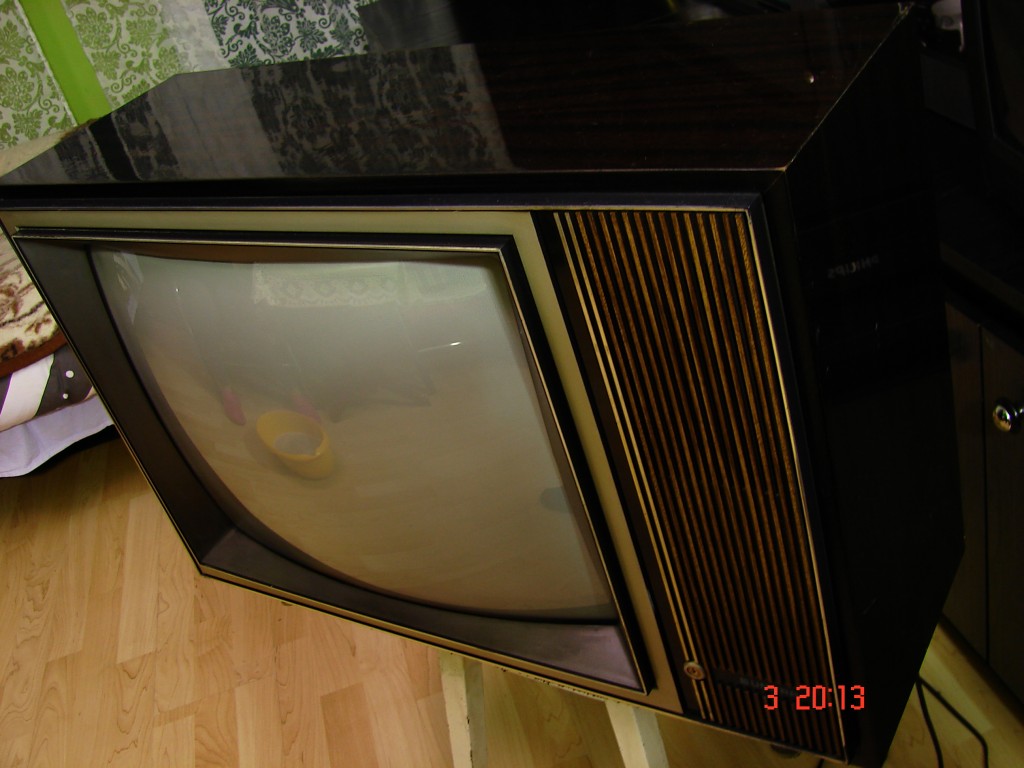

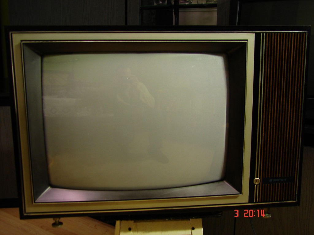

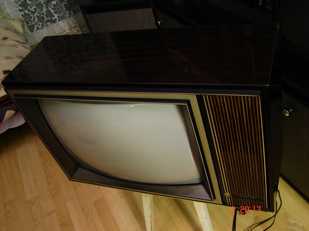

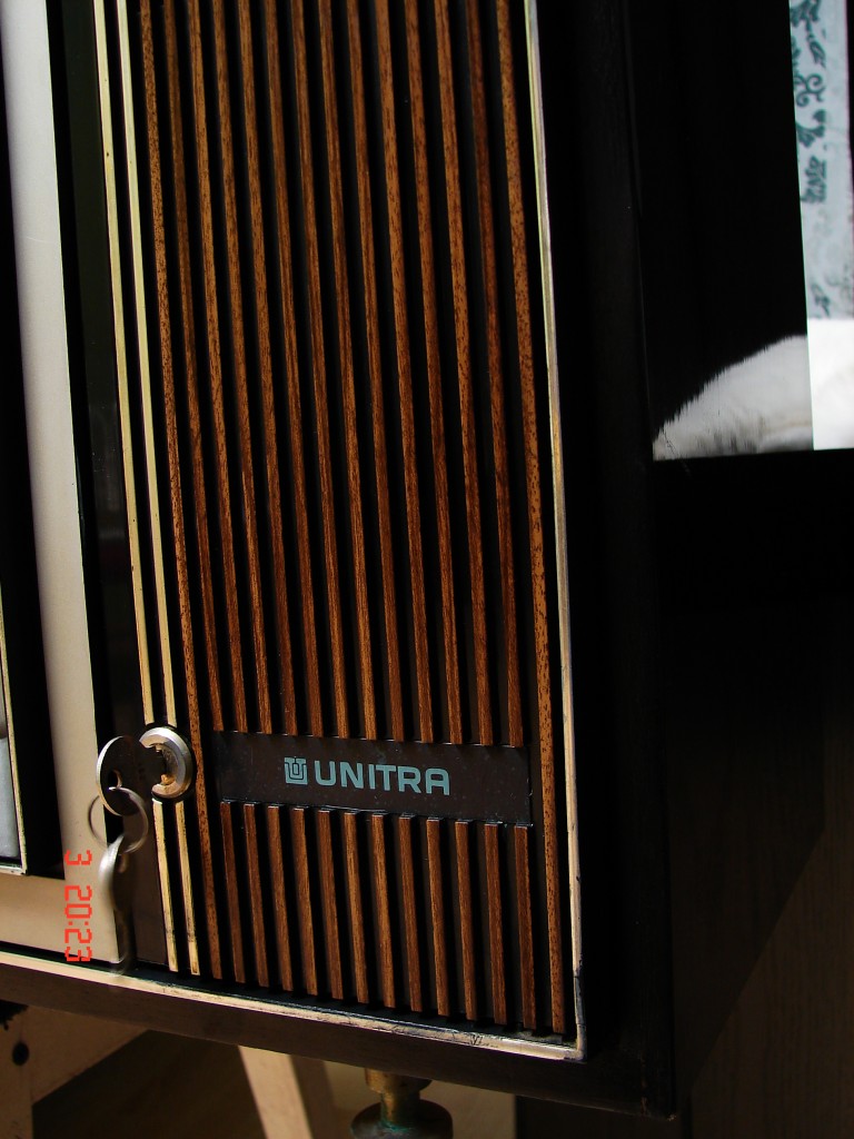

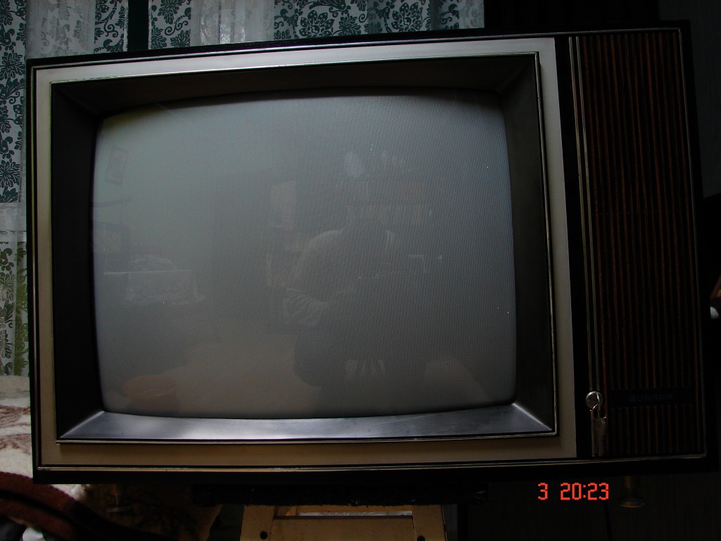

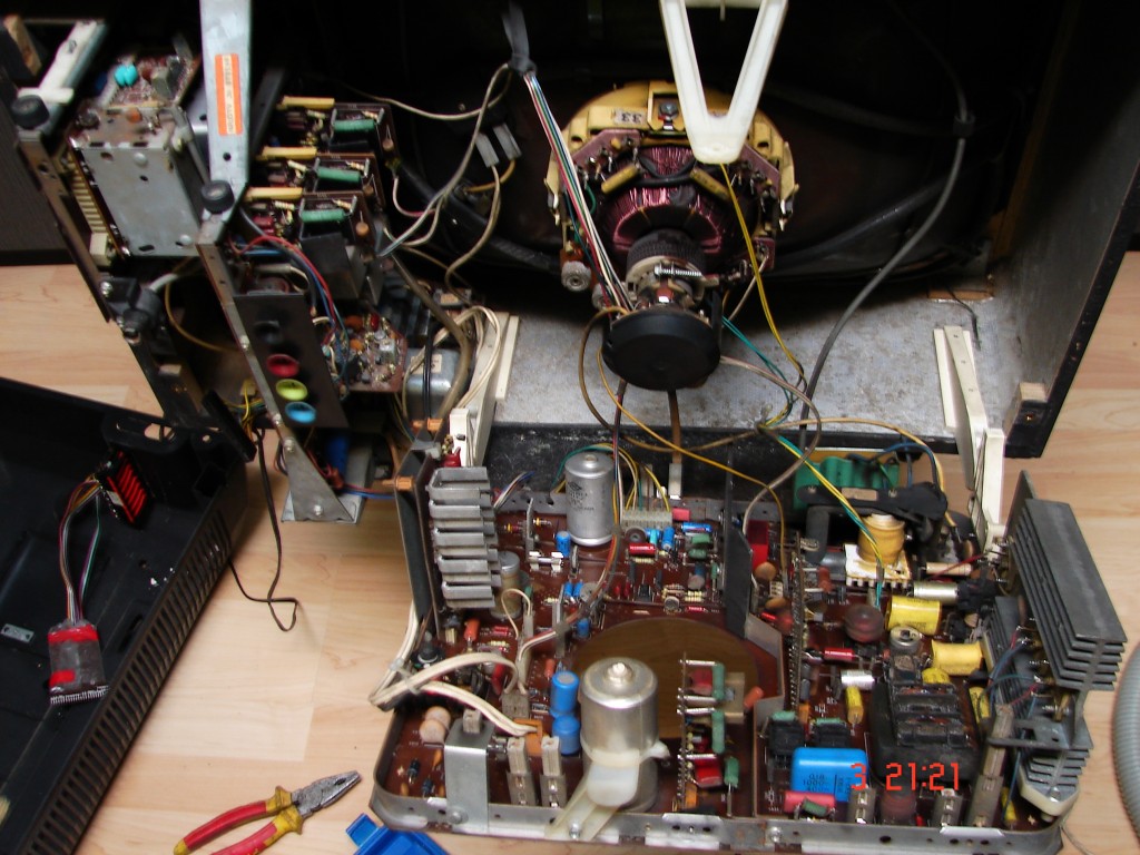

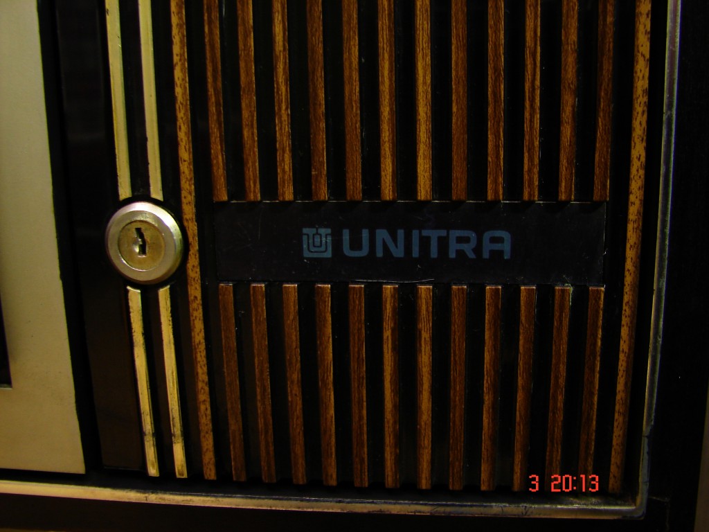

taki oto telewizorek unitra z 1977 roku (kolor)

lumix26 napisał(a):sprawny jest
niestety nie, trochę sobie postoi zanim dam go do naprawy, wlacznik podswietla się na czerwono, po zalaczeniu nie ma zadnej reakcji, totalnie nic, moja rola skonczyla się na posprawdzaniu wszelkich bezpiecznikow jakie w nim znalazłem, były całe, więc nie jestem w stanie nic więcej zrobić, jak zdobędę trochę kasy dam go do fachowca

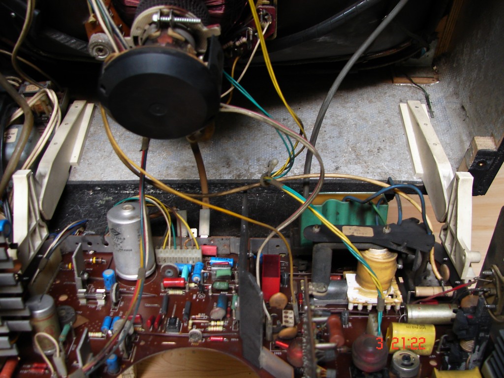

Postprzez MercuryFenix » 3 marca 2014, 22:39
Zanim go oddasz poszukaj wybrzuszonych kondensatorów, to w RTV dość często pada :) a i zaoszczędzisz trochę ;)

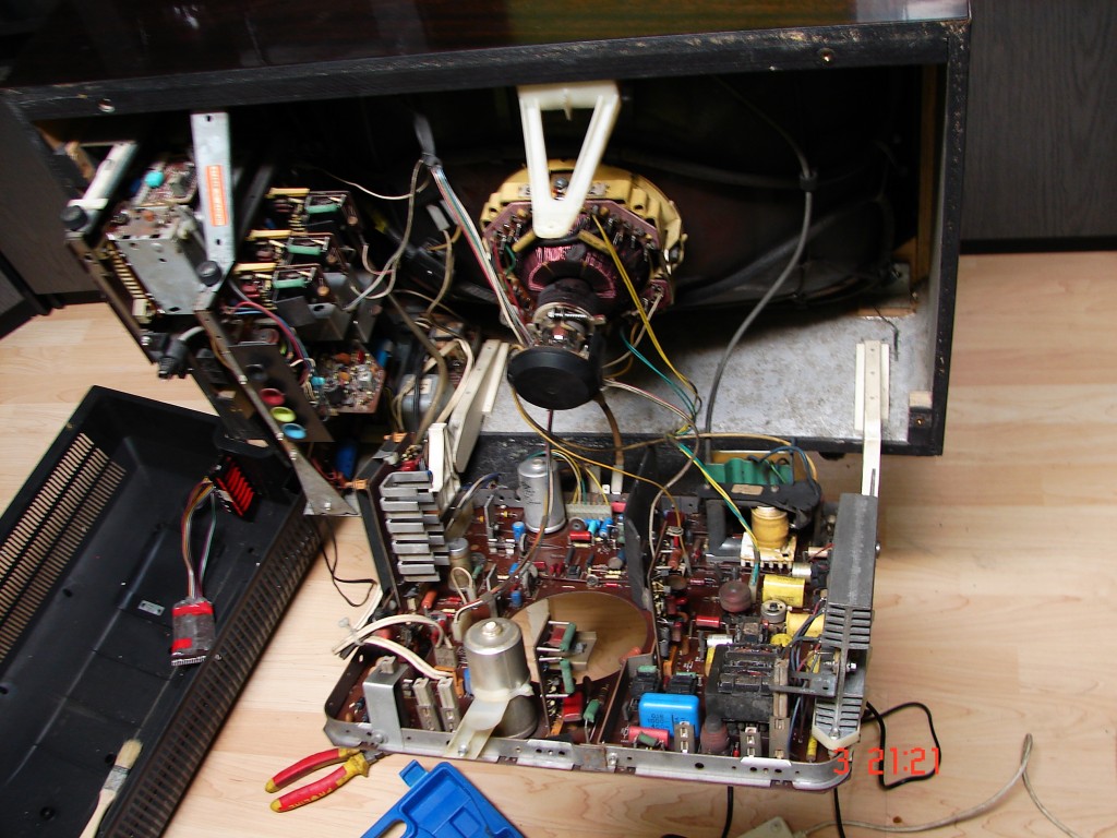

Postprzez amisiek » 3 marca 2014, 23:09
Jest to francuski telewizor produkowany na licencji w Polsce. Naprawa może być dość upierdliwa, bo ten telewizor podobnie jak Jowisz ma tyrystorowe odchylanie. Ile ja się namęczyłem przy Jowiszach, bo tam przetwornica zasilająca działała synchronicznie z odchylaniem. Jak tam się coś pochrzaniło, to była jazda. Najczęstsze uszkodzenia to tyrystory (BTP 129/750), kondensatory w bloku odchylania (trzeba im zmierzyć pojemność), rezystory na ceramicznej płytce. Oryginalna francuska konstrukcja posiada tyrystory zachodnie, prawdopodobnie Sescosem lub Intersil.
Skoro wyłącznik się podświetla na czerwono, to diody w zasilaczu są sprawne, uszkodzenie pewnie jest w przetwornicy. Raczej nie poradzisz sobie sam, niestety.
Ogólnie to jest to świetny zabytek, pierwszy w pełni półprzewodnikowy telewizor wyprodukowany w kraju, jeszcze na importowanych podzespołach i na licencji. Na bazie tego właśnie OTVC powstał polski Jowisz, w którym tylko niektóre układy scalone były importowane.

Postprzez Whites86 » 4 marca 2014, 19:00
amisiek napisał(a):Jest to francuski telewizor produkowany na licencji w Polsce. Naprawa może być dość upierdliwa, bo ten telewizor podobnie jak Jowisz ma tyrystorowe odchylanie. Ile ja się namęczyłem przy Jowiszach, bo tam przetwornica zasilająca działała synchronicznie z odchylaniem. Jak tam się coś pochrzaniło, to była jazda. Najczęstsze uszkodzenia to tyrystory (BTP 129/750), kondensatory w bloku odchylania (trzeba im zmierzyć pojemność), rezystory na ceramicznej płytce. Oryginalna francuska konstrukcja posiada tyrystory zachodnie, prawdopodobnie Sescosem lub Intersil.
to że sobie sam nie poradzę jest oczywiste :) nie znam się kompletnie na elektronice, dla mnie jakies tranzystory scalaki itp. rzeczy to totalna czarna magia, kondów tez nie mam jak zmierzyć :roll: mało tego nawet nie widział bym czego i gdzie szukac, telewizor będzie naprawiony przez zawodowego elektronika

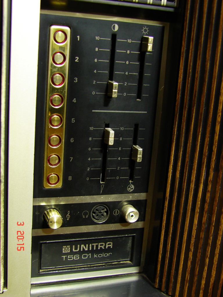

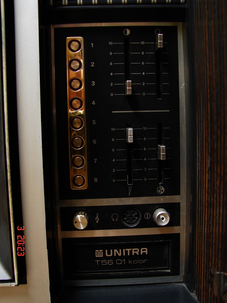

Postprzez Edziu » 4 marca 2014, 20:16
świetny klasyk, myślę ze warty naprawy i zainwestowania troszki kasy, oby tylko kinol był w marę sprawny :) a programator jaki tam jest tzn sensorowy elektroniczny jak w jowiszach czy jest to klasyczna klawiatura?
