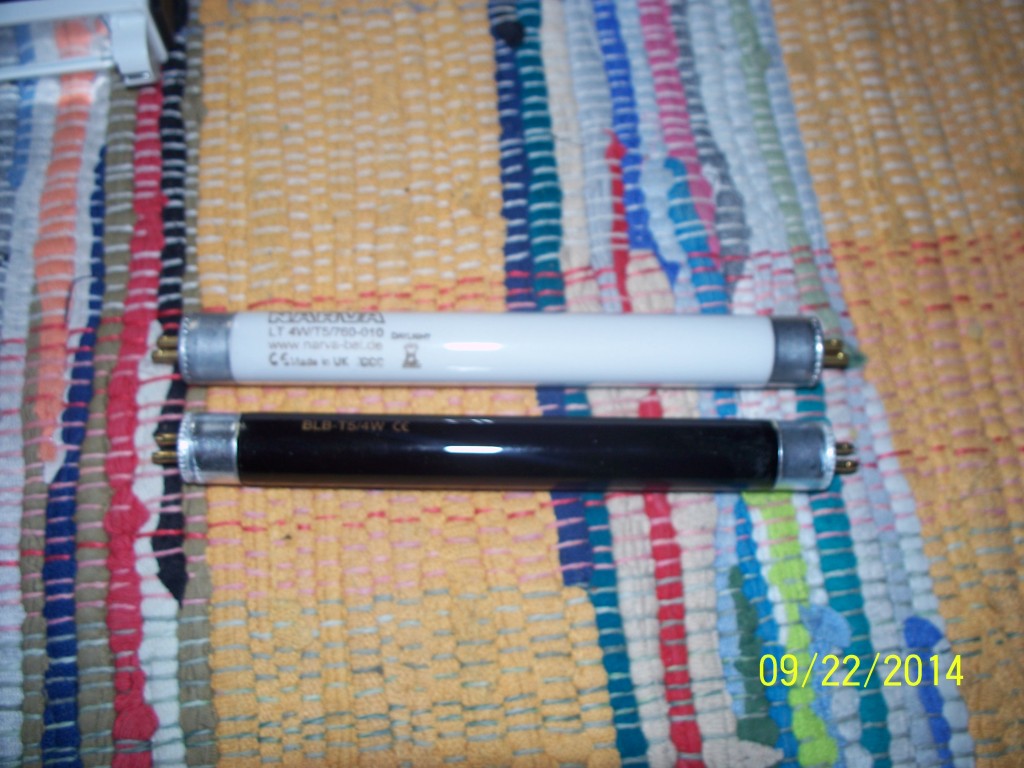

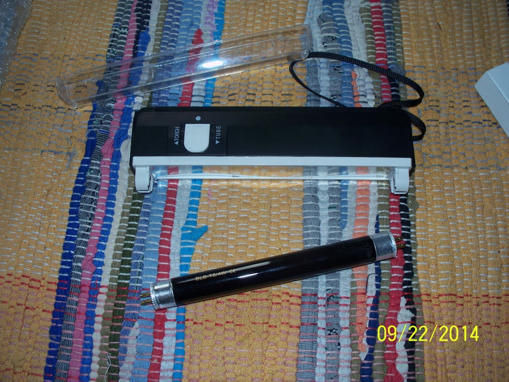

Taki tam mój pomysł ;) Kupiłem na Allegro lampkę UV do sprawdzania banknotów:
Jednak taki tester na nic mi się nie przyda, więc wykręcamy UVkę...
i wkładamy...
LF-4W :D
Oczywiście potrzebne są również...
i oto latarka w akcji :P
Sama lampka jest dość ciekawa, bo można w niej również te czwórki testować. Przepalone świetlówki, ze względu na zimny zapłon, również odpalą ;) Co do skuteczności, to daje podobną ilość światła co chińska latarka z diodami za kilka PLN ;)

Sorry, ale ja tu żadnego DIY nie widzę

Kuba, bardzo śmieszne urządzenie. Przerobił urządzenie ze sprawdzania pieniędzy na latarkę. Nie przyjmujmy tak ostro kryteriów. O ile się nie myle to jest offtopic, i jak cokolwiek zmienił w tym urzadzeniu możemy to podpiąć pod ten wątek. Tak sądzę.

Wymiana świetlówki na inną to już jest modyfikacja :roll:

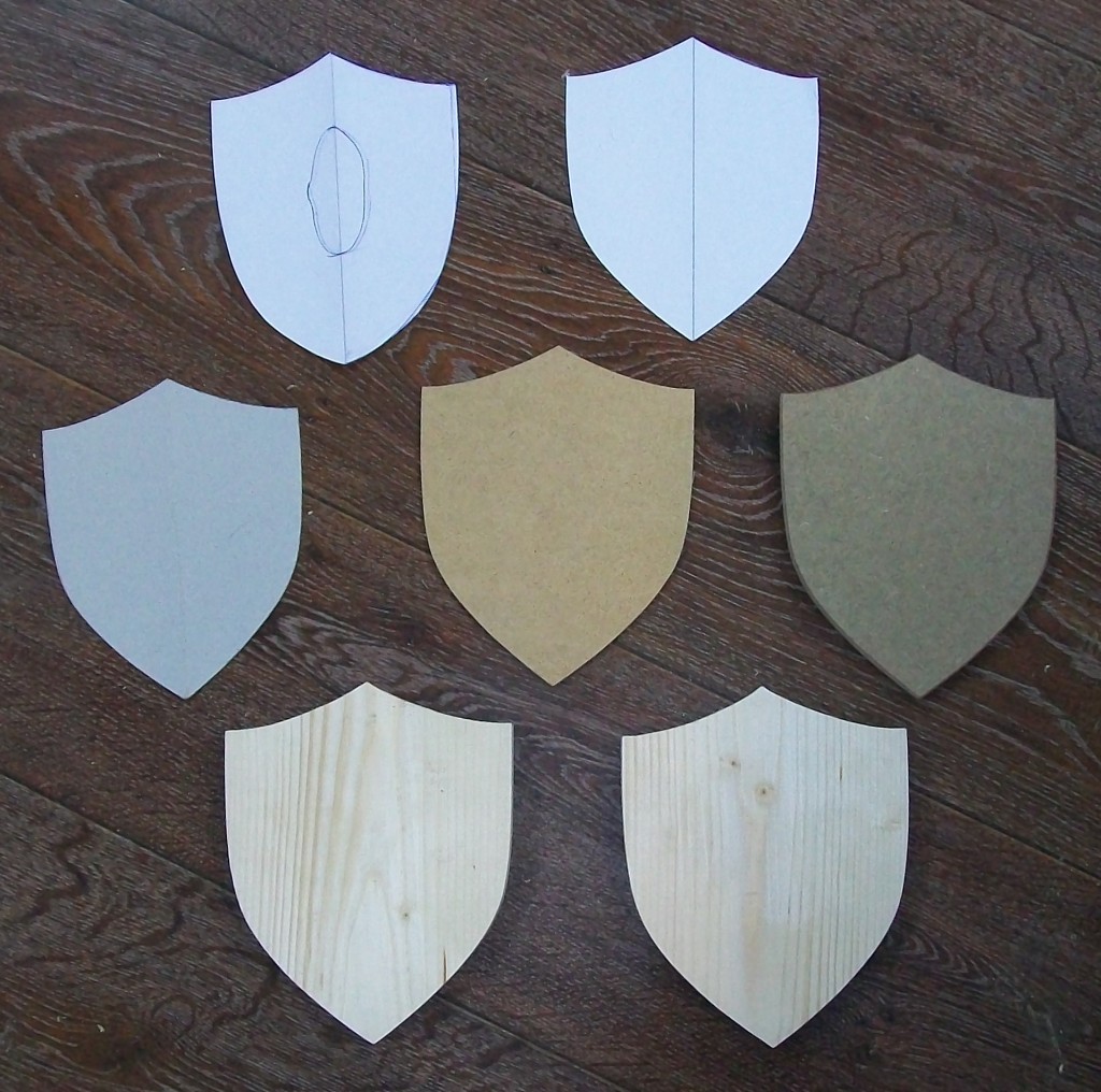

Postprzez IndustrialStalker » 22 września 2014, 22:32
http://majsterkowo.pl/forum/modernizacj ... tml#p14850

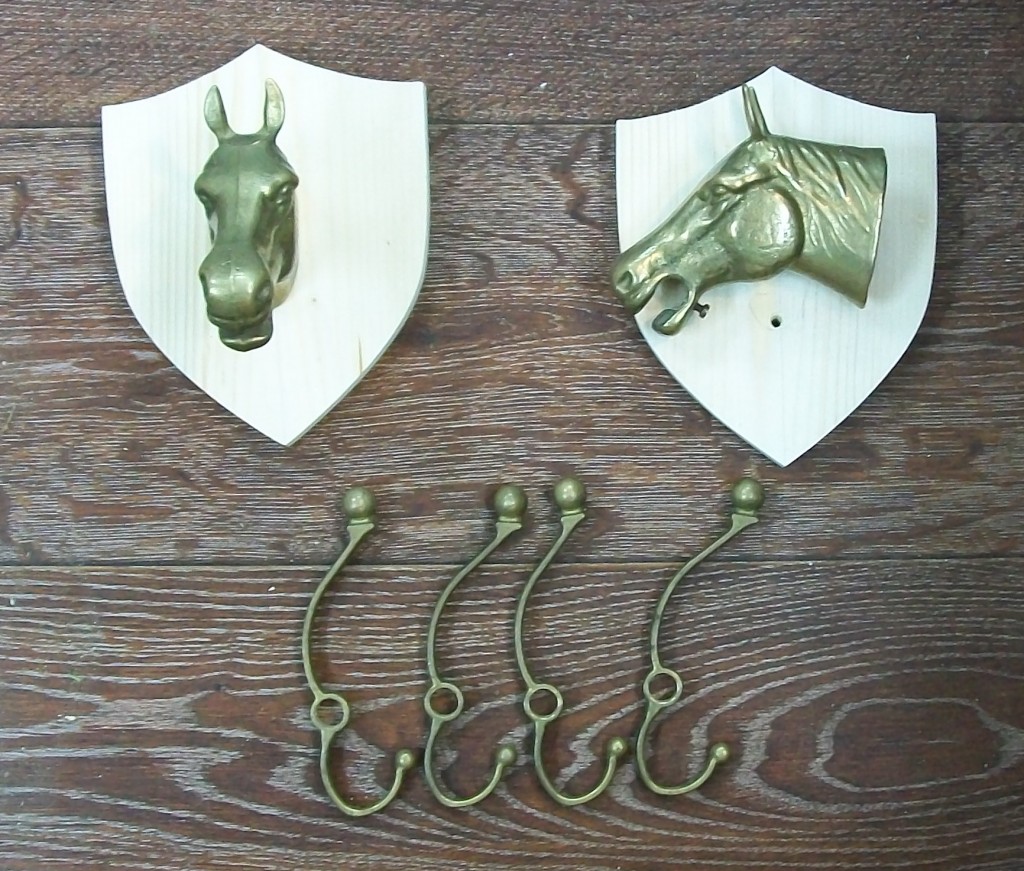

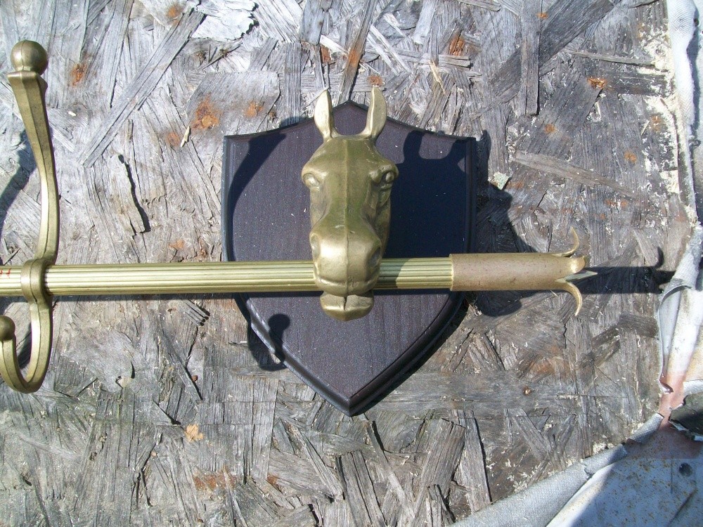

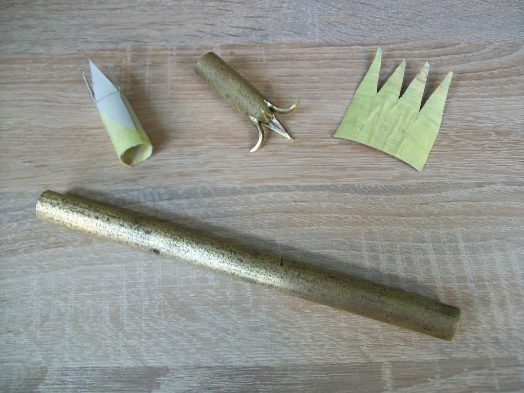

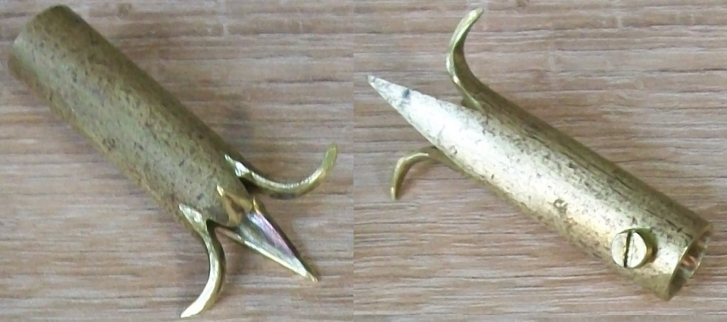

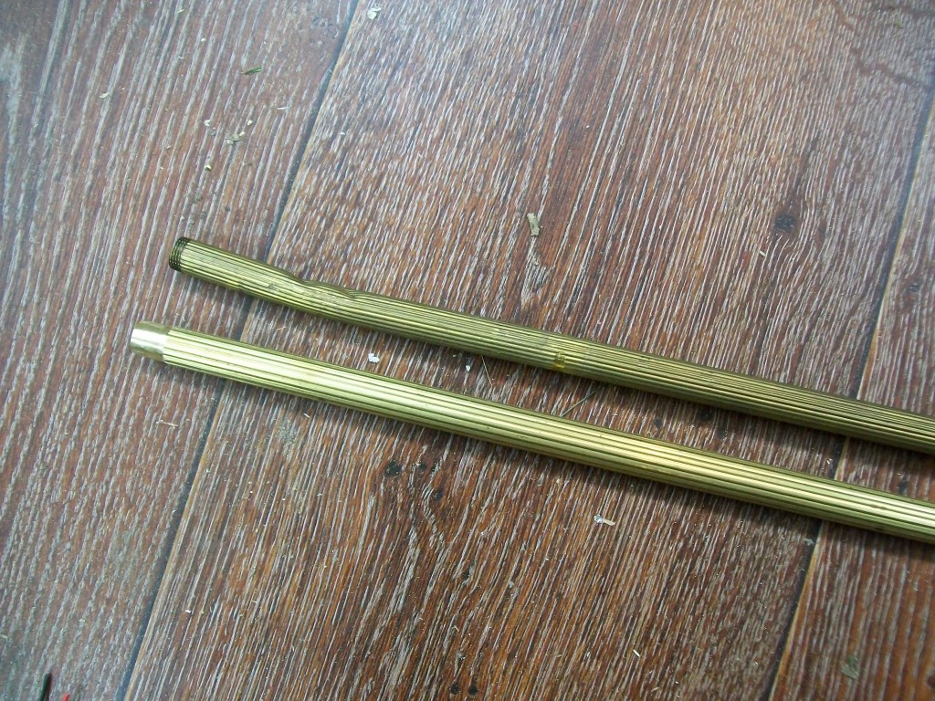

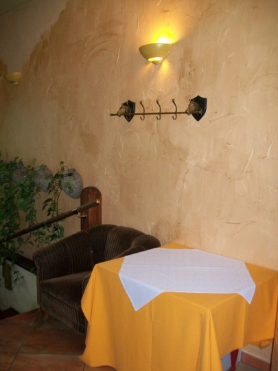

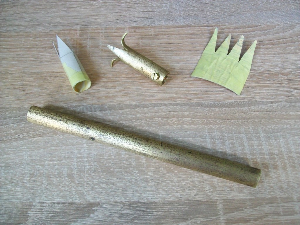

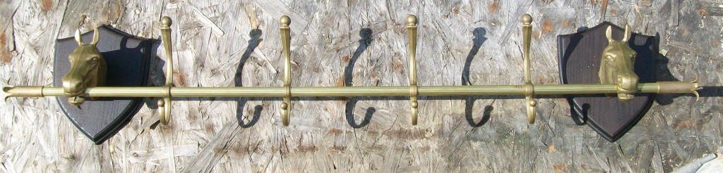

Pomyślałem sobie, że taki szyld może się nadawać również na retro punkt oświetleniowy. Jakaś wygięta rurka i klosik...

Klasyczna latarka z czwórką :P Podobną kupiłem kiedyś jak byłem w Anglii, ze świetlówką 4W i ze świetlówką 8W, ale były w nich oryginalnie dzienne świetlówki, które potem dość szybko się przepaliły ;) W takich latarkach prawie zawsze stosowane są te same układy zapłonowe, działające na zasadzie powielaczy napięcia, a świetlóweczka zasilana jest prądem stałym, więc mamy stałą biegunowość elektrod. Jednak dawniej produkowane latarki, np. te polskie, ponoć miały falownik, że świetlówka działała na prądzie przemiennym wysokiej częstotliwości. Dla świetlówek 4W standardowo stosuje się 4 paluszki, a w latarkach ze świetlówką 8W, stosuje się analogicznie 8 paluszków. W latarkach tych, układy te różnią się jednak jakością działania - moja pierwsza latarka z czwórką, taka stojąca z nastawianym kierunkiem świecenia, kupiona w 2000 roku, miała ten układ dość słaby i w niej świetlówki bardzo szybko zaczynały słabo świecić, nawet mimo prawie nowych baterii (tzn. często nie odpalały na maksa) i w konsekwencji szybko powstawały w nich okopcenia i zużywały się do samego końca. Jednak te później produkowane miały te uklady bardziej wydajne.

IndustrialStalker napisał(a):http://majsterkowo.pl/forum/modernizacj ... tml#p14850
no ciekawe... trochę roboty z tym było , ale efekt fajny ;)
