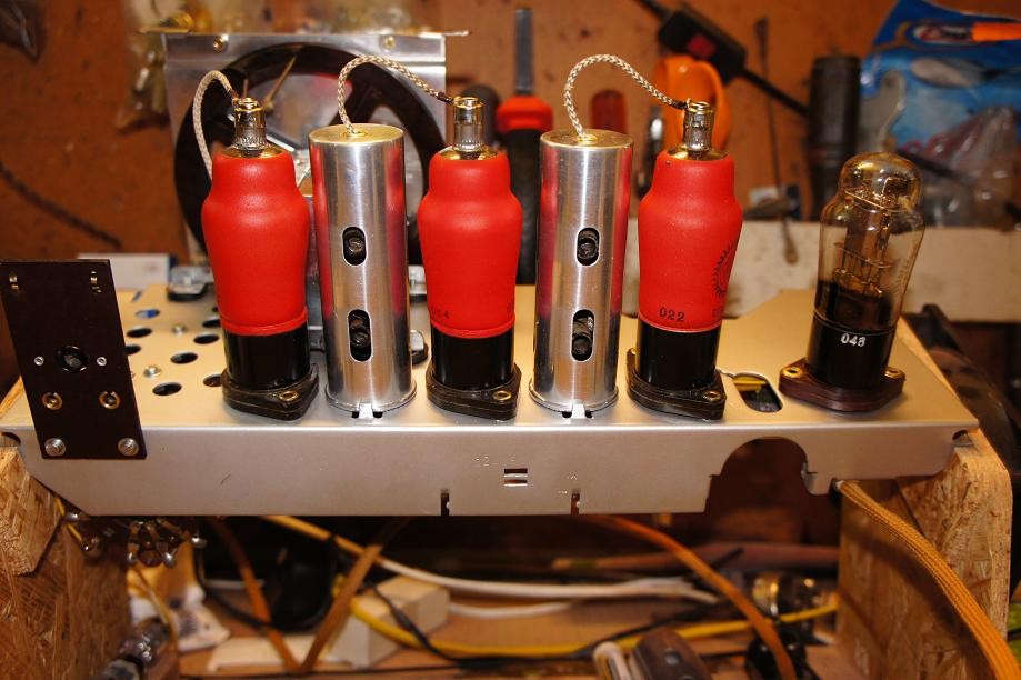

Może nie wygląda jak DIY ale nim jest. Nie mogłem kupić takiego radia więc sam sobie je zrobiłem. Chassis było skorodowane i na dodatek od "zwykłego" Pioniera. Układ elektroniczny wykonany od "0" , chassis przerobione pod inne podstawki lamp, kubki filtrów również przerobione, same filtry też zregenerowane. Kondensatory to kopie oryginałów z 1948 roku z nowszym wnętrzem. Ogólnie regeneracja, czyszczenie, konserwacja, kompletowanie elementów i składanie zajęły mi około pół roku, na dodatek do radia tego nie istnieje schemat więc i w tym kierunku trzeba było wytężyć umysł. A było komplikacji, bo lampy dało się kupić dopiero w Niemczech tak samo jak i odpowiednie podstawki. Radio za to odwdzięczyło się tym że zagrało po pierwszym uruchomieniu.

:shock: Wielki szacun cewki też robione czy oryginalne?

Ceweczki na szczęście oryginalne. Co prawda da się nawinąć takie cewki koszykowe, ale jest to dosyć upierdliwa czynność jeśli cewka ma np. 1100 zwoi.

Piękna robota. Czy możesz zapodać schemat? Bo jak widzę zasilanie jest z sieci jak to wtedy bywało. Te lampy to są RV12P2000?

radyjko jak z fabryki . co do lamp elektronowych, to w Niemczech jest ich bogactwo. niestety bywają drogie , a do tego dochodzi koszt wysyłki , więc pewno cośmusiałeś zainwestować ;)

RV12P2000 mają zupełnie inną konstrukcję.
To są lampy bateryjne bezpośrednio żarzone serii D o napieciu 1,4V, później stosowano heptale.

aha, faktycznie, niemieckie są kołkowe. D series są inne. A to nie przypadkiem serie D stosowano na przykład w radiostacji RBM?
