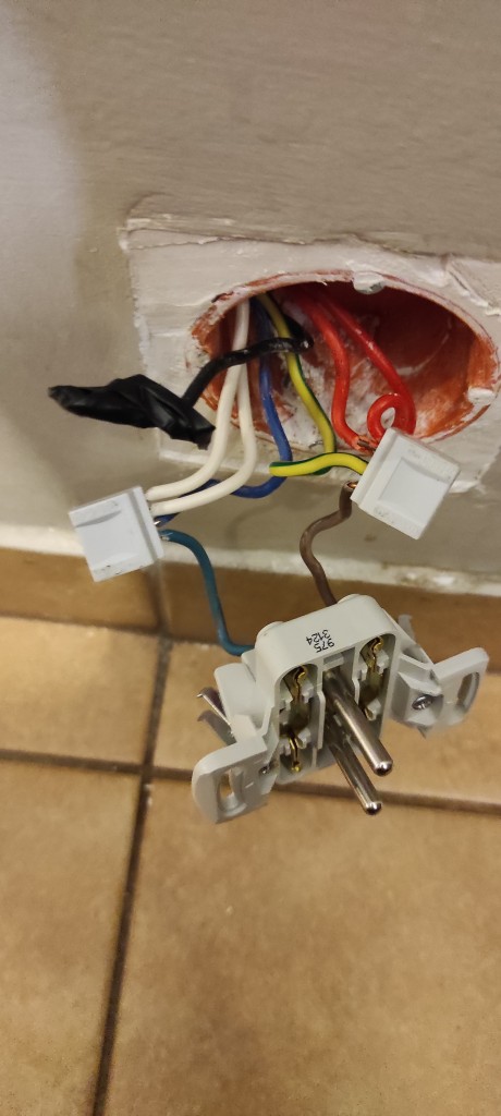

Mili państwo. U siostry mojego kolegi instalacja elektryczna w kuchni nie przeszła pomiarów impedancji pętli zwarcia. Kontrola dotyczyła kuchni i łazienki a konkretnie - czy styki ochronne w gniazdkach wtykowych są sprawne. Nadmienię, że jest to instalacja z lat 70/80 o dziwo miedziana. Tak więc rozkręcamy pierwsze gniazdo a tu taki widok. Kto zgadnie, który przewód jest fazowy :evil: :evil:
Styk ochronny?? A po co go podłączać?? Jak widzicie czarny przewód jest odłączony i zaizolowany. Po jego podłączeniu do fazy wywaliło bezpiecznik przedlicznikowy :shock: Tak więc po odsunięciu szafki i dotarciu do gniazd do, którego idzie przewód trójżyłowy zastałem taki oto widok :evil: :evil:
UWAGA: obwód zamykał się przez rury gazowe. Z tego gniazda zasilana jest kuchnia gazowo - elektryczna a z przewodu biegnącego do gniazd na blacie - mikrofala oraz czajnik. Wolę nie myśleć co by się stało jak by przyszedł pracownik gazowni żeby wymienić gazomierz.

Postprzez qba » 1 listopada 2024, 22:41
Czyżby żolto zielony podłączony jako przewód fazowy?

Postprzez OUKS340 » 3 listopada 2024, 02:17
qba napisał(a):Czyżby żolto zielony podłączony jako przewód fazowy?
Dokładnie tak.
