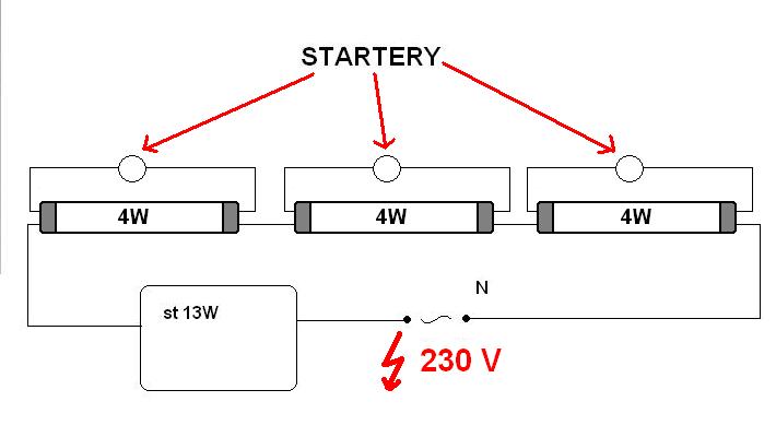

mam pytanie do fachowców z dziedziny świetlówek
czy takie połączenie swietlówek 4W (na rysunku ponizej) ma szanse na prawidłowe funkcjonowanie ?? wiem ze napewno 2 tak ale z 3 ?? czy ktos juz prubowal podobnych eksperymentów ?
