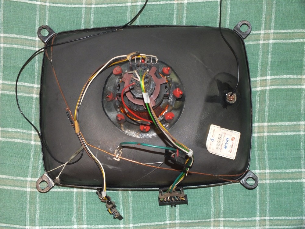

W tym przypadku musiałbyś mieć więcej niż standardowe 2 ręce. N150 nie da się położyć kineskopem w dół i ciągnąć za chassis bo... przestanie leżeć na kineskopie, a zacznie się unosić. Do pewnego czasu rzecz jasna, aż spadnie. :mrgreen: Sama przednia część obudowy to tylko paręset gram ABSu, kineskop (3kg?) i mały głośnik. A prowadnice są spasowane dość ciasno, przeto trzeba użyć sporej siły. Do tego wiązki, które dogodniej odpina się w pozycji normalnej lekko wysuwając chassis i odpinając co trzeba. Krytyczny jest moment ostatecznego wysunięcia - w tym momencie środek ciężkości ucieka mocno na przód i efekt jest wiadomy. Tak więc po prostu chwytam brodą budę żeby mi nie uciekła, wysuwam, odkładam na stół i budę z kineskopem mogę już sobie bezpiecznie odłożyć jak należy.
No i spróbuj osobiście zrobić cokolwiek w dajmy na to Jowiszu, Heliosie kładąc go kineskopem w dół. Życzę owocnej oraz wygodnej współpracy z blokami osadzonymi na zawiasach, które odchylają się na boki. ;)
A tymczasem po kilku dniach moczenia w mydlinach i domyciu w denaturacie udało mi się doczyścić zaklejony potencjometr kontrastu. Jak wyschnie to go przesmaruję, poskładam i zobaczymy, może zadziała. :)

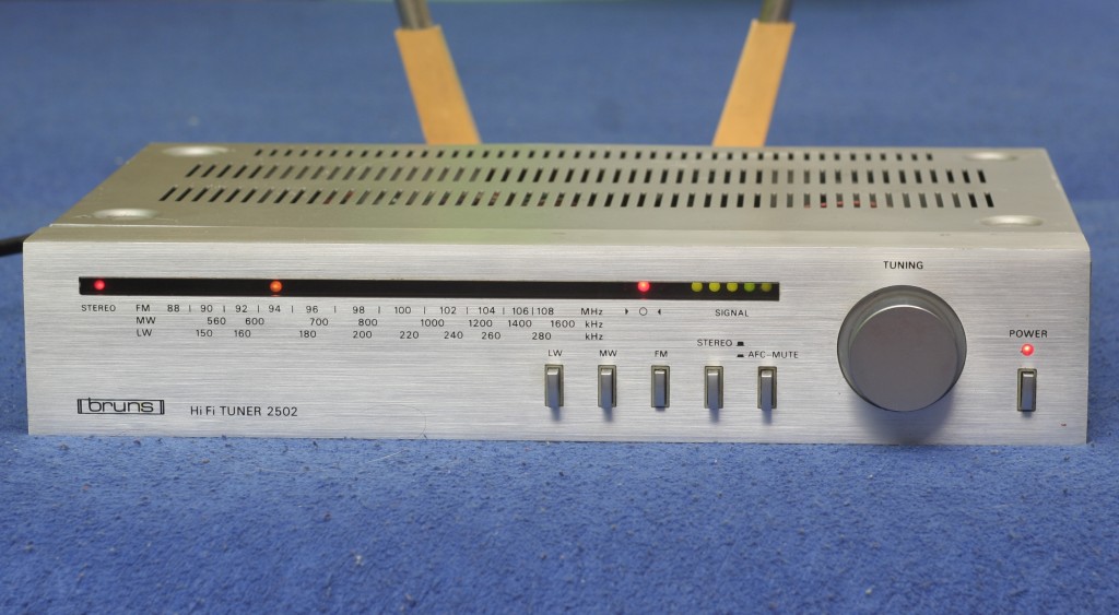

Bruns wieczorową porą. AS-215 lub AS-211D Unitra na eksport oczywiście ;) Nie mój, dostałem do przestrojenia, ale myślę, że warty pokazania - na eksport wrzucali kolorowe diodki i dodatkowo wskaźnik "zera" FM :). Okropnie poorany, 2 razy przestrajany prawdopodobnie - odrzut z eksportu, więc najpierw CCIR->OIRT, potem ktoś usiłował przestroić, rozwalił całą głowicę. Po 4 godzinach pracuje jak należy ;).

...czyli siermiężny Faust w ładniejszej wersji mini. Ciekawym, czy dożyję kiedyś egzemplarza z układem stereodekodera jak na schemacie, a nie z doklejoną płytką-protezą z MC1310. :P

daylight napisał(a):...czyli siermiężny Faust w ładniejszej wersji mini. Ciekawym, czy dożyję kiedyś egzemplarza z układem stereodekodera jak na schemacie, a nie z doklejoną płytką-protezą z MC1310. :P
Co w nim siermiężnego? To jeden z najlepszych tunerów, jakimi się bawiłem :). Siermiężny to może być amator z ciężko kręcącą się gałką :P.

Wersja "dorosła" 205/206 dobija mnie wyglądem. No ok, jest skoordynowana wzorniczo ze wzmacniaczem Trawiata, ale wersja mini jest znacznie ładniejsza.
Układowo - głowica to młodszy brat głowicy z Amatora, dalej nieśmiertelny UL1200 w torze FM i UL1203 w torze AM, doklejka z MC1310 lub DDRowskim A290, jest nawet (trochę uproszczony, ale jest) filtr MPX. Ale no... tak jakoś bidnie, topornie, bez polotu, wymieszanie filtrów 7x7 i 12x12, nawet stabilizatora w zasilaczu nie dali - to mnie zawsze oburzało. :P
I nadal żądam znalezienia na płytce TCA4500 vel UL1621 vel piekiełko (bo owy układ nagrzewa się podczas pracy przynajmniej do 70*C) w dekoderze. :D
Wskaźnik poziomu sygnału też miał swoją kryzysową mutację - UAA180/UL1980 zastąpiono garścią tranzystorów i rezystorów.

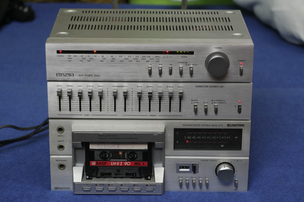

Oj tam, technicznej doskonałości dla mnie nie musi być :P. Sprzęt przestrojony odbiera rewelacyjnie,a cały zestaw jest chyba jedną z najładniejszych wież unitry - maleńkie segmenty z aluminiowymi (a nie jak wtedy już na zachodzie - ordynarnymi plastikowymi) panelami, zgrabny, a trawiata potrafi naprawdę ładnie zagrać - na zdjęciu brak tylko wzmacniacza :). Etiuda moja, uratowana od zniszczenia, niestety tradycyjnie poobijana, rzucana po ścianach dostawczaka... Czeka na solidny remont, czyli nowe paski, kółko dociskowe, gumki do przewijania i głowica ALPS w planach. No i znalezienie ładniejszej gałki.

Beton napisał(a):...a cały zestaw jest chyba jedną z najładniejszych wież unitry...
Jest! :)
Do kombinowania z głowicą obawiam się, że trzeba by poszukać taśm testowych. :/
