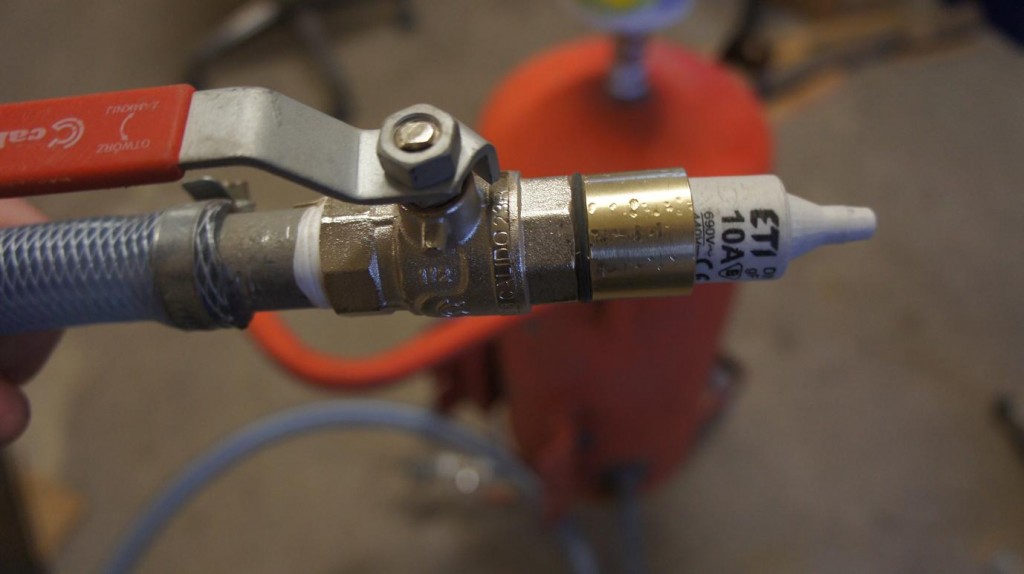

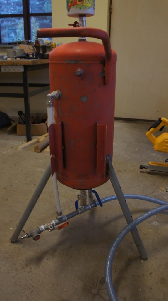

To teraz cos z innej bajki. Składniki to butla ze starej uszkodzonej sprężarki, 4 zawory kulowe, kilka kolanek, złączek i innych pierdołek które walały się po kątach. Efekt końcowy...
Dysza widać z czego :P Wytrzymuje jakąś godzinę, potem otwór się zbyt powiększa i spada efektywność. Cena na szczęście niewielka więc nie ma problemu za dużego.
A to próbka tego co potrafi. ( Adam będzie wiedział co to jest :D )
Zwykły piasek przesiany, trochę za drobny ale za to gładko wychodzi. Używam maski na twarz żeby nie wdychać pyłu, starego kasku motocyklowego żeby osłonić oczy, uszy i włosy od kilogramów piasku, do tego grube rękawice i jak najszczelniejsze ubranie. Napędzam to ustrojstwo dwoma połączonymi razem sprężarkami i daje to stałe ciśnienie przy pracy 4 atm. Trochę mało, ale wszystko da się oczyścić :) Nawet nie wiedziałem wcześniej jak to potrafi ułatwić wiele zajęć gdy trzeba coś dokładnie oczyścić. Teraz zaczyna powstawać pomału kabina do piaskowania tak żeby całkiem odciąć kurz i mieć możliwość ponownego wykorzystania ścierniwa.
Dodam jeszcze że jakiś czas używałem pistoletu z dolnym zbiornikiem do piaskowania. Niby dysze mają porównywalne średnice, ścierniwa żrą oba sprzęty podobną ilość ale pistolet to jednak bardzo marna namiastka która ma może 10% sprawności tego ustrojstwa.

A jak zawór kulowy radzi sobie z piaskiem, nie zaciera się?
Re: DIY [czyli zrób to sam]
Postprzez jacekk » 1 grudnia 2015, 20:17
Jak na razie nie zauważyłem żeby działo się cos niepokojącego. Najtrudniejsze warunki pracy ma ten przy dyszy, ale to jest zawór awaryjny który ma być używany w razie W np. gdy ktoś za blisko podejdzie czy coś w tym stylu. Jak na razie ani razu go nie użyłem. Drugi pod względem narażenia na ścieranie to ten wsypowy, ale po wsypaniu piachu po prostu przedmuchuję butle i tez nic się nie dzieje. Pozostałe dwa nie muszą być szczelne, wystarczy że tylko zablokują przepływ piasku. Jeden z nich (są połączone szeregowo) reguluje ilość ścierniwa, drugi całkiem zamyka lub otwiera ścierniwo żeby piaskiem nie zatkać węża przy przerwie. Jest jeszcze piąty zawór o którym zapomniałem, ale on jest umieszczony na wejściu powietrza i ma dobre warunki pracy. Oczywiście odolejacz i odwadniacz na wejściu są niezbędne.

Postprzez amisiek » 1 grudnia 2015, 20:47
Świetny pomysł. Trzeba będzie skopiować, bo w przyszłym roku się przyda.

Postprzez amisiek » 1 grudnia 2015, 23:07
Pudło ze starej pralki daje radę, co prawda szybko szlag je trafi, chyba, że się wyłoży gumą.
Postprzez jacekk » 1 grudnia 2015, 23:17
Moje będzie drewniane. Z tym że mam zamiar kilka razy wnętrze psiknąć gumą do zabezpieczania podwozi co przy warstwie około 1,5mm powinno skutecznie zabezpieczyć całość. Nie chcę blachy bo strasznie głośna.

Jak umocowałeś obudowę bezpiecznika żeby nie wystrzeliła pod ciśnieniem :?:
