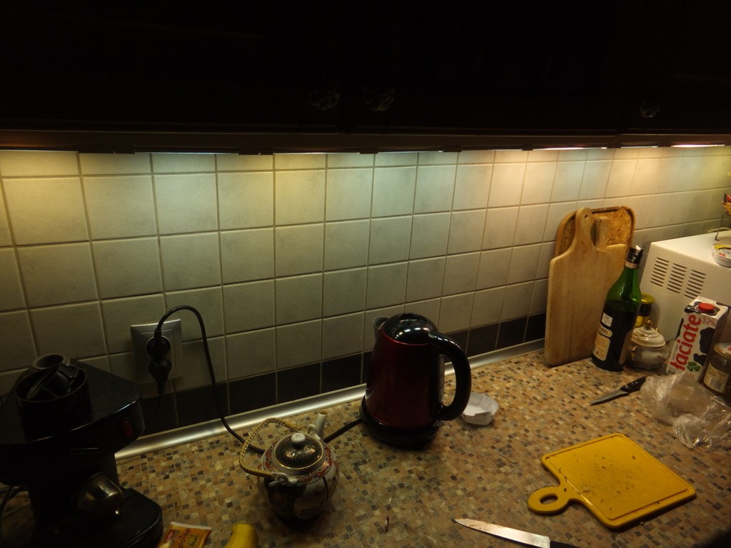

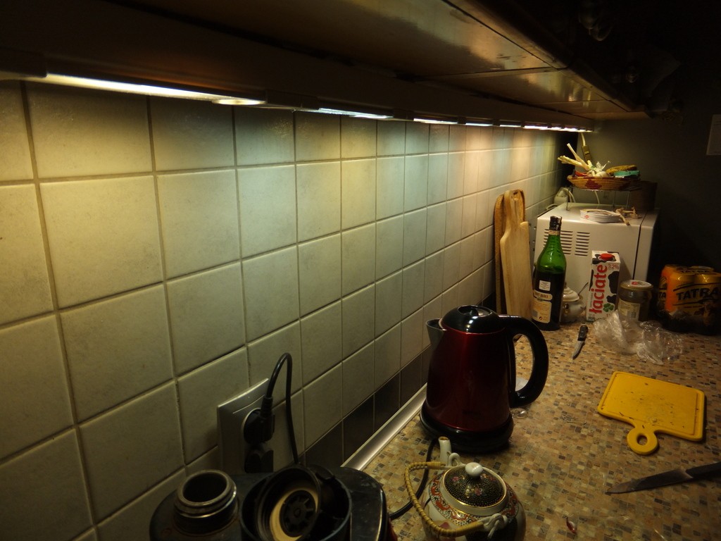

To było dobre zastosowanie tych lampek ;) Póki co lampki te działają już w kilku miejscach, a także kilka sztuk użytkuję i testuję u siebie w oświetleniu domowym. Działają od listopada i póki co przepaliła się jedna czwórka Polamp Components, ale dlatego, że była ona już wcześniej długo świecona w oprawce 2x4W w szafie. Pozostałe świetlówki działają jak trzeba i prawie nie widać śladów zużycia na nich (na niektórych powstają dopiero małe zaciemnienia).

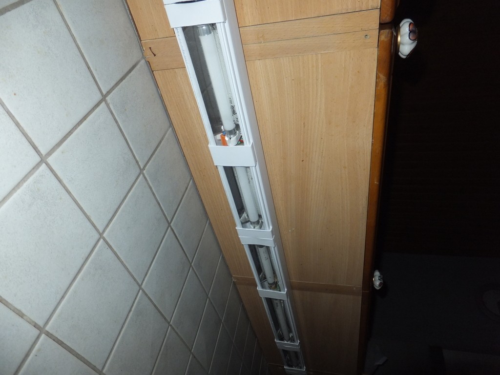

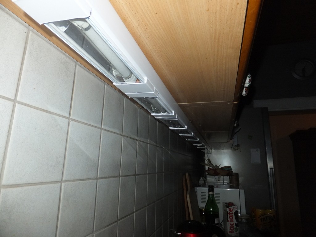

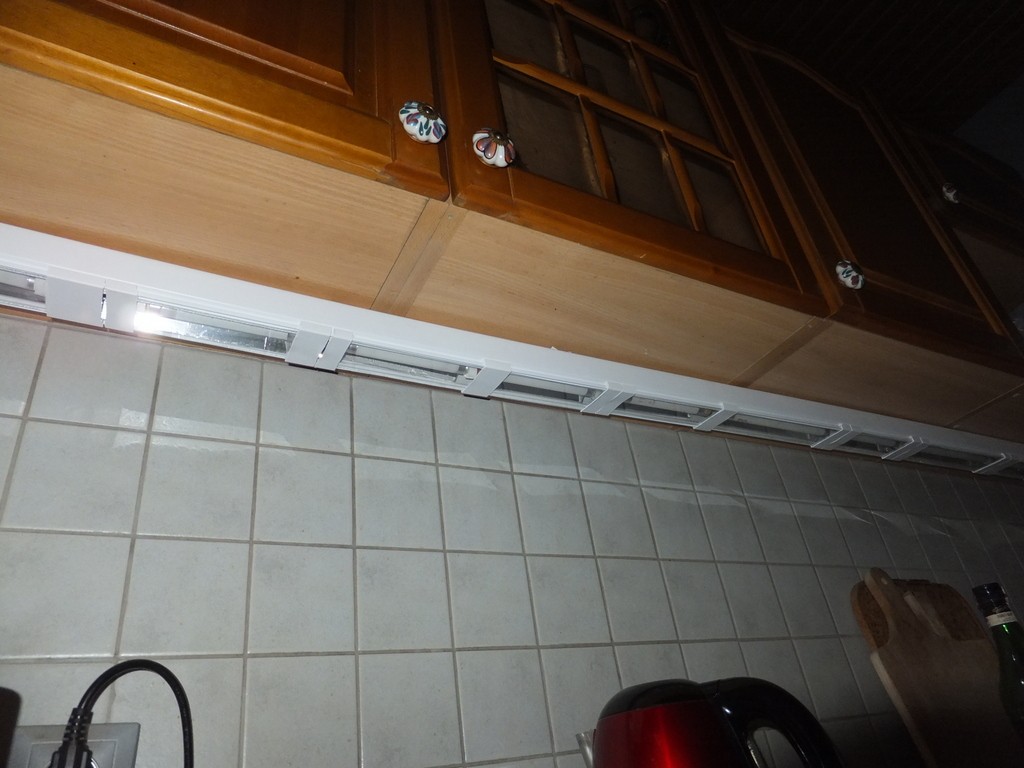

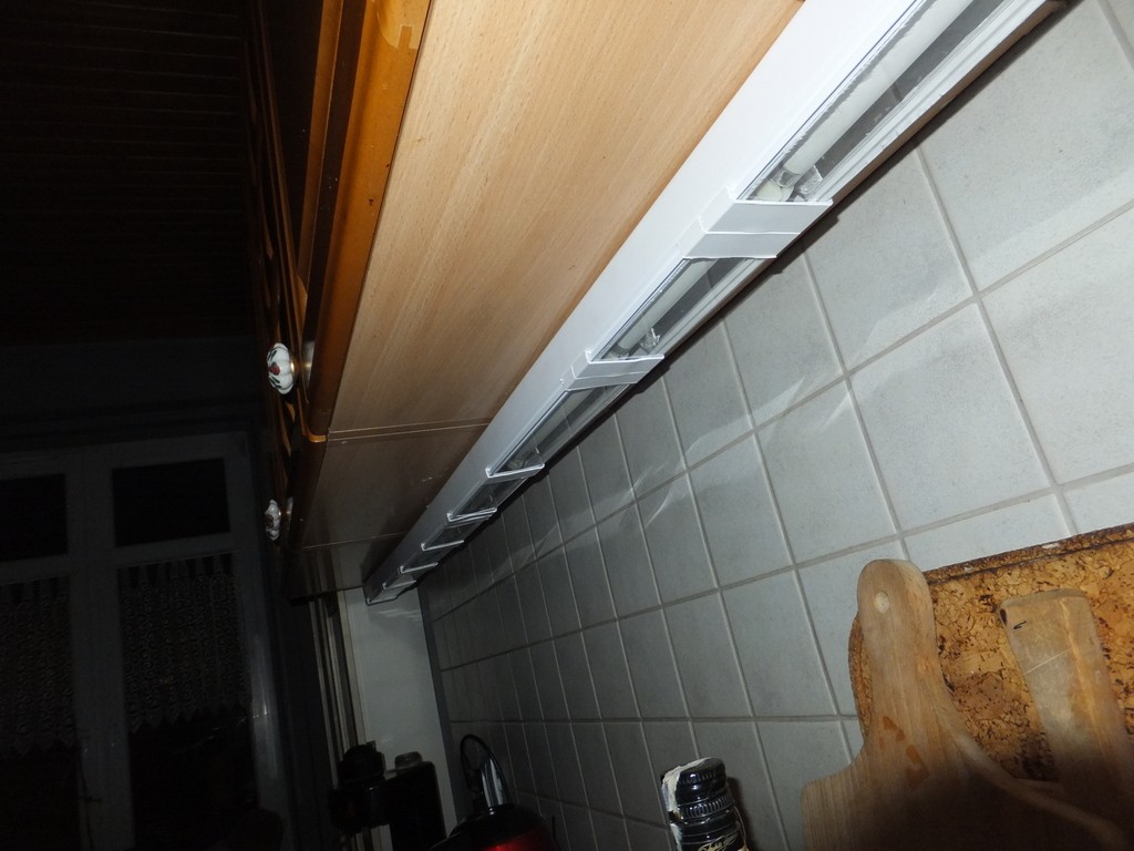

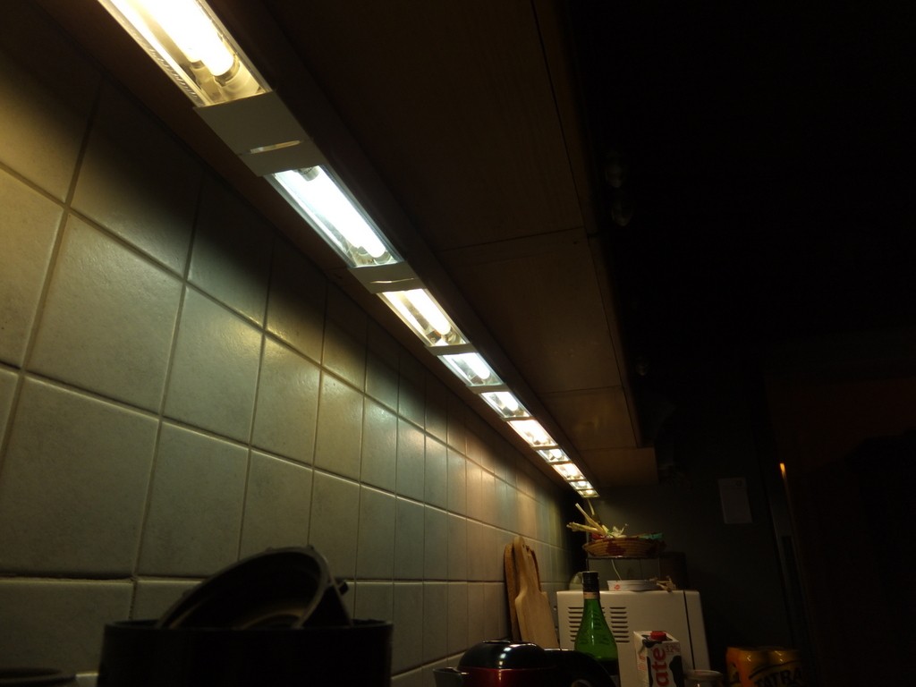

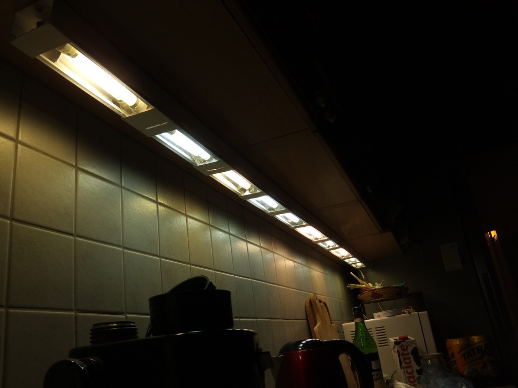

A tak z innej beczki. Tutaj przykładowe zastosowanie dla miniaturowych świetlówek w kuchni - oprawa stanowiąca podświetlenie blatu. Jest na 10 świetlówek (dwie 6W i reszta 4W). Zastąpiła wcześniej będący tam pasek ledowy, który już tracił swoje właściwości techniczne i świetlne. Z przodu jest szybka z plexi, a każda świetlówka współpracuje z odbłyśnikiem, dzięki czemu ukierunkowanego światła jest więcej. Zrobiona na bazie szerokiego korytka kablowego o szerokości 6 cm - w taki sam sposób jak oprawki rastrowe pojedyncze, które pokazałem we wcześniejszym poście.

Doceniam wkład i trud włożony w budowę tych lampek, ale nie uważasz, że źródełka o odwzorowaniu barw na poziomie 50-70 nie do końca nadają się pod szafki w kuchni :)

Postprzez Lampka » 18 stycznia 2016, 00:19
Te 6W mają 840 ;) Tak przynajmniej są opisane, marka Actis. Na oko świecą lepiej od 640, a kosztowały grosze. Te 4W to istotnie głównie barwa 765, więc rzeczywiście Ra słabe, ale za to jest jasno. Swoją drogą, to szkoda, że nie przodukują 4W w wersji 8xx, albo produkują, ale nie są one u nas dostępne.

Postprzez 750kV » 18 stycznia 2016, 00:21
Masz Kolego zacięcie. Tyle pracy włożone i estetyka zachowana. :-)
Muszę się jednak zgodzić z Kolegą KaszeL, że te sinawe kolory w kuchni trochę nie pasują.

Postprzez KaszeL » 18 stycznia 2016, 00:47
Z małymi mocami może być problem. Ale 8W/950 to nawet miałem gdzieś w szafie. U mnie ostatnio spod szafek wyleciała świetlówka 35W/958 :) Z tym jasno to też bym oponował delikatnie. Świetlówka 4W daje tylko 140lm natomiast 6W daje 260lm, zatem łącznie masz tam 1640lm z 44+W (ile strat na zasilaniu, to nie wiadomo). Dla porównania, ta moja świetlóweczka z 35W dawała 2850 lm światła o Ra = 96. Teraz mam tam ledy, które świecą jeszcze mocniej.

Postprzez Lampka » 18 stycznia 2016, 20:41
Na pewno jest jaśniej w stosunku do paska ledowego, który był tam wcześniej. Prawie 3 lata służby i już diodki świeciły o połowę słabiej, a część z nich migotała i przygasała. W tym przypadku problem leży z pewnością po stronie elektroniki zasilającej, ale tworzywo, z którego są wykonane też już zdążyło nieco pożółknąć. Na początku jak zostały zamontowane, świeciły całkiem nieźle. Teraz leżą jeszcze schowane, być może trafią w jakieś miejsce, gdzie nie potrzeba wiele światła i tam dokończą żywota.
Inna sprawa to fakt, że ja po prostu lubię się oświetlać miniaturami, w tym takimi 4W, które są jednymi z najkrótszych dostepnych obecnie świetlówek ;) Dlatego zamiast jednej długiej rury, zastosowałem szereg małych świetlówek. Z tego, co pamiętam, to Tommm też zrobił jakiś czas temu nieco podobną instalację pod szafkami w kuchni, z tym, że świetlówkeczki 6W (Polamp) były przytwierdzone od tyłu do zwykłej deski i pracowały na dławikach.

Postprzez Utilizer » 18 stycznia 2016, 21:57
Efekt fajny, chociaż kompletnie nieekonomiczne, już lepiej użyć rurek 6W albo 8W - te są także w wersjach 9xx ;)
