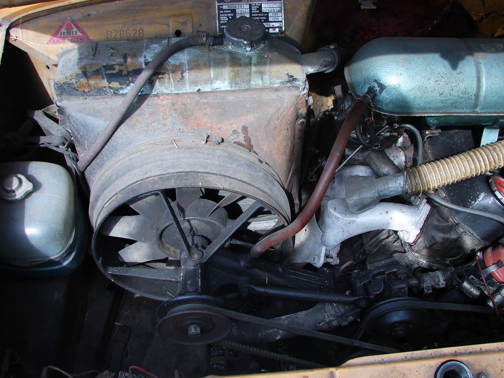

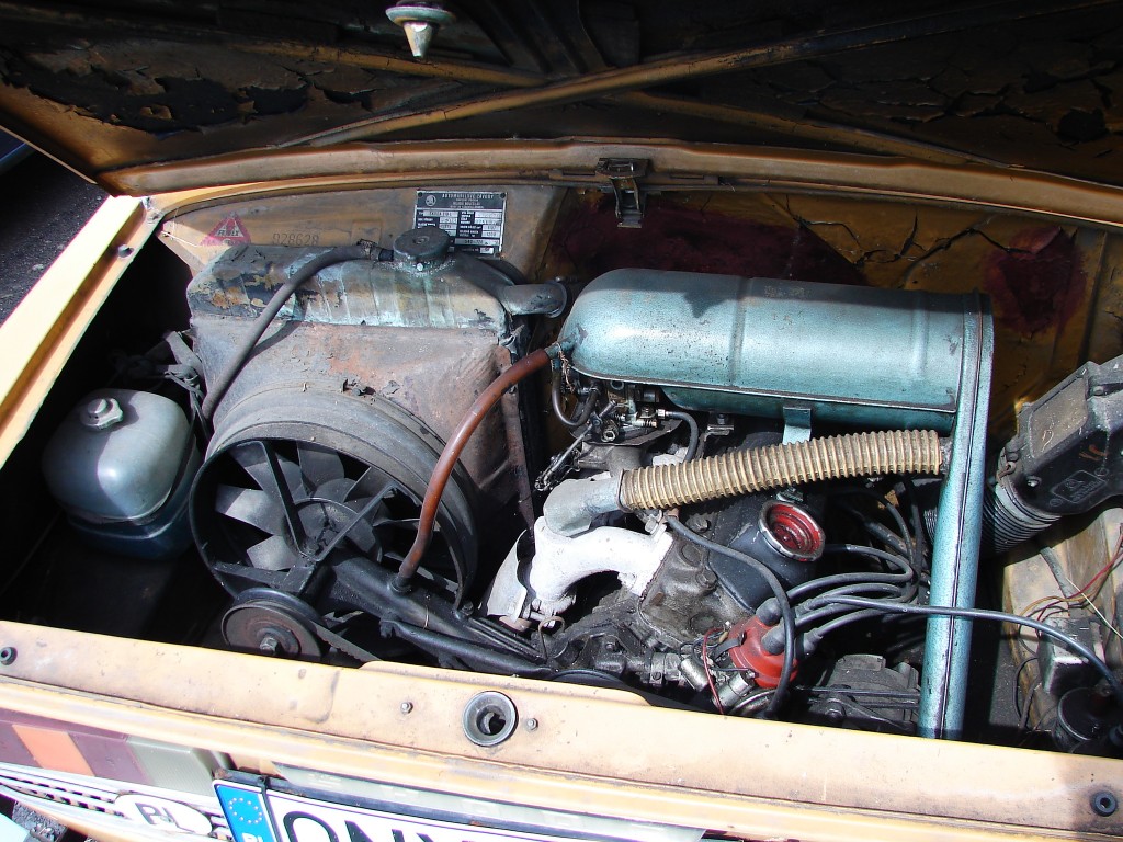

Beton napisał(a):Wow. Pięknie to wygląda, zazdroszczę. Mój silnik aktualnie jest zalany olejem ze wszystkich stron, chciałbym, żeby tak wyglądał. Ale już niedługo - jest zamówiona uszczelka pod głowicę, nowe uszczelniacze i będzie choć trochę przywrócona sprawność ;).

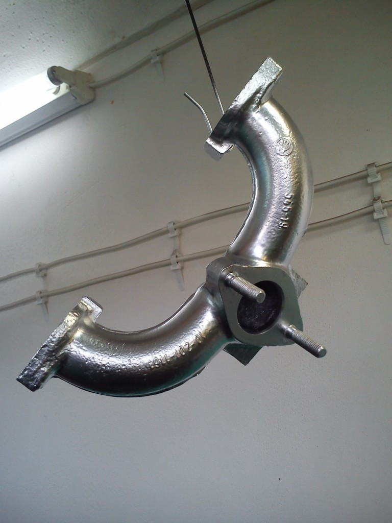

jak go kupiłem to tez był cały zalany olejem i wymieszany z piachem

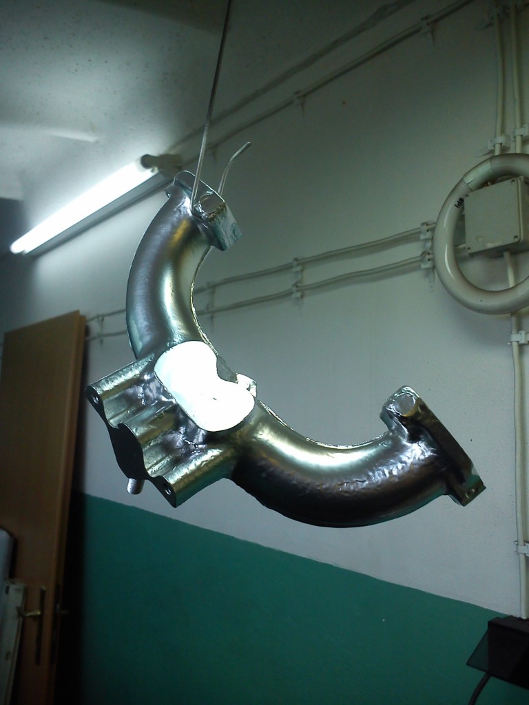

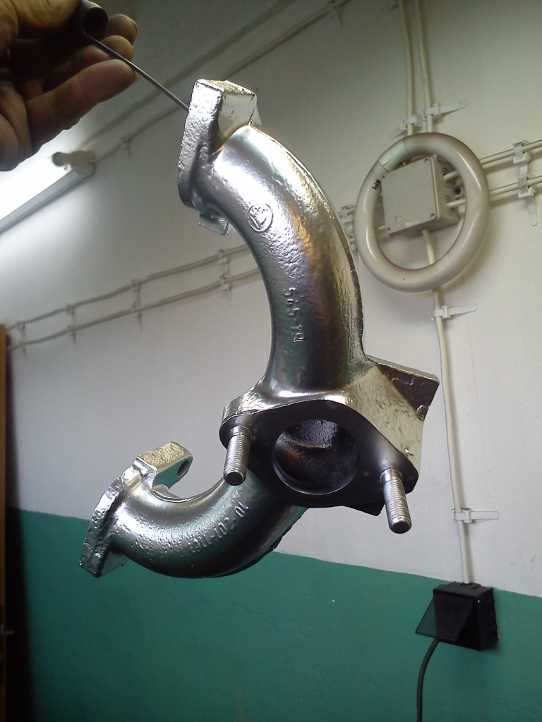

Beton napisał(a):
Nie pokusisz się o jakieś drobne poprawki, np. polerowanie kolektora ssącego?
kolektor ssący trochę ciężko wypolerować, raż że jego kształt raczej średnio na to pozwala a 2 to jest alu, po wypolerowaniu musial by być czyms zabezpieczony bo bardzo szybko zoksyduje, jak odpalałem silnik w niskich temperaturach przez pierwsze minuty pracy pokrywal się szronem , w takich warunkach byłby ładny przez pare godzin potem szlag by go trafił,
tak czy inaczej obecnie kolektor ssący wygląda tak:

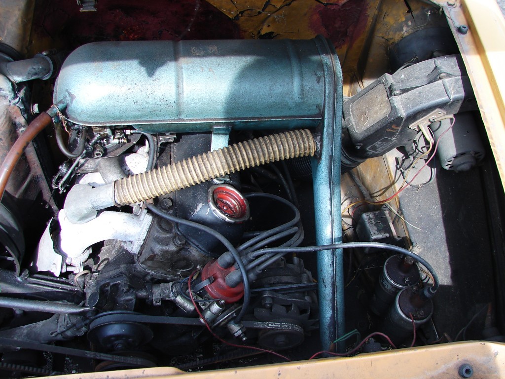

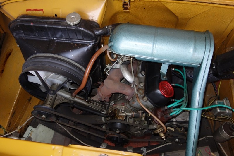

faktycznie nowe skody nie były tak dopicowane ;) tak wygląda silnik który przejechał tylko 9 tyś km , i calą reszte życia spędził w garażu
cała historie mozna poznać tu:

Wynalazek prawie jak VM motori :D Ale się tak nie paszteci :)
A co do polerowania kolektora dolotowego to chodziło chyba o polerkę (wyrównanie) kanałów dolotowych ;)

a co to w ogole ma dac skoro to sluzy tylko do wciągania powietrza z mieszakną ?

Teoretycznie im gładsza i bardziej wyrównana powierzchnia kolektora dolotowego, tym mniejsze opory przepływu zasysanego powietrza a w Twoim przypadku mieszanki paliwowo-powietrznej co przekłada się na mniejsze straty i zysk na mocy oddawanej przez silnik. Tak samo wydech czym mniej przydławiony tym lepiej, ale nie w takim czymś :mrgreen:

Nic nie da, albo lepiej napisać że da, ale niewiele ;) Główny problem to połączone kanały dolotowe cylindrów 1,2 i 3,4 a na dokładke wspólny wydech dla 2 i 3 cylindra. Wersje rajdowe miały inną głowicę gdzie kanały dolotowe i wydechowe były osobno dla każdego garnka. Ten sam patent jest w nowszej wersji tego silniczka czyli np. Felicja 1,3.
Ale to nie rajdówka, silnik miał być trwały i niezawodny co się prawie udało. PRL-owskie silniczki rzadko dociągały do przebiegów jakie kręciły takie Skody na ówczesnych olejach.
