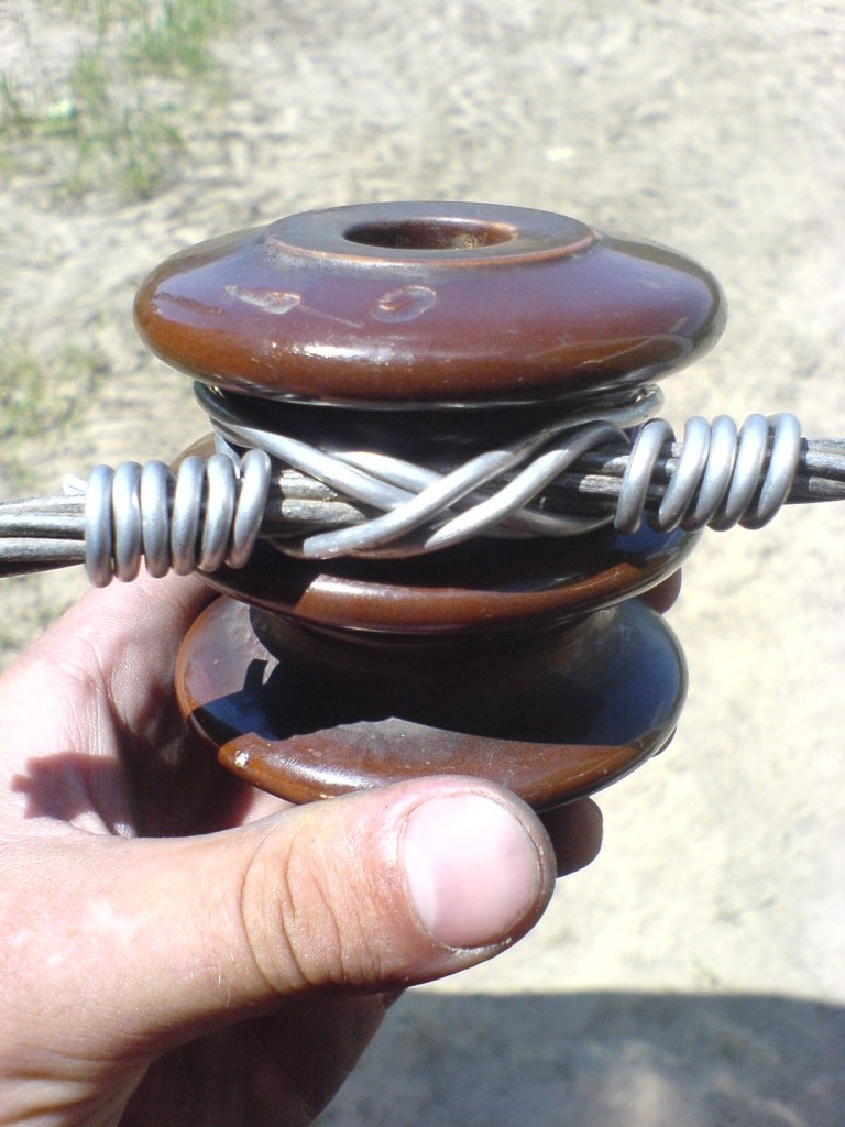

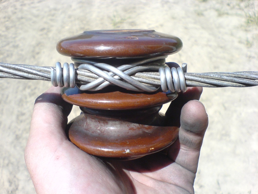

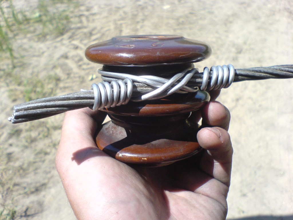

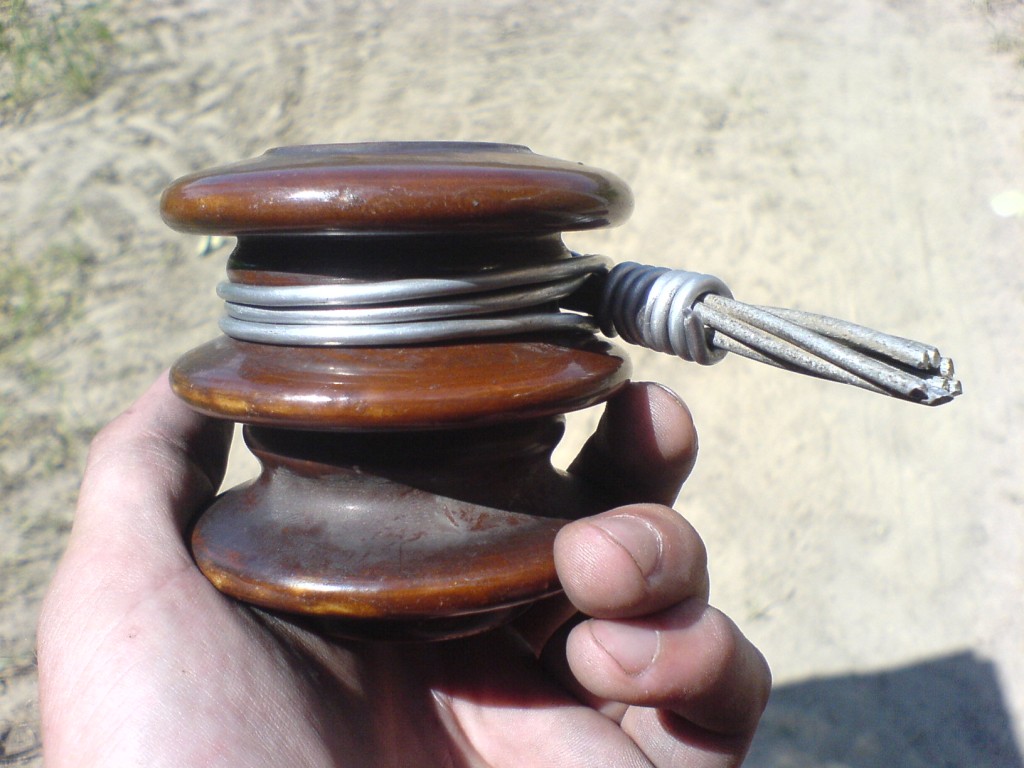

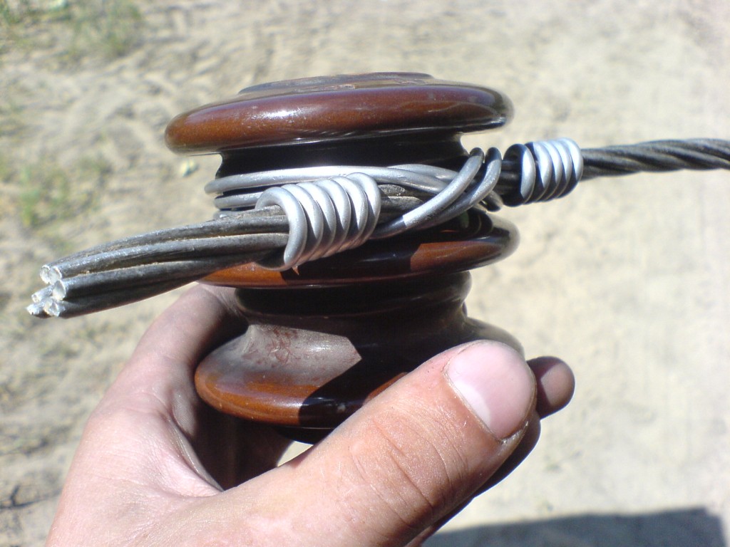

edit : żeby nie było że się czepiam, jeden ze sposobów w jaki ja wiąże przewody ( tu wiązałka jest za krótka ale chodzilo mi o samo wiązanie )
