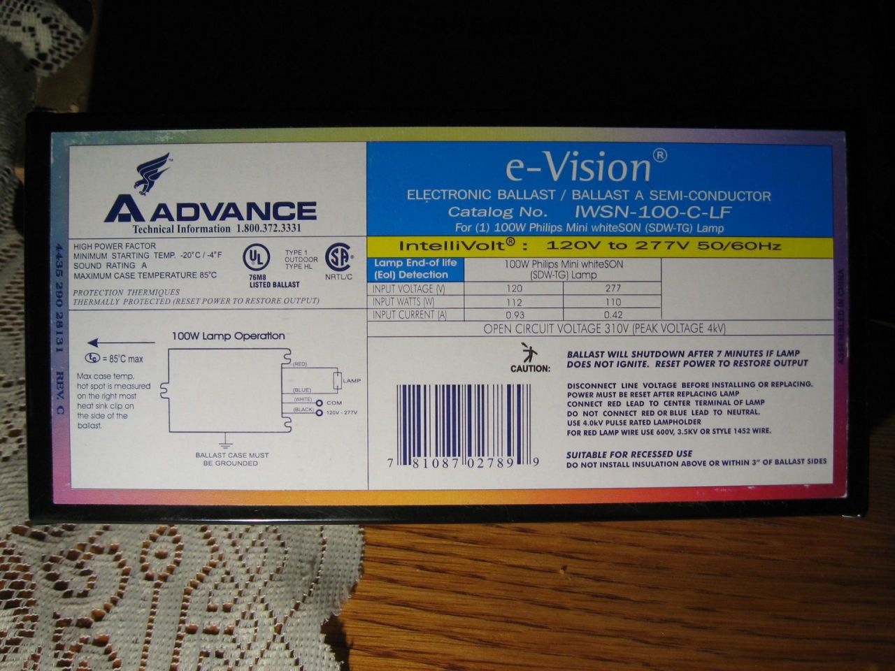

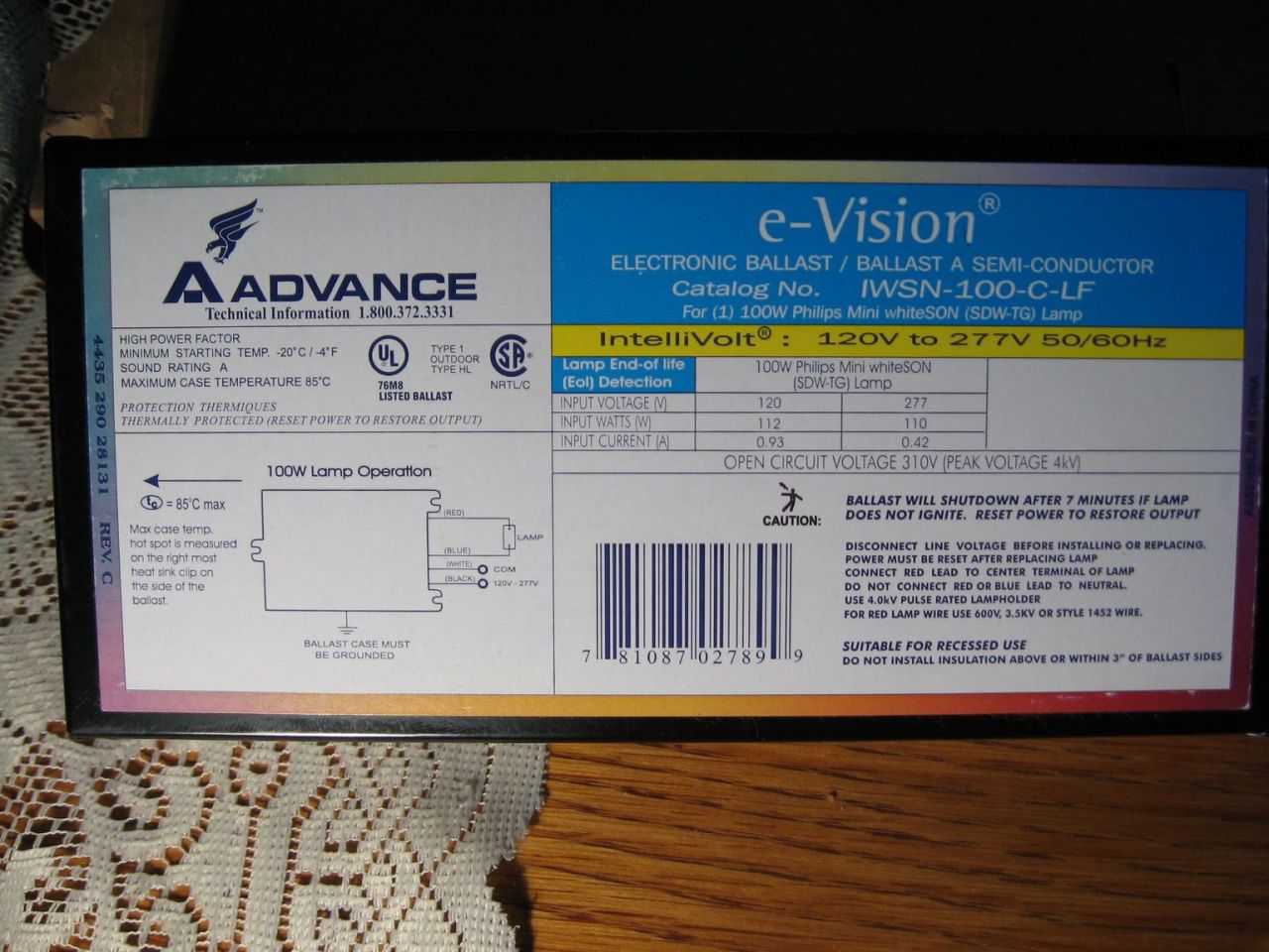

Porównanie swiatła lampy SDW-TG 100W/825 do halogena 35W.
17518 17519
Pierwsza fotka przy swietle SDW-TG 100W/825 a druga to halogen 35W , różnica naprawde niewielka, balans bieli ustawiony dla swiatła żarowego a fotka przedstawia statecznik elektroniczny do lampy SDW.

Różnica na fioletach oraz nieco na zieleni, ale rzeczywiście bardzo blisko. Bardzo dobre porównawcze zdjęcia. Wstawię je jeszcze raz, tak chyba lepiej widać.
SDW:
żarówka:
Najważniejszą zaletą białej sody jest wg mnie oddawanie czerwieni - pod tym względem jest to jedna z najlepszych lamp wyładowczych, a oko ludzkie jest szczególnie wrażliwe na zmianę barwy w tym zakresie (to taka ciekawostka, jest bardzo wrazliwe na odcienie czerwieni, ale największą czułość ma w zakresie światła zielonego).
Gdyby tylko miała jeszcze większą sprawność, to z powodzeniem mogłaby konkurować z innymi metalohalogenami. Ale niestety tutaj jest z tym problem.
Na wieczór, do piwa czy odpoczynku jest to rewelacyjne światło. Szkoda tylko, że te lampy i oprawy są na razie tak drogie.
