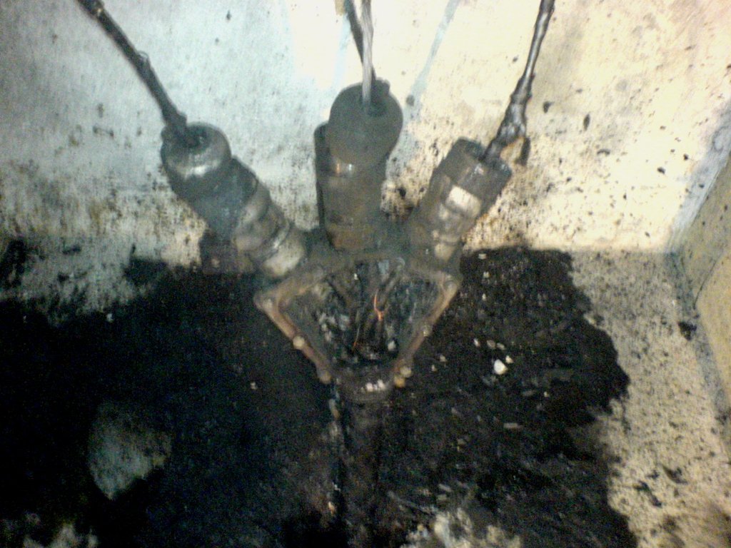

W Śremie podczas ostatniej burzy piorun trafił w linie 15kV zasilającą osiedle. Spaliła się doszczętnie głowica kablowa. Podobno było niezłe widowisko jak się linia dopalała :o

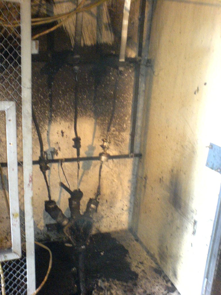

u mnie mialo miejsce dokladnie to samo ;) tak wyglada glowica po spaleniu: (sorki za jakosc robione telefonem)
przed pożarem w tej stacji w srodku bylo ladnie czysto bialo;) a teraz :)

Nieźle, tam się musiało konkretnie palić. Piorun potrafi widocznie duże zniszczenia zrobić. Z jakiego materiału jest zrobiona taka głowica, że to się aż tak spaliło? Jak to naprawiacie?

amisiek napisał(a):Nieźle, tam się musiało konkretnie palić. Piorun potrafi widocznie duże zniszczenia zrobić. Z jakiego materiału jest zrobiona taka głowica, że to się aż tak spaliło?
sama głowica jest z aluminium, nad nią sa 3 porcelanowe izolatory,

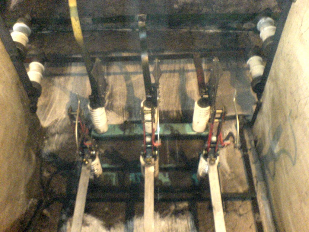

przed awarią wygladało to tak: (zdjęcie dawidizolator-a)

Typowa głowica na kabel tradycyjny, czyli z izolacja papierową. Tyle, że papier z takiego kabla, który w dodatku jest nasycony syciewem, bardzo dobrze się pali. Wygląd tej stacji "jak po spaleniu" wcale mnie nie dziwi.
Sama awaria jest dość poważna. Drugiej głowicy nie da się zrobić na tym, pozostałym kawałku kabla. Jeżeli kabel przed stacją nie posiada odpowiedniego zapasu, to nie obejdzie się bez wstawki, co wiąże się dodatkowo z wykonaniem mufy, no i nowej głowicy.

MRP200 napisał(a):Typowa głowica na kabel tradycyjny, czyli z izolacja papierową. Tyle, że papier z takiego kabla, który w dodatku jest nasycony syciewem, bardzo dobrze się pali. Wygląd tej stacji "jak po spaleniu" wcale mnie nie dziwi.
i tak własnie było trzeba było dorobic wstawke dac mufę i nowa głowice :roll:
