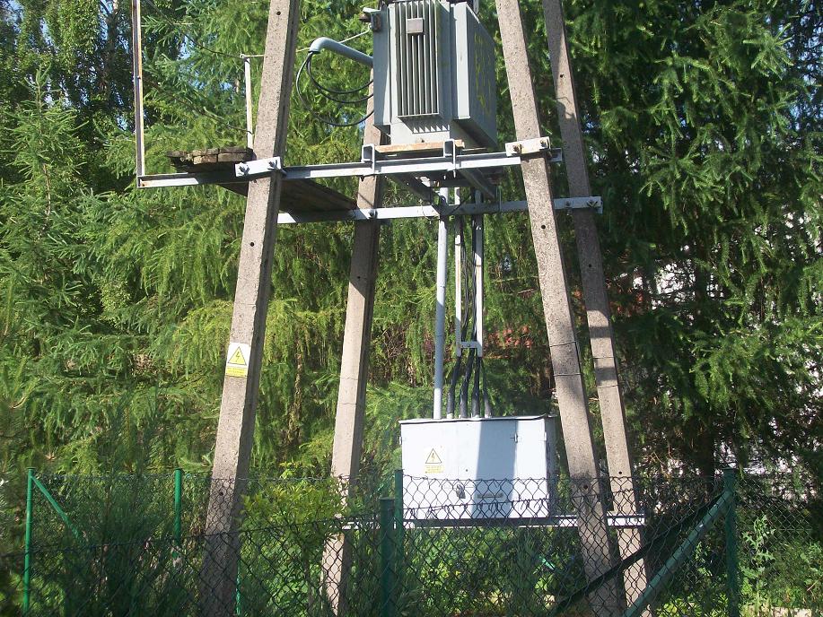

sorka za tak nagły powrót w górę strony... Kolega "Góry" wrzucił foto trafa:) Moc tego transformatora to o ile mnie wzrok nie myli to 160 kVa. Produkowały je zakłady ELTA w Łodzi w latach 70. Czasem przywożą do nas jeszcze takie cudeńka na remonty :) A co do natężeń prądu w liniach: na 6kV to ok 150 A , 15 - 30 kV to nawet do 300 A. Prądy linii od 100 kV w górę to nawet do 1000 A ( przykład linia Bełchatów - Joachimów 400 kV ) nadmiarówki ustawione są na 1000 A. Wiem, bo pracuję w Joachimowie) :) Taka jeszcze ciekawostka maksymalne prądy sieci rozdzielczej 400V z jakim się spotkałem to 1,2 kA !!!

wczoraj nagrałem fajny program o elektrowni wodnej w Polsce. Chyba Solina, czy jakoś tak. Pokazali tam taki fajny trafo blokowy.... pracował do 2003roku.

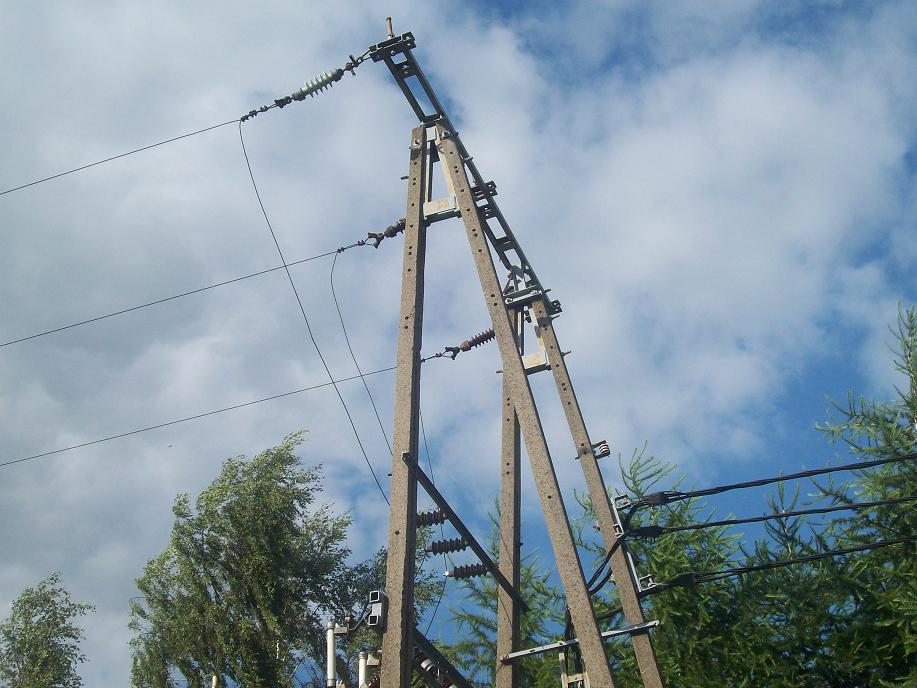

Koniecznie izolatorki do wymiany :!: STSa Zakrzówek 1
Odłącznik tej ST, a w głębi przejście w kablową SN

Dlaczego do wymiany ?
Na tych fotkach nie wyglądają na uszkodzone :roll:

Na niektórych liniach już dawno wiszą białe. Teraz montują takie cienkie fajne wiszące, a na WN są niebieskie.

elektryk napisał(a):Na niektórych liniach już dawno wiszą białe. Teraz montują takie cienkie fajne wiszące, a na WN są niebieskie.
co jest najciekawsze te cienkie sa robione z gumy ;)

A rdzeń główny :?:
