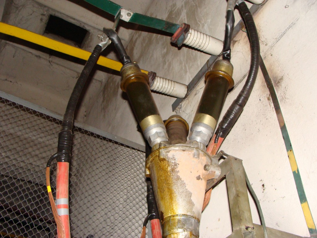

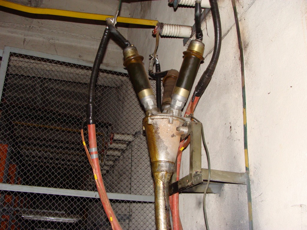

Fotki poglądowe głowic kablowych omawianych wyżej, jeśli ktoś się interesuje tematem a nie wie jak taka głowica wygląda. Jest to głowica 3GOw Kostuchny w układzie przestrzennym. W izolatorach przepustowych doskonale widać stan poziomu syciwa.

Dzięki :) Takiej wnętrzowej głowicy jeszcze nie widziałem. A w napowietrznych głowicach z izolatorami talerzowymi też widać poziom syciwa :?:
