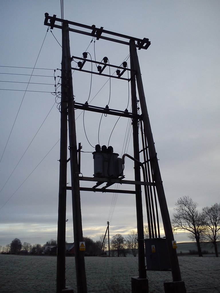

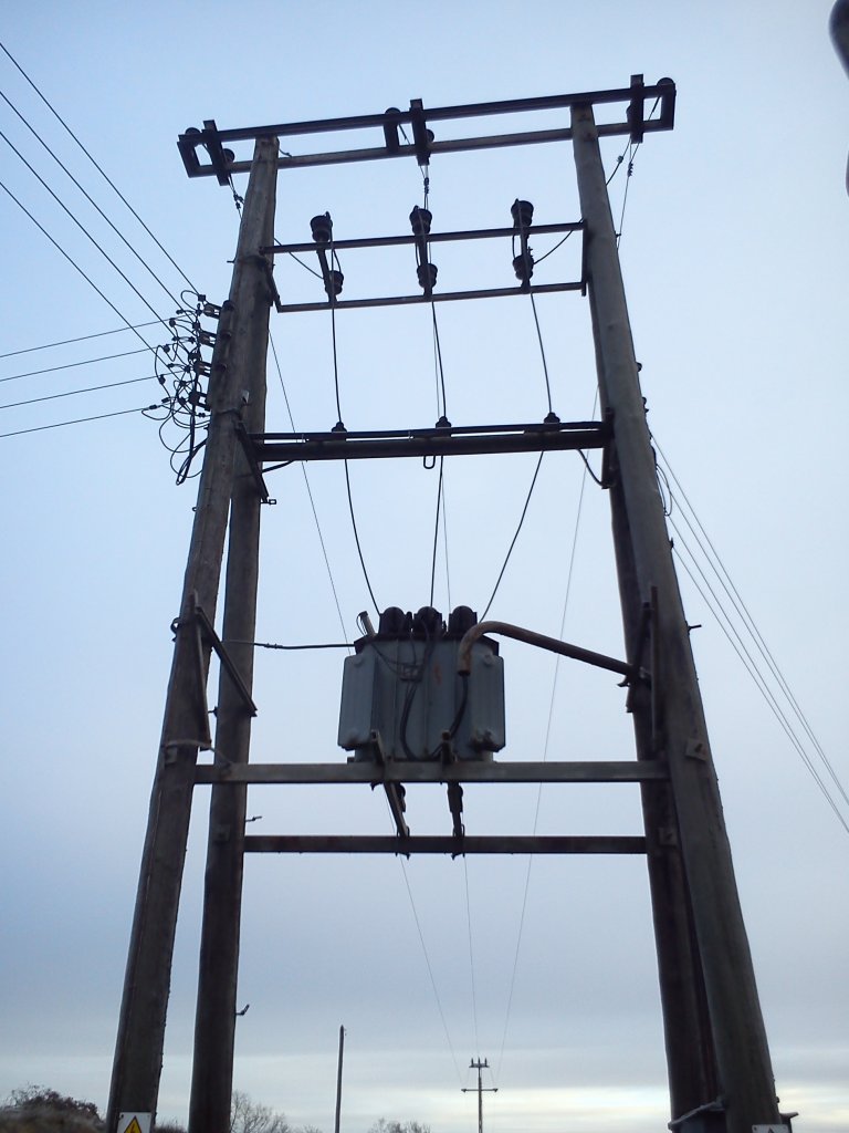

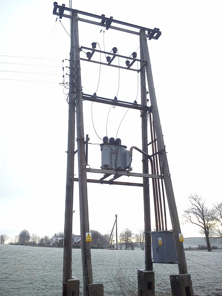

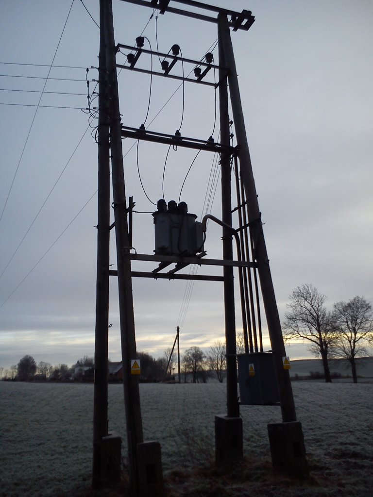

Postprzez Whites86 » 14 grudnia 2013, 21:49
stacja na drewniakach
Re: Stacja transformatorowa - budowa
Postprzez elektryk » 15 grudnia 2013, 11:48
Że też to jeszcze przetrwało ;) U nas zamienili by to na jeden słup wirowany
Postprzez Whites86 » 15 grudnia 2013, 13:18
elektryk napisał(a):Że też to jeszcze przetrwało ;) U nas zamienili by to na jeden słup wirowany
jak dotąd znalazłem 4 sztuki takich stacji ;)

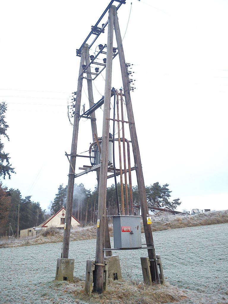

Postprzez kamil » 25 grudnia 2013, 20:28
Whites86 napisał(a):uwierzycie że to opuszczona stacja ? 15-tka jest odcięta WBGNów nie ma, nic to nie zasila a do tej pory jest trafo :shock:
Dziwne że trafo przetrwało u mnie zaraz by zabrali złomiarze .
