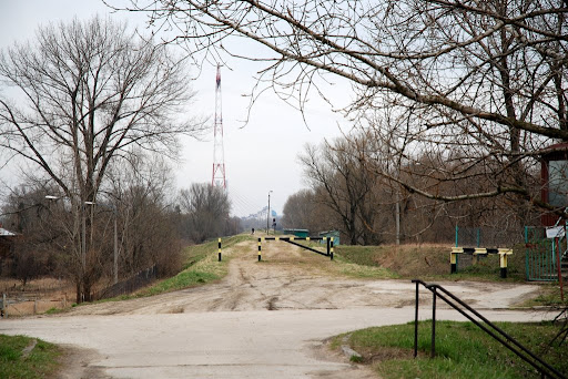

KaszeL napisał(a):To dość klasyczny układ beczkowy, linia wygląda na 2x110kV. Przewody na samej górze, to instalacja odgromowa.
Co to jest układ beczkowy :?: Ta linia biegnie chyba do Piaseczna. Najciekawsza jest linia WN z Siekierek przez Wisłę, z tym wielkim słupem:
http://strony.aster.pl/dejotpe/foto/ww01.jpg
http://lh4.ggpht.com/_i-sy77oZnYU/R90SV ... C_3981.JPG
http://strony.aster.pl/dejotpe/foto/ww05.jpg

Postprzez KaszeL » 2 stycznia 2009, 05:31
To jeden z układów przewodów, jakie występują na liniach WN. Beczkowy stosuje się najczęściej dla linii 2x 110KV

Postprzez Mannerheim » 2 stycznia 2009, 11:50
Ja dodam tylko, że ten słup jest najwyższym słupem w Polsce, ma on 127 metrów wysokości, a nadwiślańskie przęsło mierzy 963 m.

Re: Linie SN i WN - nateżenia prądu
Postprzez KaszeL » 2 stycznia 2009, 13:33
Na świecie najwyższy ma ponad 340m, a całe przęsło rozstaw 2300m. Natomiast najdłuższe przęsło to trochę ponad 5400m. W Polsce najwyższe eksploatowane napięcie na linii napowietrznej to 400kV, mamy też fragment linii 750kV ale ona od dłuższego czasu jest wyłączona z użytku. Na świecie jest jedna linia 1150kV (w kazahstanie), a amerykanie pracują nad eksperymentalną 1500kV, której zdjęcie załączam poniżej. Jedną fazę stanowi aż 9 linek po to, aby zminimalizować upływy.

Postprzez moog » 2 stycznia 2009, 14:31
Mannerheim napisał(a):
Skąd masz takie informacje :?: Ja myślałem, że najwyższy jest słup w Nowodworach, też ma 127m. Czy ten ma tyle samo :?:
