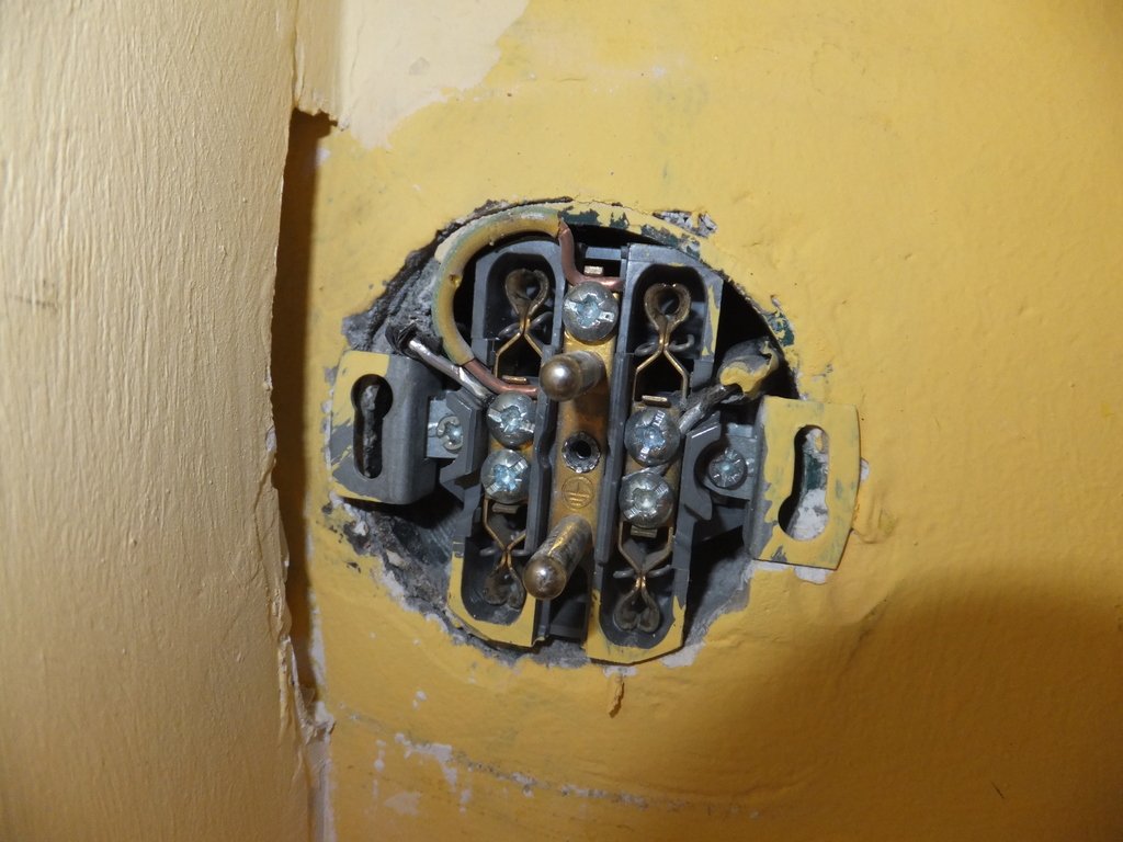

Postprzez Lampka » 2 listopada 2013, 14:32
Chyba gdzieś to już widziałem... :roll:
Okazuje się, że coś takiego było w jednym z gniazd u mnie w mieszkaniu :!: :shock: I do wczorajszego wieczoru to jakimś cudem działało... Jednak, (pewnie na szczęście) wczoraj zaczęło dziać się coś "dziwnego" z przedłużaczem, wpiętym do tego gniazdka, a dziś jak rozkręciłem gniazdko, to zobaczyłem właśnie to... Dziwi mnie zwłaszcza to, że takie przypadki powtarzają się już któryś raz w tym wątku :? Skąd ludzie brali pomysły takiego podłączania przewodów (pomijając niewiedzę), że spotykało się to nie pierwszy raz :ugeek:
Posty: 6580
Re: Wielkie i największe kretynizmy instalacyjne
Postprzez Elektroservice » 2 listopada 2013, 14:45
Hybryda Al-Cu wykonana wyjątkowo niechlujnie :roll:
W starej alu instalacji nie ma zbytnio innego sposobu aby mieć czynny zacisk PE w gniazdku, niemniej jednak można było zrobić to o wiele staranniej :evil:
No i tak podłączyć aby się Al nie stykało bezpośrednio z Cu :!:
Postprzez FOX » 2 listopada 2013, 15:16
Lampka napisał(a):Chyba gdzieś to już widziałem... :roll:
http://www.fotki.lighting-gallery.pl/im ... 76760.jpeg
Wynika to tylko i wyłącznie z niewiedzy. Ludzie zabierają się za łączenie przewodów nie mając o tym zielonego pojęcia, grunt by coś się stykało i jakoś działało oczywiście metodą prób i błędów. Skręcone lub wpięte pod jeden zacisk przewody aluminiowe z miedzianymi spotkać można często, zazwyczaj takie kwiatki powstają jak ktoś wymienia stare gniazda na nowe lub przerabia we własnym zakresie instalacje ( przenosi gniazda, naprawia upalone przewody lub dodaje nowy punkt ).
Największe cuda powstają w momencie upalenia się lub ułamania przewodu aluminiowego przy puszce. Widziałem już raz patent jak do puszki przychodziły dwa przewody jeden aluminiowy 2,5mm a drugi 1,5mm miedziany :) :D okazało się że ktoś po prostu skręcił dwa przewody 2cm nad puszką i zatynkował. Tak więc później nie ma co się dziwić że stare instalacje do bezpiecznych nie należą jak narażone są na całą masę "modyfikacji"
Postprzez Whites86 » 2 listopada 2013, 15:17
a wystarczyło by tylko przewód alu podpiąć na ta śrubke niżej...
Postprzez Elektroservice » 2 listopada 2013, 15:33
Whites86 napisał(a):a wystarczyło by tylko przewód alu podpiąć na ta śrubke niżej...
Dokładnie - jeśli przewody Alu są w miarę dobrej jakości oszczędziłoby to kłopotów...
Postprzez Lampka » 2 listopada 2013, 15:51
Zdaje się, że u mnie własnie to podpięcie było problemem. Momentami, jak sprawdzałem próbnikiem, to na obu przewodach neonowka się świeciła (a powinna się świecić tylko na jednym).
Postprzez FOX » 2 listopada 2013, 16:09
świeciła się na przewodach po zdemontowaniu gniazda??? na stykach neutralnym i ochronnym w gnieździe po podłączeniu do niego urządzenia??/ bez urządzenia?
Objaw na pewno jest spowodowany przerwaniem lub upaleniem przewodu neutralnego w instalacji. Jeżeli po wyjęciu wtyczek z gniazda lub całkowitym jego zdemontowaniu napięcie jest obecne zarówno na neutralnym jak i fazowym to usterka leży gdzieś głębiej w instalacji. Możliwe że upaliły się przewody np w puszce lub w przypadku systemu bezpuszkowego w innym gnieździe od którego poprowadzone jest zasilanie. Tak czy inaczej taki stan instalacji jest bardzo niebezpieczny i jeżeli nie masz odpowiednich uprawnień wezwij elektryka
