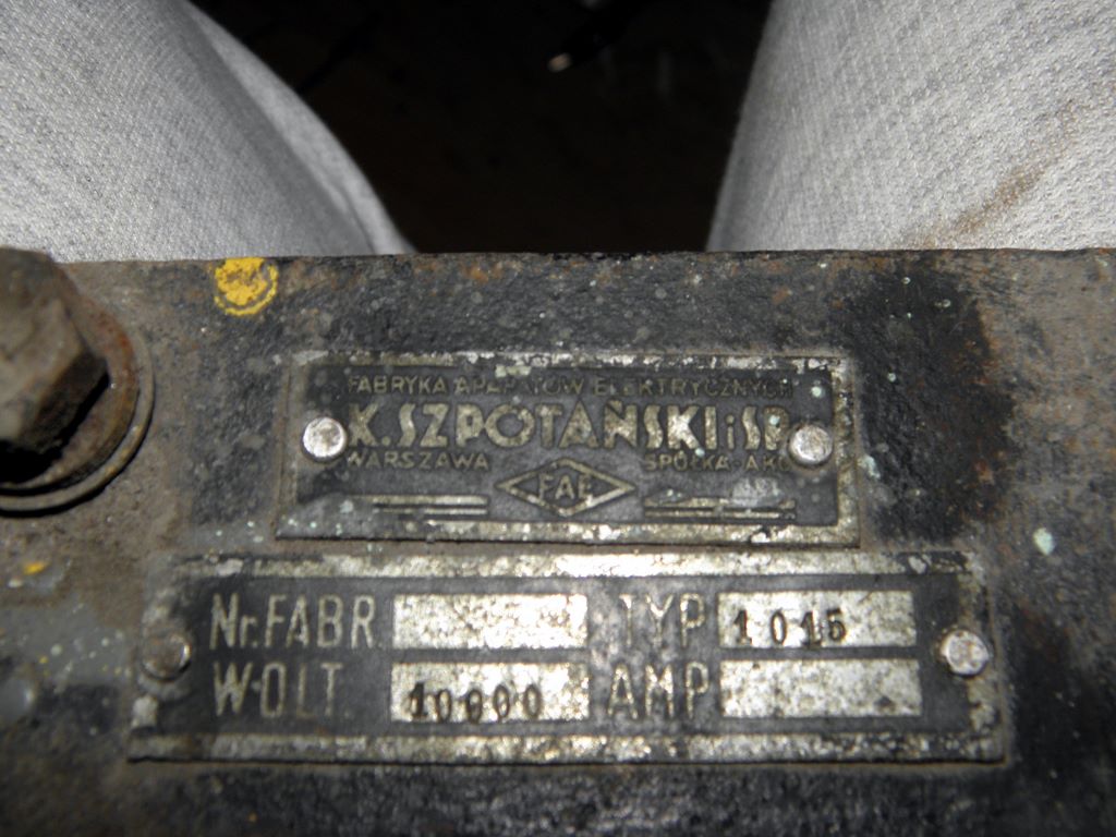

zawistak :arrow: Moje gratulacje, ciekawy eksponat, ale ja się na izolkach nie znam
Na 2-gim zdjęciu, pośrodku tej listwy widać takie 2 tabliczki - czyżby znamionowe?
Możesz je sfocić?
Co tam pisze? :roll:

Raczej to tabliczki znamionone, pewnie dopuszczalny prąd i napięcie, nie wiem co ta dokładnie pisze, sfoce je najwcześniej jutro.

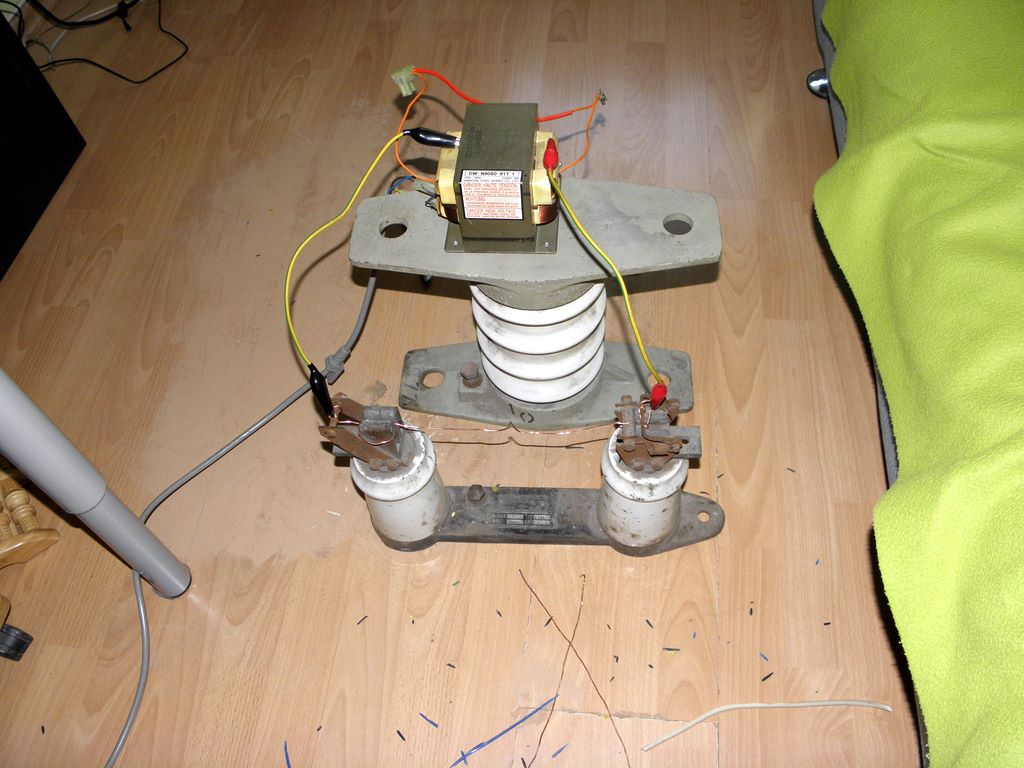

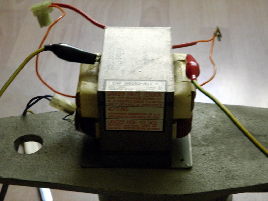

No a więc dzisiaj wg. planów miałem się bawić trafem z mikrofali, miałęm pietra, trafo podwyższa napięcie sieciowe( 230V) na napięcie ok. 2100-2300V oraz napięcie kilku wolt( ma dwa uzwojenia). W mikrofalówce służy do zasilania magnetronu, który emituje mikrofale.

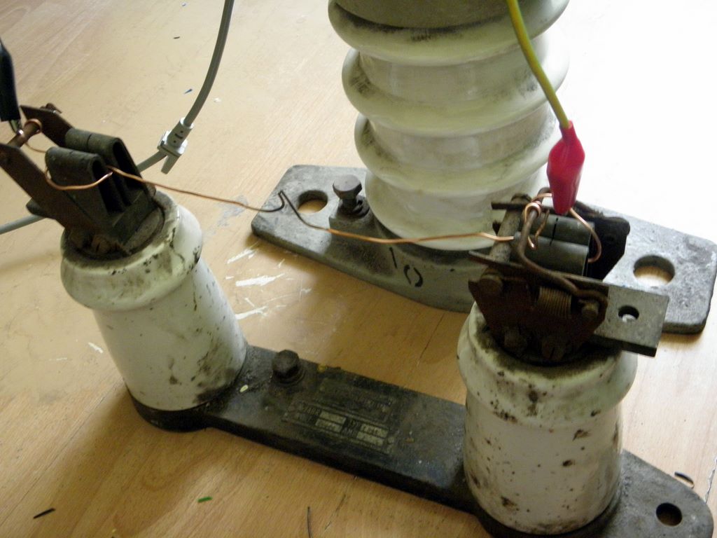

2100-2300V jest potrzebne do jego anody, kilka wolt do żarzenia. Miałem to zamieścić w DIY jako drabian Jacoba na trafie z mikrofali, niestety łuk nie chciał wędrować do góry i w pewnym momencie druty miedziane 1.5 mm2 się stopiły. Trafo bardzo niebezpieczne, zabić się spokojnie można, moc tego trafa to ok. 800W, ale jest to tzw. trafo sztywne i pod obciążeniem może pracować z o wiele większą mocą i utrzyma napięcie bliskie znamiononemu. Na zwarciu pracuje z mocą kilku kilowat, nie może tak pracować długo, bo się spali. Może jeszcze kiedyś pokażę zdjęcia w akcji( teraz nie zrobiłem :( )
Zamieszczam to w tym wątku, ponieważ do izolacji zostały użyte moje izolatory Wn.
Trafo z mikrofali na izolatorze( jeden biegun uzwojenia Wn jest połączony z rdzeniem i trzeba uziemić, ja nie uziemiłem:
Te pomarańczowe kable to uzwojenie do żarzenia.
Stopiło mi druty( drabina była na izolatorach od bezpiecznika, wytrzymają ok. 10kV).
Tutaj całość:
No i teraz zdjęcie dla Cieszyna, sory że tak późno:
To jest tabliczka z danymi znamiononymi.
