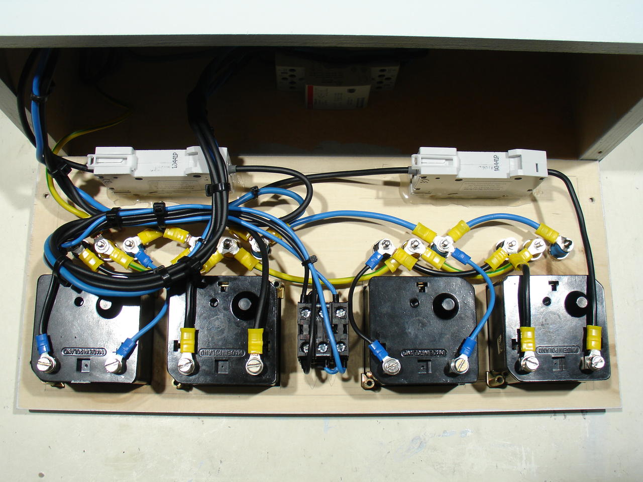

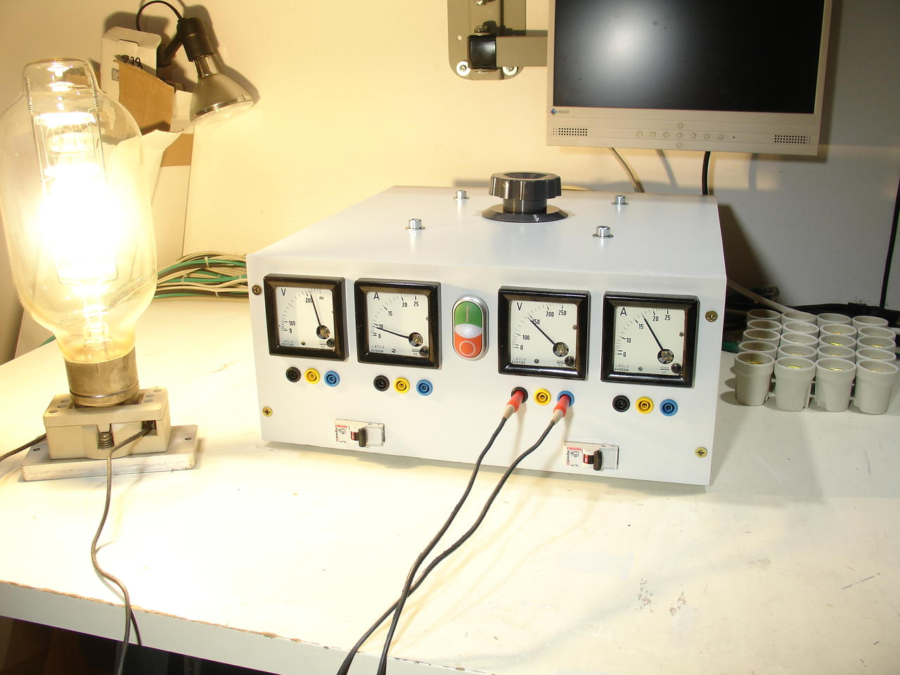

Dziś ostatnia aktualizacja tego tematu na jakiś czas. Skończyłem budować trafcio, zatem przedstawiam fotki efektu końcowego.
25189 25190 25191 25192 25193 25194 25195 25197
Ostatnia fotka przedstawia trafo zasilające żarówkę 5000W. Wreszcie mogę taki potworki odpalać bez większych problemów :) No i jak wyszło?

Ale pod pokrętłem regulacji przydałaby się orientacyjna skala napięcia, chociaż wystarczyłoby wyraźnie oznaczyć zerową pozycję nastawy.
Co do reszty wykonania nie mam żadnych zastrzeżeń. Od razu widać fachową robotę.
