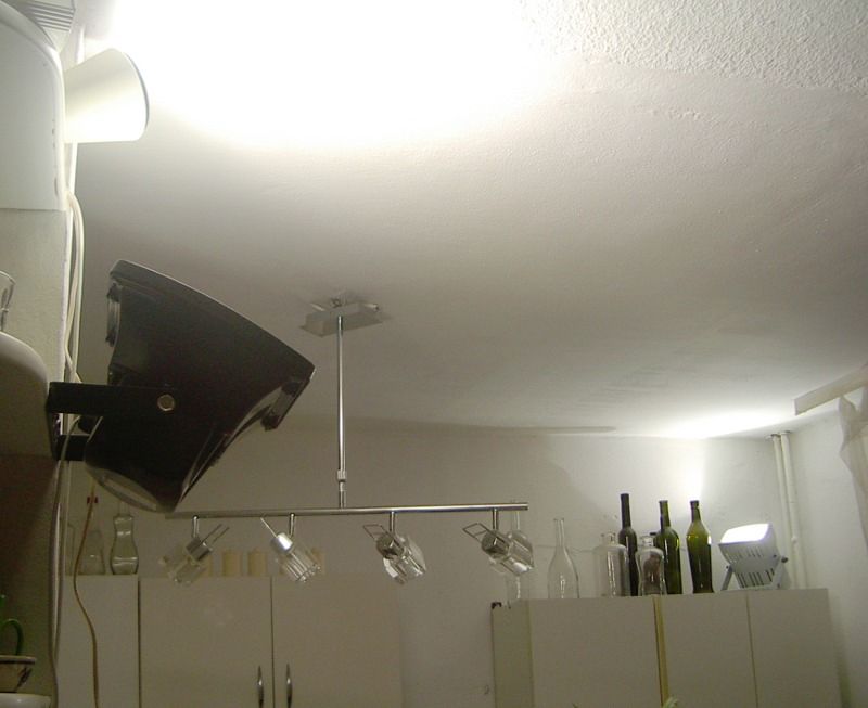

Świeci 3x70W MH i jakoś tak... mało! Pora się rozejrzeć za czymś mocniejszym.

Ja sobie swiece aktualnie CDM-T 35W/830 na osprzecie elektronicznym, przerobiłem troche lampke halogenowa i nawet tak strasznie nie rzuca się w oczy.
17871
w planach jest wersja w barwie 930 lub co dla mnie najlepsze SDW 35W/50W 825 :)
