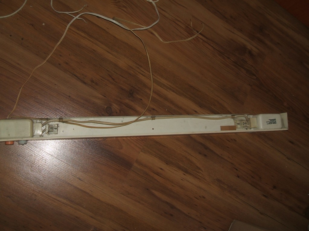

Farel03 napisał(a):Kupić oprawę - łatwo
Doprowadzić do porażenia lub pożaru jeszcze łatwiej.
Kolejnymi zdjęciami tylko potwierdziłeś że na temat elektryki masz niestety zerowe pojęcie, więc radziłbym jednak poszukać gotowej oprawy.
Ja poprostu lubię konstruować takie rzeczy i chciałbym , aby moje "cosie" wyglądały coraz lepiej i były bezpieczniejsze.
konstrukcja odrobinę bezpieczniejsza od poprzedniej dalej będzie niebezpieczna a fakt że coś działa 3 miesiące nie jest wyznacznikiem jakości. Pisałeś wcześniej że oprawę wykonałeś solidnie- ja w tej konstrukcji nie widzę nawet jednego elementu zrobionego jak należy- skręcone przewody na pinach z niedokładnie założonymi koszulkami, wiszący zapłonnik z nieosłoniętymi elementami znajdującymi się pod napięciem, wiszący luzem wyłącznik który został wpięty w ten przewód bez najmniejszego sensu, luźno rzucone przewody, metalowa obudowa która pewnie nie jest nawet uziemiona .. wymieniać dalej?

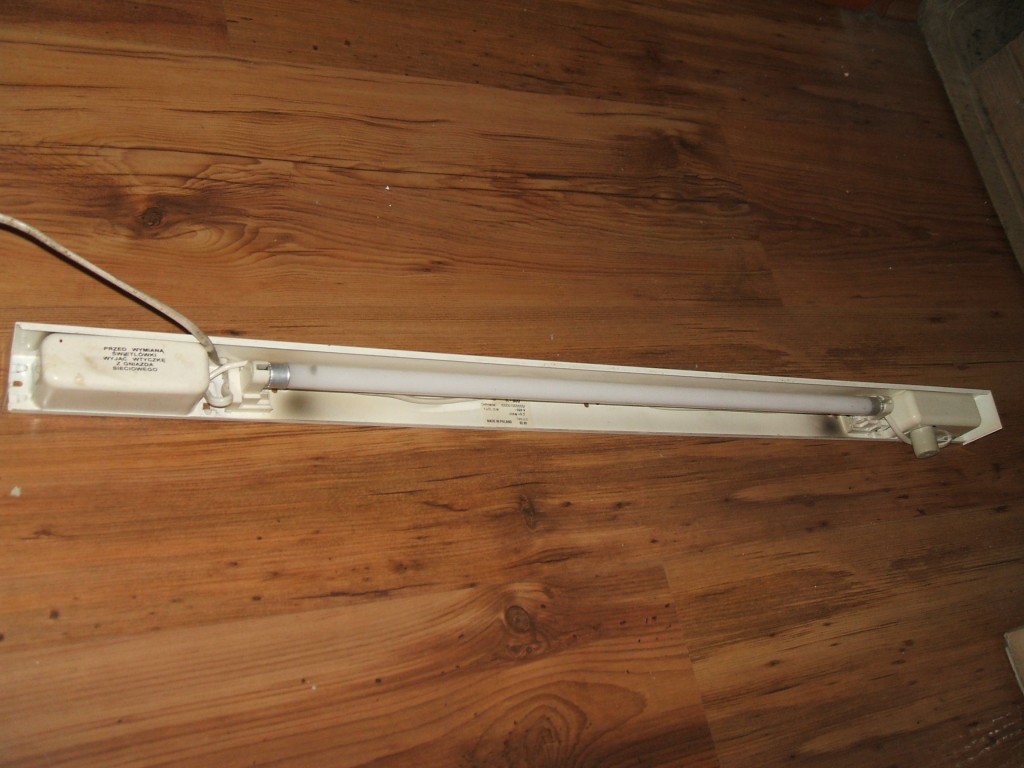

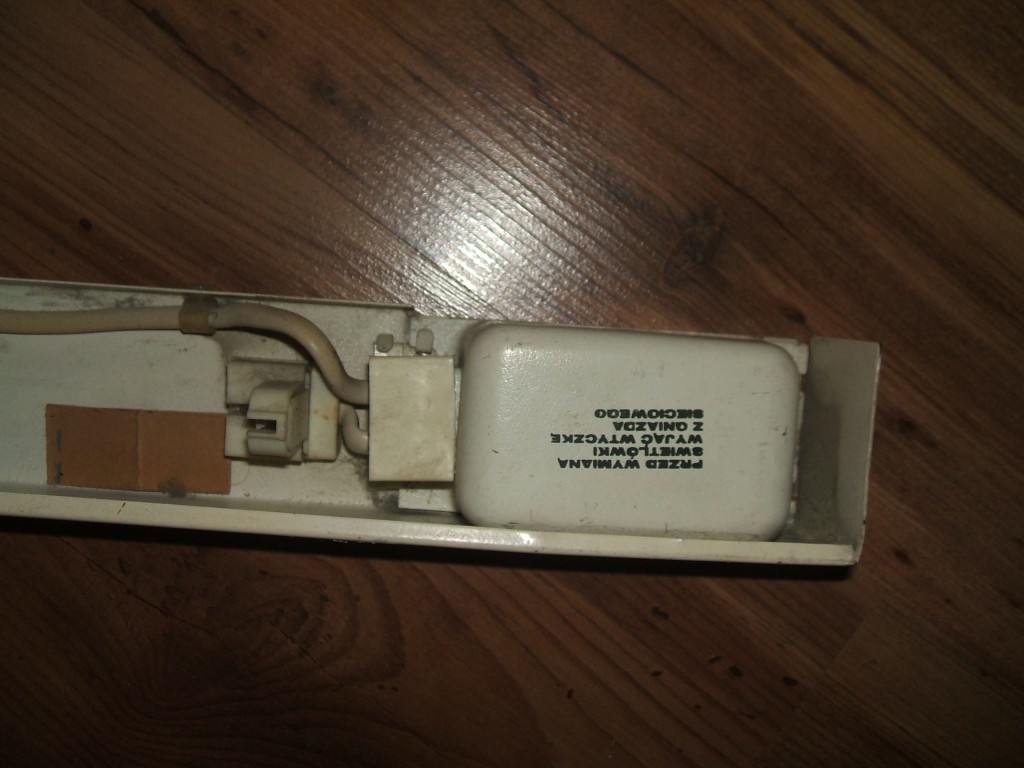

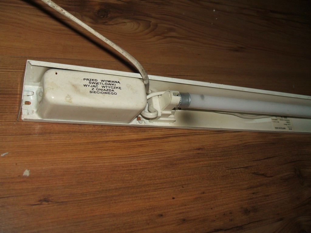

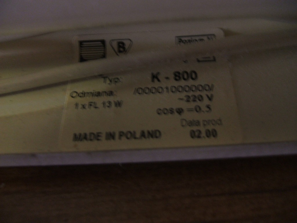

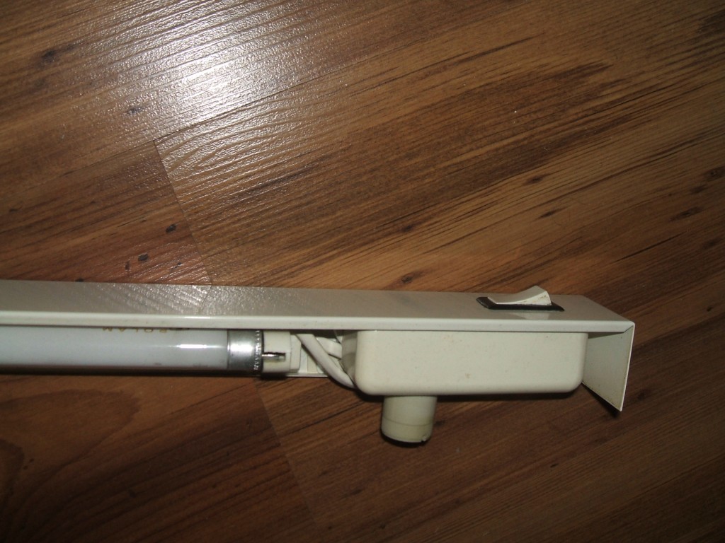

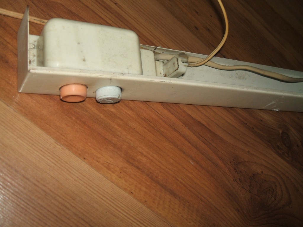

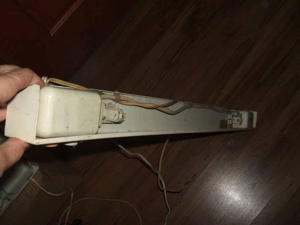

Farel03 napisał(a):Czy ktoś mógłby mi wysłać zdjęcia oprawy Polam(p) K-800 ?
tak to wygląda,ja mam jakąś nowszą wersję , starsze miały inny wyłącznik i zapłonnik był po tej samej stronie co wyłącznik
TELAM - i wszystko jasne :D

Dzięki. Chdzi o to , że mam samą obuwowę (starsza wersja) i chciałem ją znowu uzupełnić uchwytami , statecznikiem , świetlówką i innymi rzeczami.

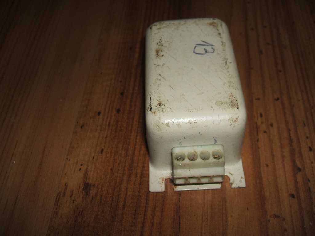

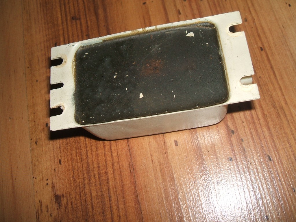

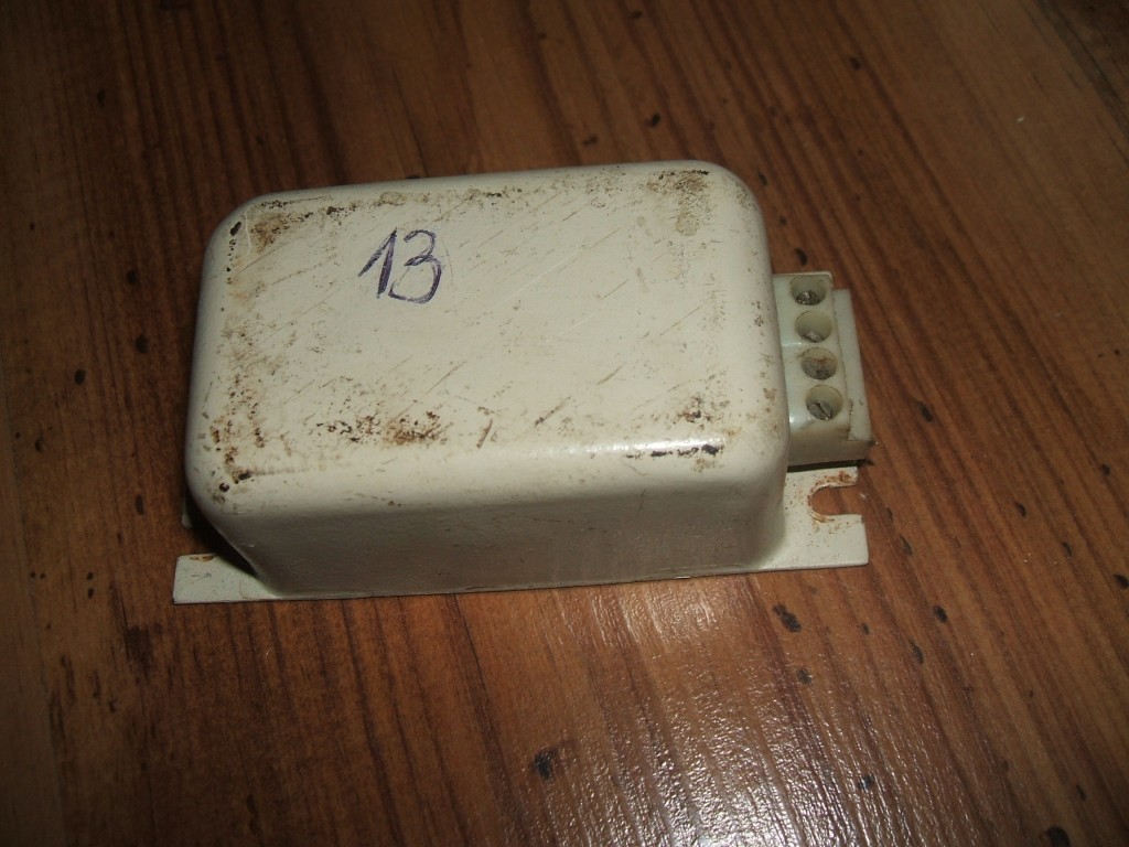

kiedyś złomowałem stare oprawy 13 watowe i coś mnie tknęło,żeby zostawić taki oto statecznik
