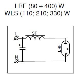

Klasyczny układ zasilający składa się ze statecznika, kondensatora oraz lampy i jest używany do zasilania lamp rtęciowych oraz sodowych (i niektórych metalohalogenkowych) z mieszaniną Penninga.
Przy montażu należy połączyć zasilanie w ten sposób, by przewód fazowy (L) przechodził przez statecznik (oznaczony na powyższym schemacie jako ST) i wchodził do końcowego króćca oprawki lampy (LRF) , obudowa oprawki powinna być połączona z zerem. Kondensator C służy do kompensacji prądu. Moc statecznika powinna być dobrana do mocy lampy, kondensator dobiera się do mocy statecznika i rodzaju lampy. Kolejność wyprowadzeń statecznika i kondensatora przy typowych oprawach nie ma znaczenia.

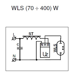

Lampa sodowa wysokociśnieniowa (WLS, SON, VIALOX) jest zasilana z wykorzystaniem układu zapłonowego (tzw TUZ, od Tyrystorowy Układ Zapłonowy). Układ ten włącza się między statecznik a lampę zgodnie z poniższym schematem:

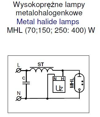

W ten sam sposób mozna zasilać lampy metalohalogenkowe:

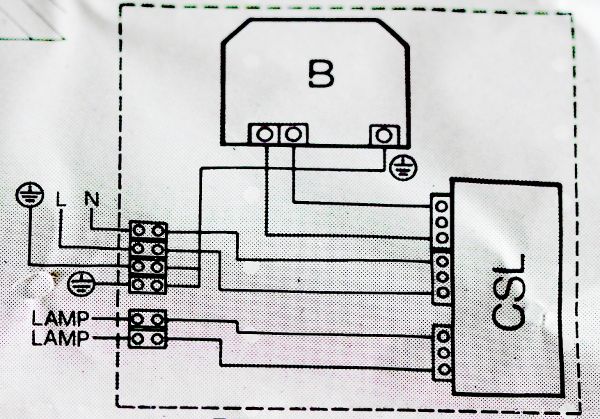

Lampy sodowe o bardzo wysokim ciśnieniu Philips SDW, nazywane "białą sodą" są zasilane z nieco innego układu, oto jego schemat:
W układzie tym występuje statecznik (oznaczony jako B) oraz moduł stabilizacji prądu pracy lampy zintegrowany z zapłonnikiem (oznaczony jako CSL). Przy zasilaniu (pomiędzy L i N) umieszcza się także kondensator korygujący składową bierną.
Lampę SDW można uruchomić na tradycyjnym układzie statecznik+zapłonnik, ale jej barwa światła silnie zależy od prądu płynącego przez jarznik, zatem do uzyskania stabilnej barwy i pożądanej trwałości niezbędna jest stabilizacja prądu pracy.
