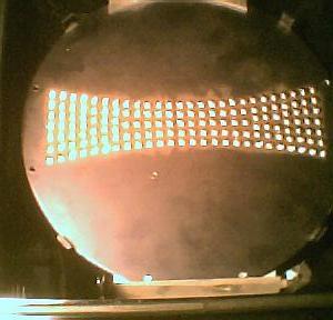

Źródłem światła w sygnalizatorach tramwajowych są zwykłe żarówki, choć ostatnio zaczęły pojawiać się matryce złożone z diód LED (może ich lekko błękitna barwa sprawiła, że pomyślałeś o rtęciówce?). Nie wyobrażam sobie, jak można by użyć do tego celu lamp wysokoprężnych... :?:

Moim zdaniem w tych nowych sygnalizatorach mogą być białe diody LED.

Na pewno są to diody LED :)

Postprzez moog » 20 lutego 2008, 23:17
Panel LED w sygnalizatorze tramwajowym wygląda tak; zdjęcie przedstawia otwartą komorę takiego sygnalizatora:
