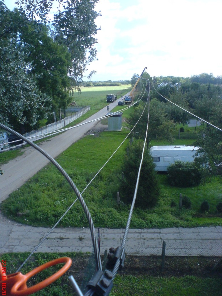

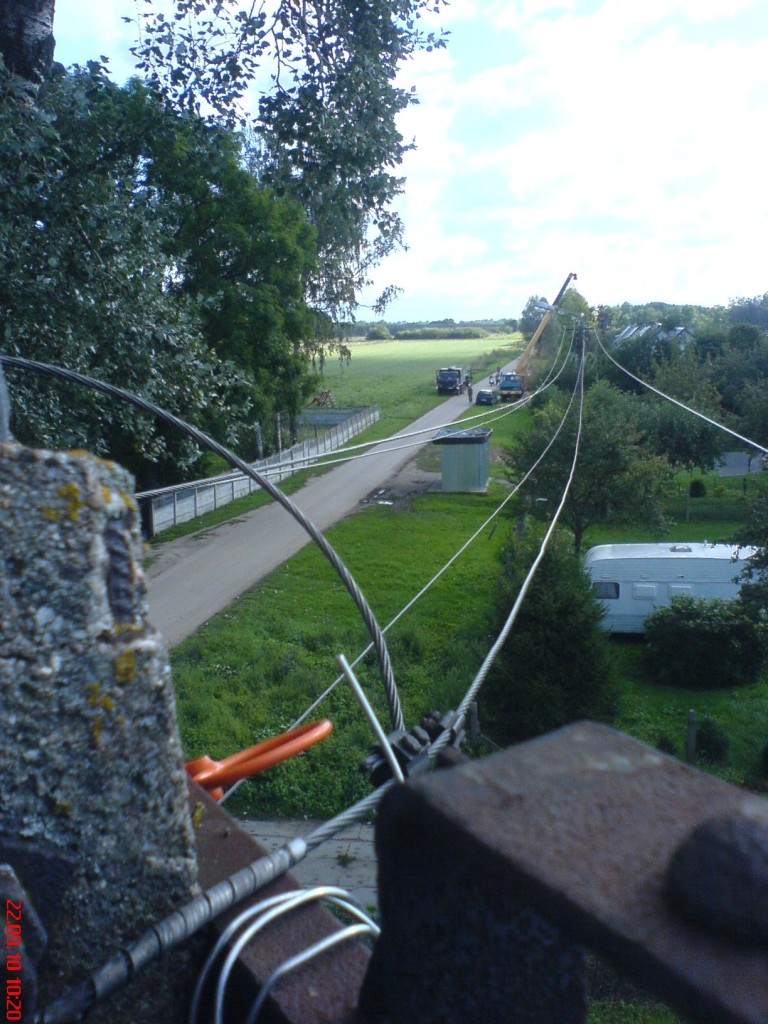

wymiana pękniętego żn 10 (w oddali) koledzy wymieniali slupa ja wymienialem uszkodzone izolatory , przy okazji zrobilem fotke bedac na słupie :)
Re: Wymiana pojedynczych uszkodzonych słupów
Postprzez amisiek » 22 września 2010, 18:24
Co to jest to pomarańczowe na dole kadru?
Postprzez Whites86 » 22 września 2010, 18:28
amisiek napisał(a):Co to jest to pomarańczowe na dole kadru?
izolowany hak od linki asekuracyjnej, nie mielismy dzisiaj podnosnika , na slup wlazilem z buta

nie da sie spasc przy wchodzeniu z pelną asekuracją (szelki , linka asekuracyjna + blokmax i prot ;) )
