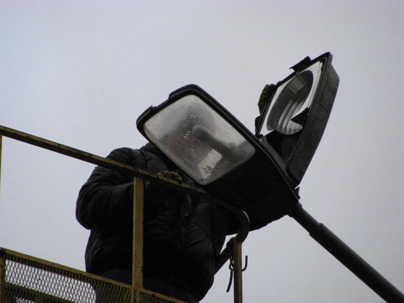

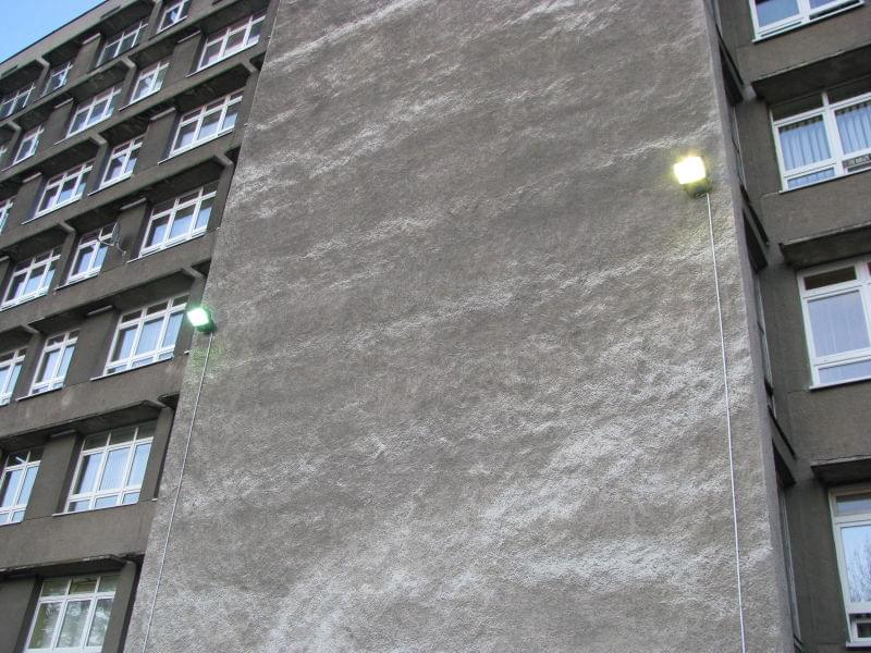

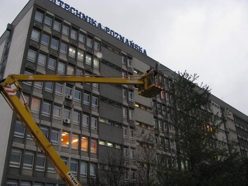

Postprzez Michal » 5 grudnia 2008, 22:52

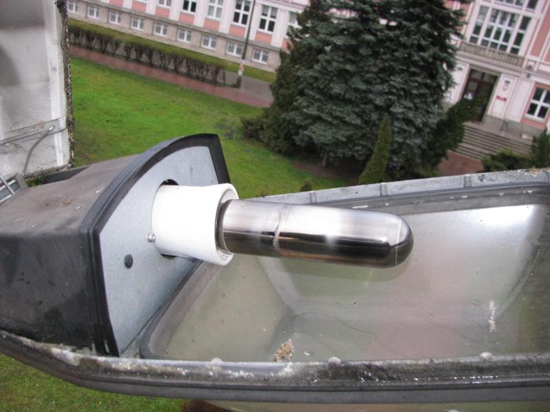

Wymiana lamp metalohalogenowych 400W w naświetlaczach

Re: Okresowa wymiana lamp

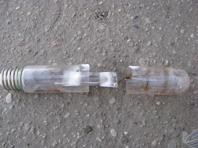

Postprzez neon44 » 5 grudnia 2008, 23:13
Widzę, że eksplozja była nie mała :mrgreen:
Posty: 11131

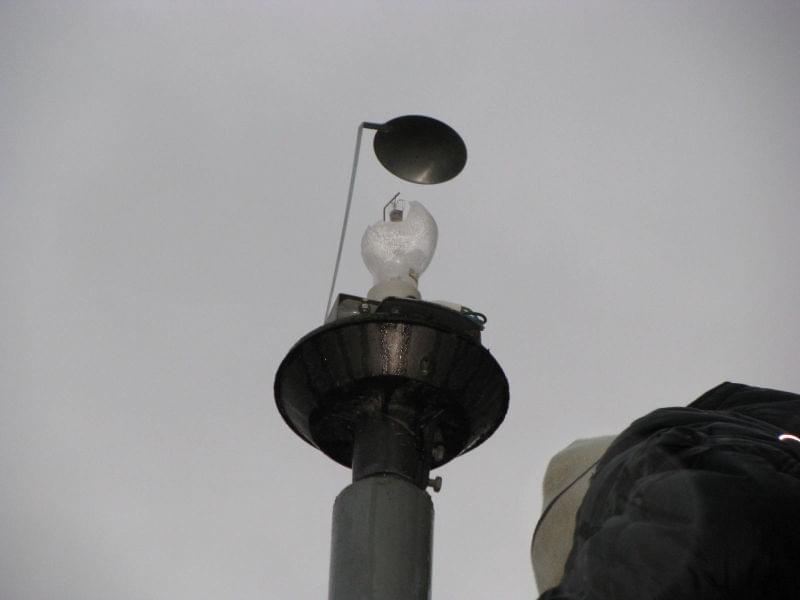

Postprzez Michal » 5 grudnia 2008, 23:21
neon44 napisał(a):Widzę, że eksplozja była nie mała :mrgreen:
Zgadza się ,to był chiński" bezmarkowy" metalohalogen.Dodam,że ponad dwa lata świecił.
Posty: 4421
Zdjęcia: 323
Postprzez Paweł » 6 grudnia 2008, 00:48
Świetne zdjęcia jak zwykle :) To niestety ciemna strona lamp MH które czasem mogą tak zakończyć swój żywot...

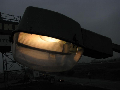

Postprzez Michal » 19 grudnia 2008, 23:09
Posty: 4421
Zdjęcia: 323
Postprzez neon44 » 20 grudnia 2008, 10:50
żarówka w stradzie to raczej kretynizm :lol:
Posty: 11131
Postprzez Luk » 22 grudnia 2008, 12:06
Ta strada pewnie ledwo co oświetlała jak miała żarówkę ;)

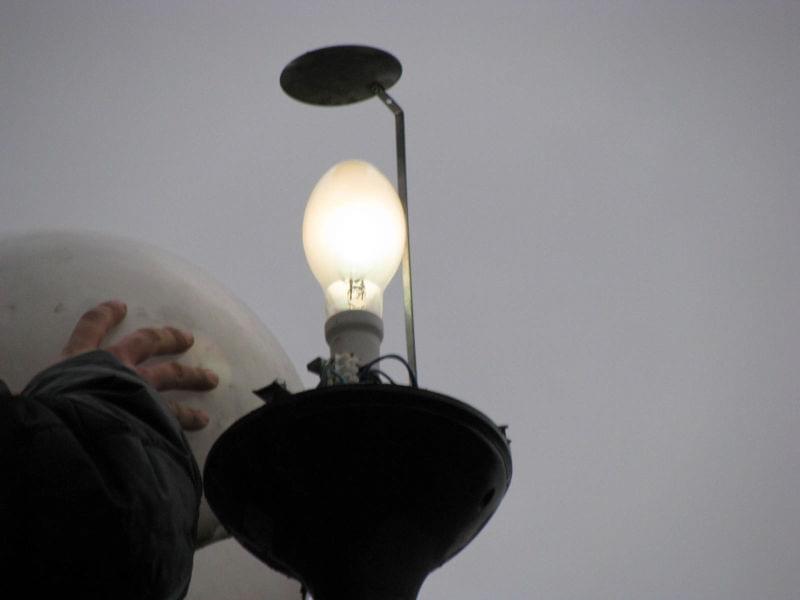

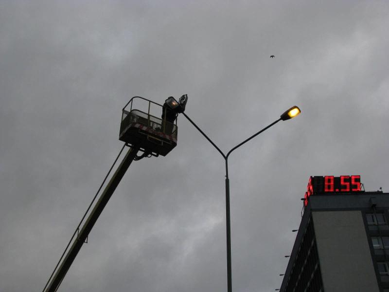

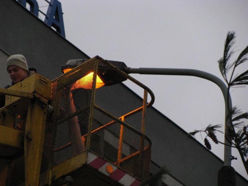

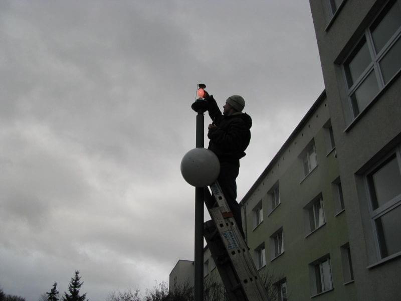

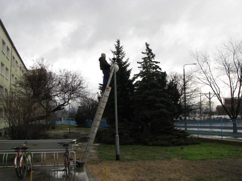

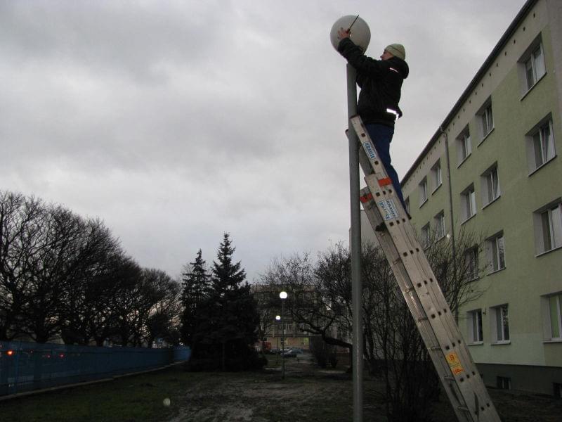

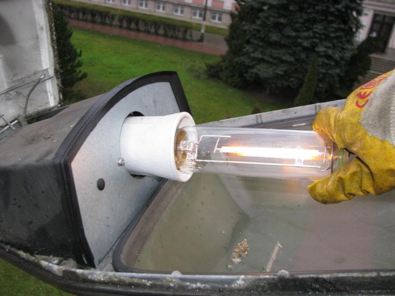

Postprzez Michal » 22 grudnia 2008, 21:42
Wymiana lamp w oprawach SGS 203/100

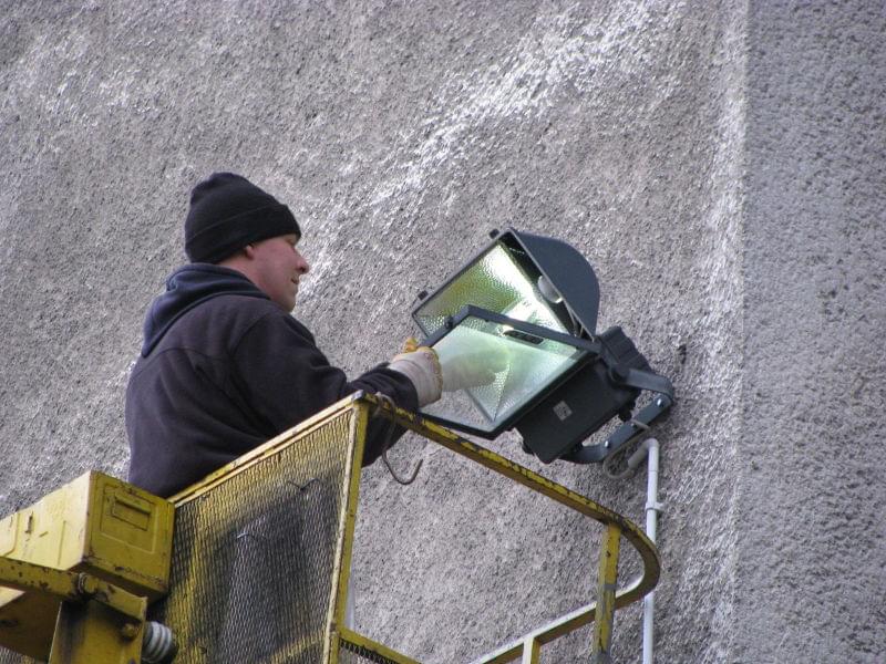

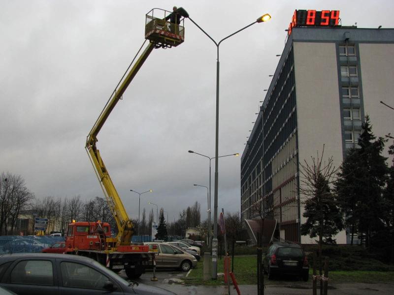

Postprzez Michal » 22 grudnia 2008, 21:54
Wymiana lamp LRF 125 w oprawach OCP/k. ;)
