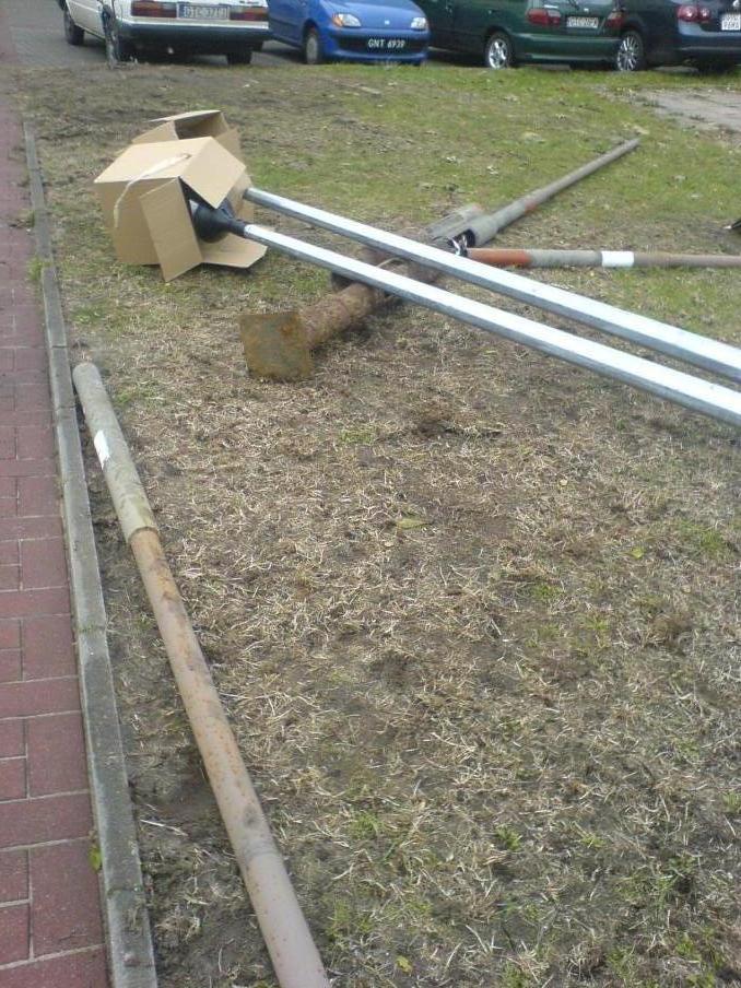

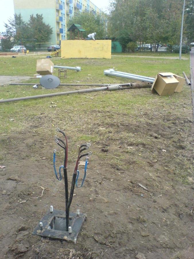

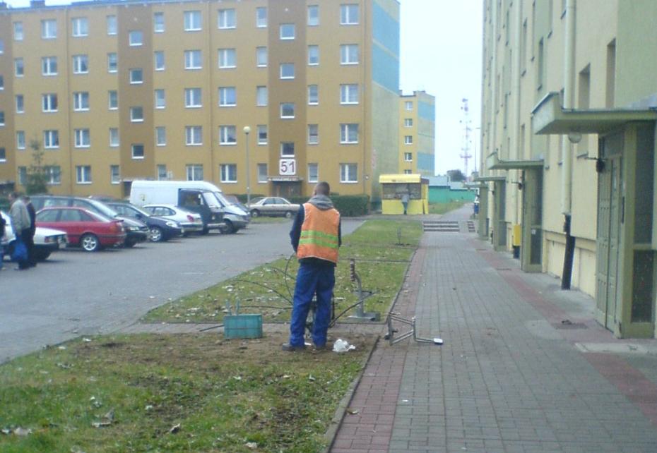

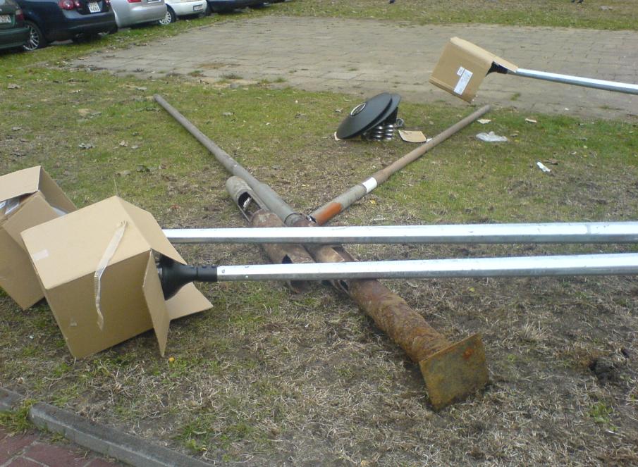

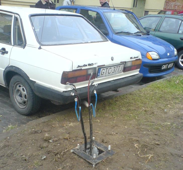

modernizacje w Tczewie idą pełną para ostatnie klasyki znikają juz z ulic na rzecz nowego oswietlenia
tymrazem zdemontowane zostaly stare OZPRy wraz z przerdzewialymi słupami na rzecz nowych OCP z przezroczystym kloszem, rastrem i daszkiem :)
w koncu przestali montowac te badziewne kule na tym osiedlu...
Re: Modernizacja oświetlenia ulicznego z wymianą słupów
Postprzez elektryk » 21 października 2009, 16:10
Trochę szkoda mi tych słupów. W Kraśniku są takie same i nikt o nie nie dba, a te co należą do UM są malowane co 3 lata.
