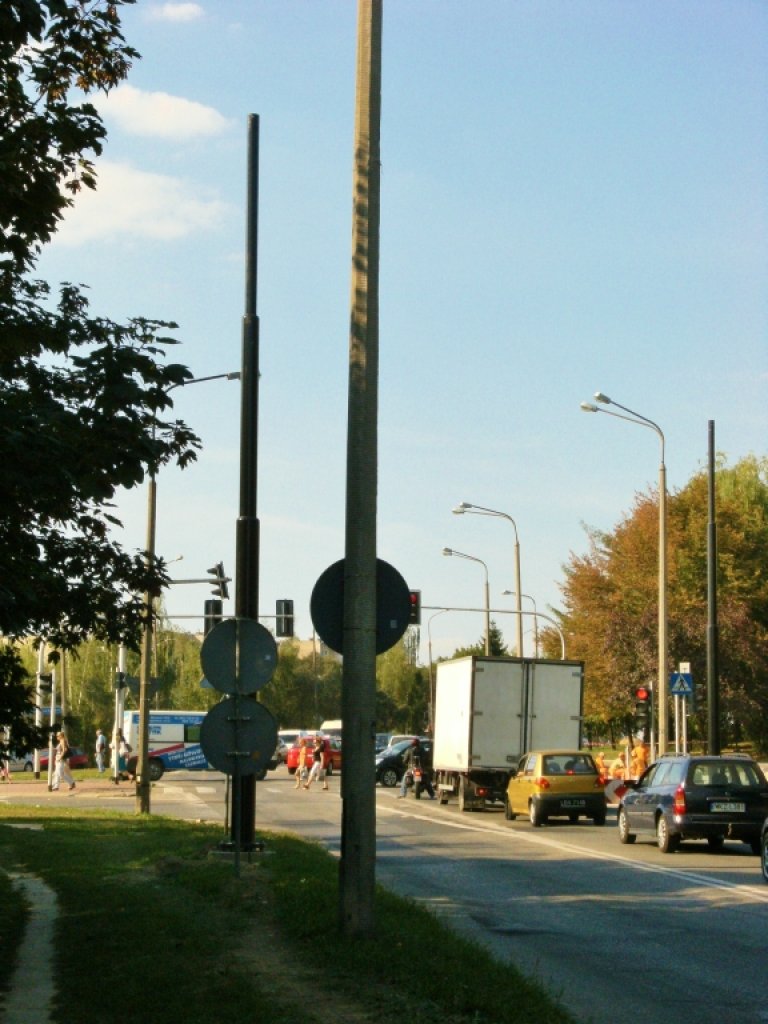

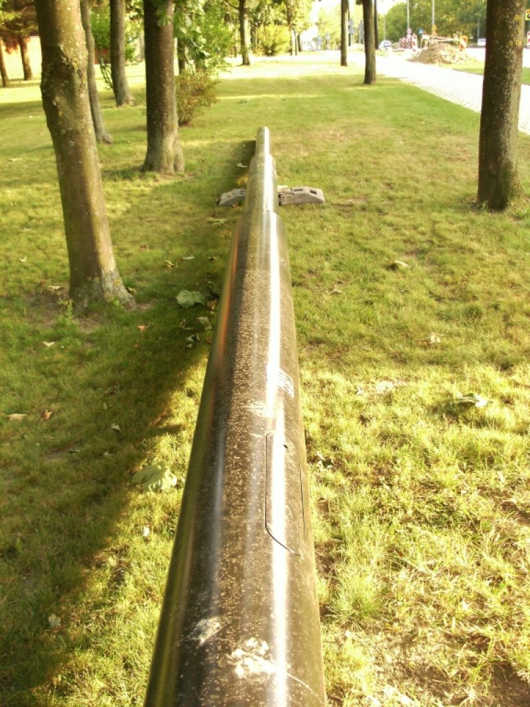

Budowa trakcji na Diamentowej, kolejne fotki. W projekcie mowa jest o słupach dwunastokątnych anodowanych na kolor naturalny. Jak widać w fazie realizacji zaszły zmiany.

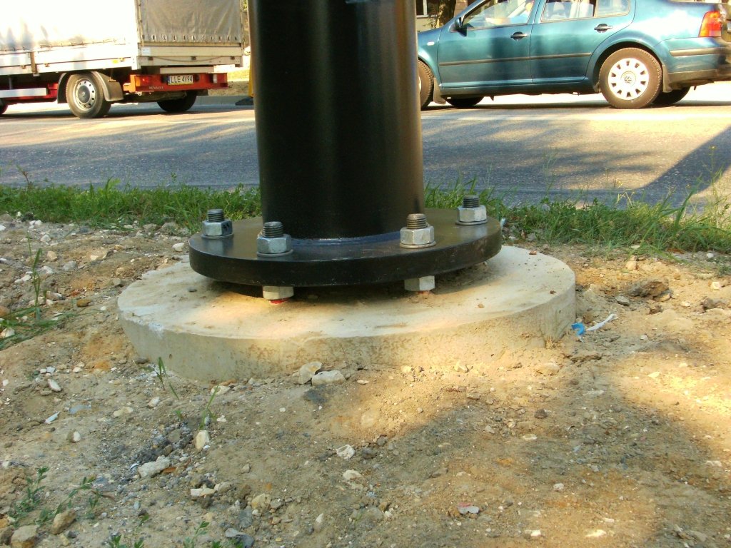

Pierwszy raz spotkałem się z takim mocowaniem słupa do fundamentu

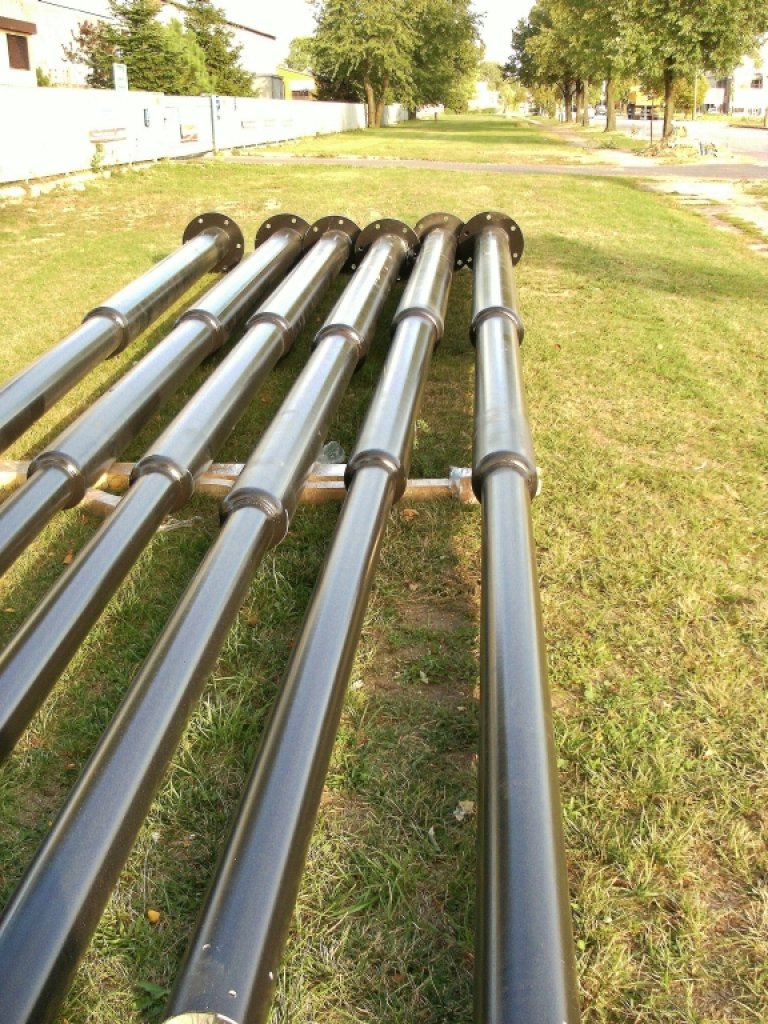

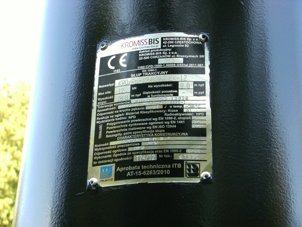

Słupy z bliska

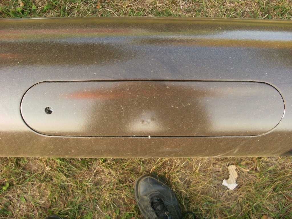

Czuć jeszcze zapach farby... :)

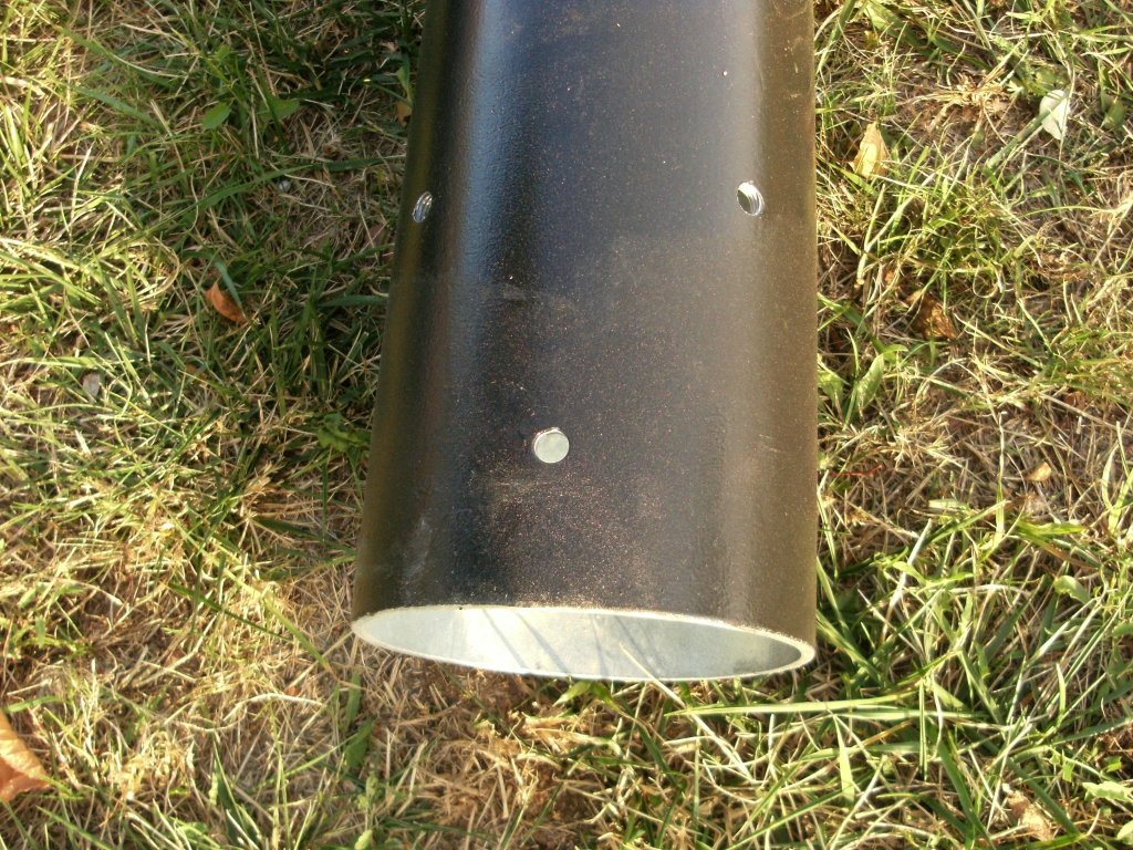

Otwory na mocowanie wysięgnika

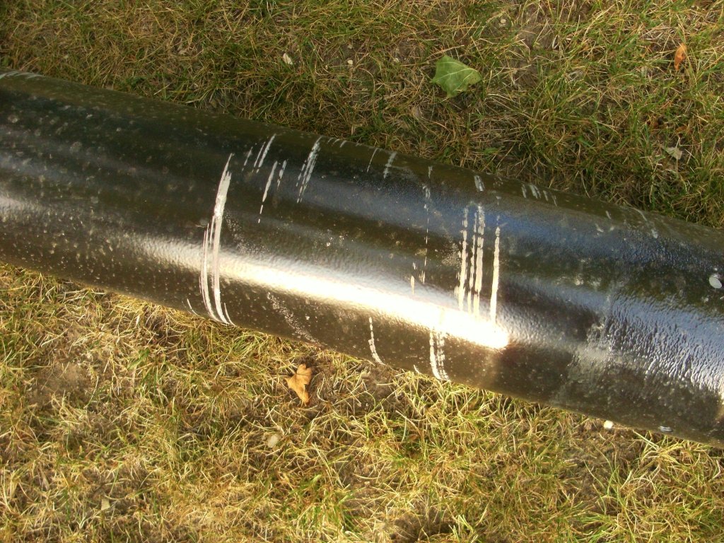

Niestety jednego słupa udało im się uszkodzić

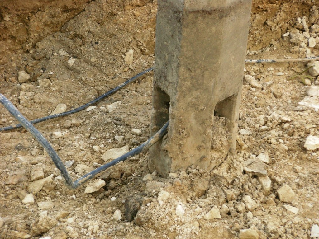

Podczas budowy nowej zatoki odsłoniła się stara instalacja

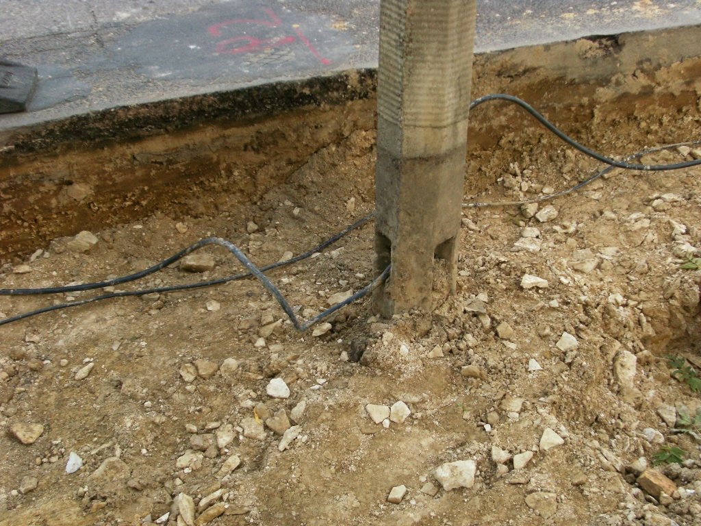

Latarnia jakoś trzyma pion
To jakiś stary kabel :?:

Ten stary kabel na ostatnich fotach to HAKftA średniego napięcia 15 kV niestosowany od dawna
