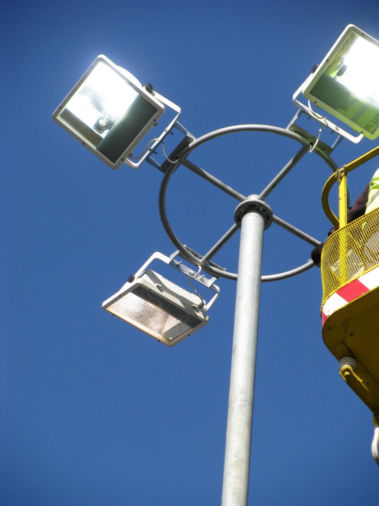

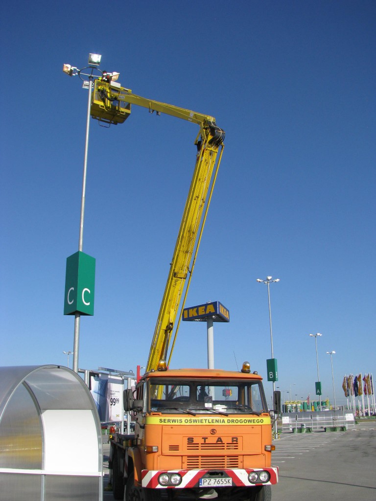

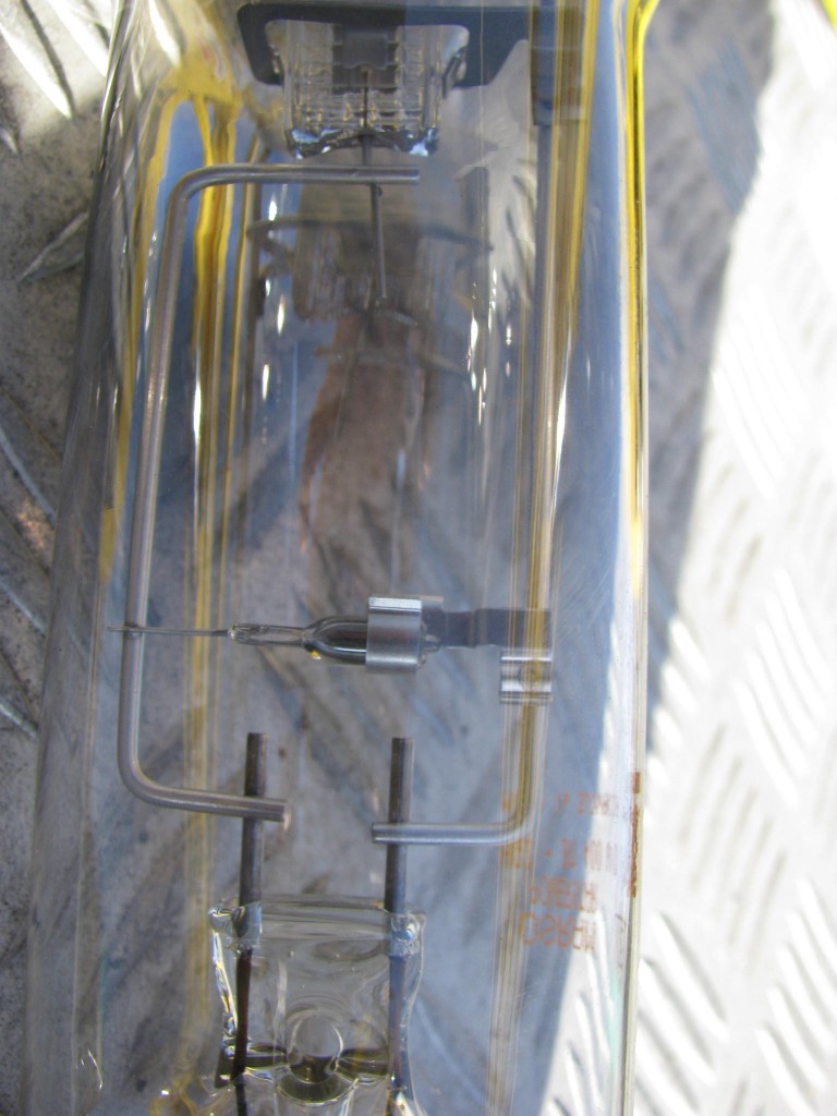

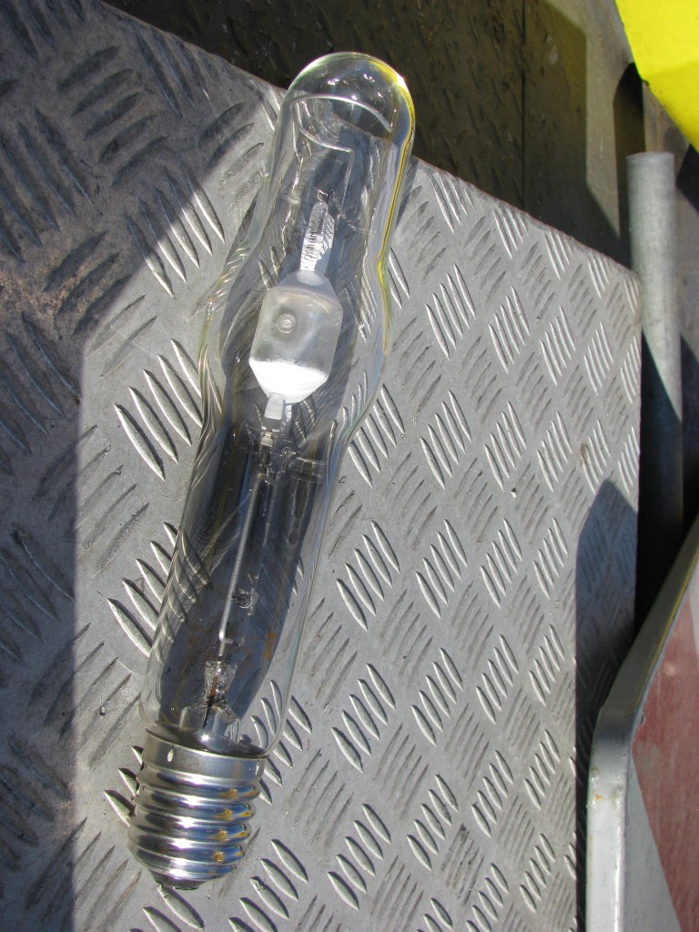

Naprawa oświetlenia z lampami metalohalogenowymi 400W
Uszkodzona lampa HQI-BT - zaczerniona dolna część bańki
Posty: 4411
Zdjęcia: 323
Re: Okresowa wymiana lamp
Postprzez lumix26 » 10 lutego 2014, 16:40
MH nie wygląda na wyeksploatowaną rozszczelniła się czy co :roll:
Posty: 9310
Postprzez Michal » 10 lutego 2014, 16:46
lumix26 napisał(a):MH nie wygląda na wyeksploatowaną rozszczelniła się czy co :roll:
Nie wiem co mogło być przyczyną, jedyny objaw uszkodzenia to zaczerniona bańka na wysokości dolnej części jarznika, lampa była prawie nowa,świeciła niecałe pół roku. ;)

Postprzez neon44 » 10 lutego 2014, 23:10
Michal napisał(a):Nie wiem co mogło być przyczyną, jedyny objaw uszkodzenia to zaczerniona bańka na wysokości dolnej części jarznika, lampa była prawie nowa,świeciła niecałe pół roku. ;)
A potem się dziwimy, że władze miast nie stosują MH ;)

Postprzez amisiek » 10 lutego 2014, 23:51
To nowa seria z tą ampułką. Efekt zakazu stosowania kryptonu i toru... Bez sensu.
Postprzez Elektroservice » 11 lutego 2014, 00:23
Zakaz stosowania toru można zrozumieć, w końcu tor jest radioaktywny (choć taka ilość jak w tych MH nikomu krzywdy nie zrobi), ale co komu krypton przeszkadzał ? Przecież to gaz szlachetny, zupełnie nie aktywny chemicznie :roll:

Postprzez litak1 » 11 lutego 2014, 13:18
Elektroservice napisał(a):Zakaz stosowania toru można zrozumieć, w końcu tor jest radioaktywny (choć taka ilość jak w tych MH nikomu krzywdy nie zrobi), ale co komu krypton przeszkadzał ? Przecież to gaz szlachetny, zupełnie nie aktywny chemicznie :roll:
Tutaj chodzi o krypton 85 :P

Postprzez bartek380V » 11 lutego 2014, 20:50
Ta kapsulka to zabezpieczenie przed eksplozja lampy ? Widzialem podobny wynalazek w MH 70W na trzonku G12 Philipsa
