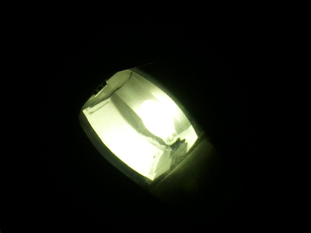

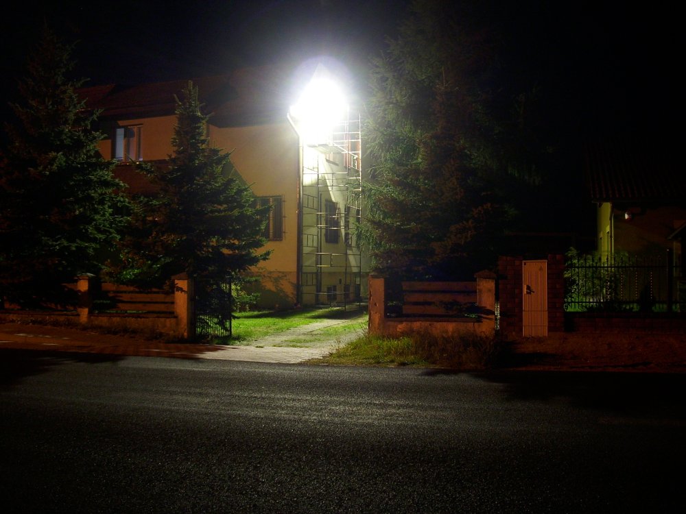

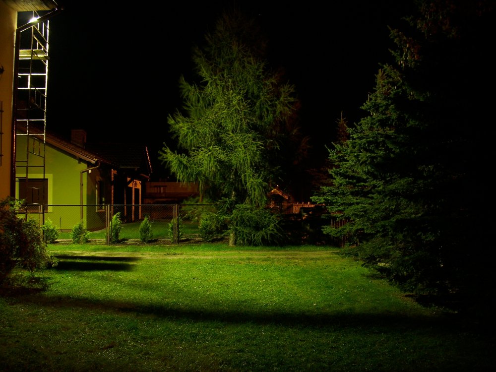

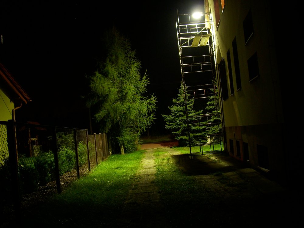

Postprzez DocBrown » 8 września 2010, 19:38
Co do jakości tej przeróbki to masz coś niecoś racji, ale to był spontan, nie było czasu na to by jechać do Poznania po porządną E27, oprawka wytrzyma, jest z bakielitu a nie jakiegoś plastiku.
Miałem w niej długi czas LRF125, świecony po parę h i nic sie nie wyjarało :P
A tak to świeci, fotki sprzed 30min:
P.S. Kretynizm to oświetlać podwórko sodówką, w tym świetle wyglądało to wstrętnie :evil:
Babcia jest zadowolona, dużo bardziej podoba jej się białe światło niż żółte :)

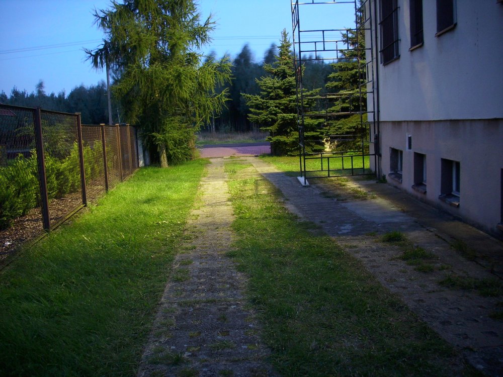

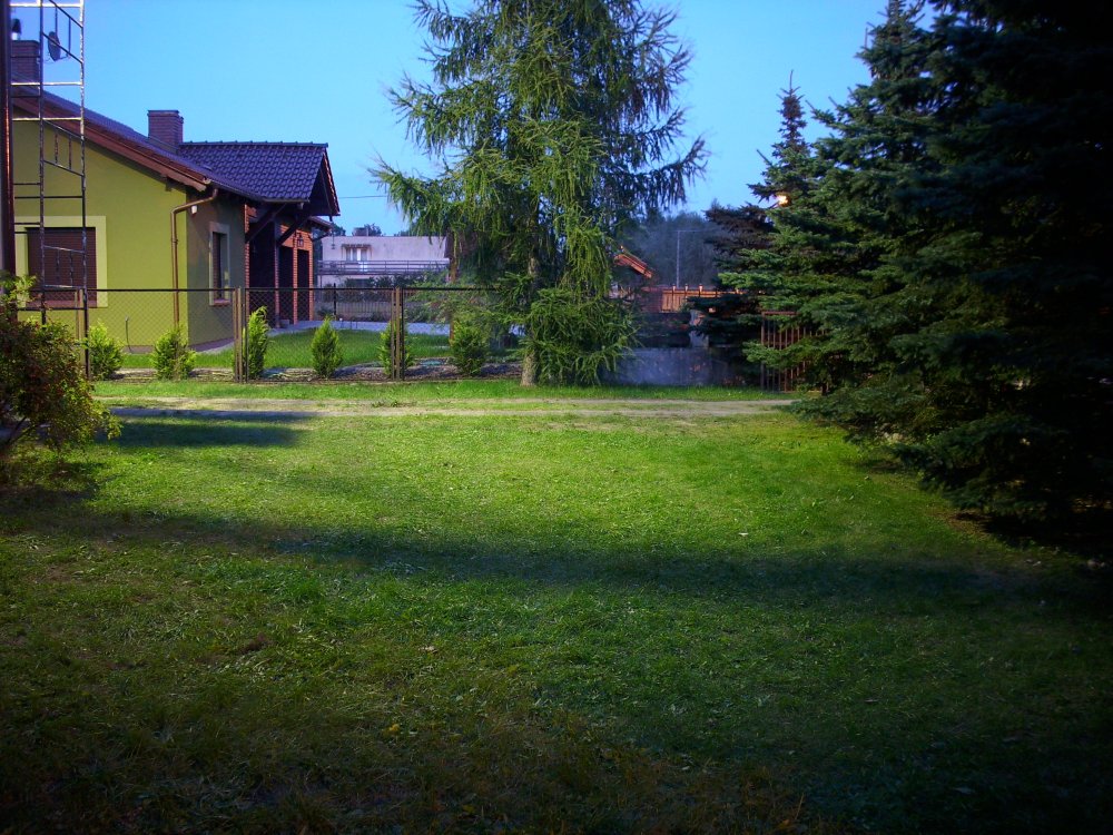

Postprzez DocBrown » 8 września 2010, 20:09
Fotki robione o 20 z minutami, przy długim czasie naświetlania wychodzi to jak wczesny wieczór :P
No to teraz specjalnie dla Ciebie fotki sprzed chwili, wisisz mi teraz Dębowe Mocne ze starych zapasów :twisted:

Postprzez Utilizer » 8 września 2010, 20:16
Faktycznie lepszy byłby MH 100W, ale z LRF-em ta Leda świeci bardzo dobrze, idealne światło na podwórko.
Teraz kilka pytań do Doca
:arrow: 1. Co tam wisiało przed tą Ledą, bo na pewno coś wcześniej wisiało?
:arrow: 2. Czy LRF 250W nie byłby za mocny na taką wysokość?
:arrow: 3. Do Ledy z oprawką E40 wejdzie LRF250W?
Re: Niewielkie działania konserwacyjne
Postprzez DocBrown » 8 września 2010, 20:22
Odpowiedzi ;)
1) Dawno temu były tam ORZ3KŁ z LRF250 gdybym mógł cofnąć sie w czasie zapobiegłbym wymianie ich na te paskudne LEDY :evil:
2) LRF 250 nie byłby za mocny, pozatym wszedłby do LEDY bez problemu.
3) LEDA była 100W, padł zapłonnik, nie było czasu na cudowanie z MH, pozatym mam tylko jednego MH100W i szkoda mi go.
Podwórko jest bardzo ładnie oświetlone dużo lepiej to wygląda niż z sodą :)
