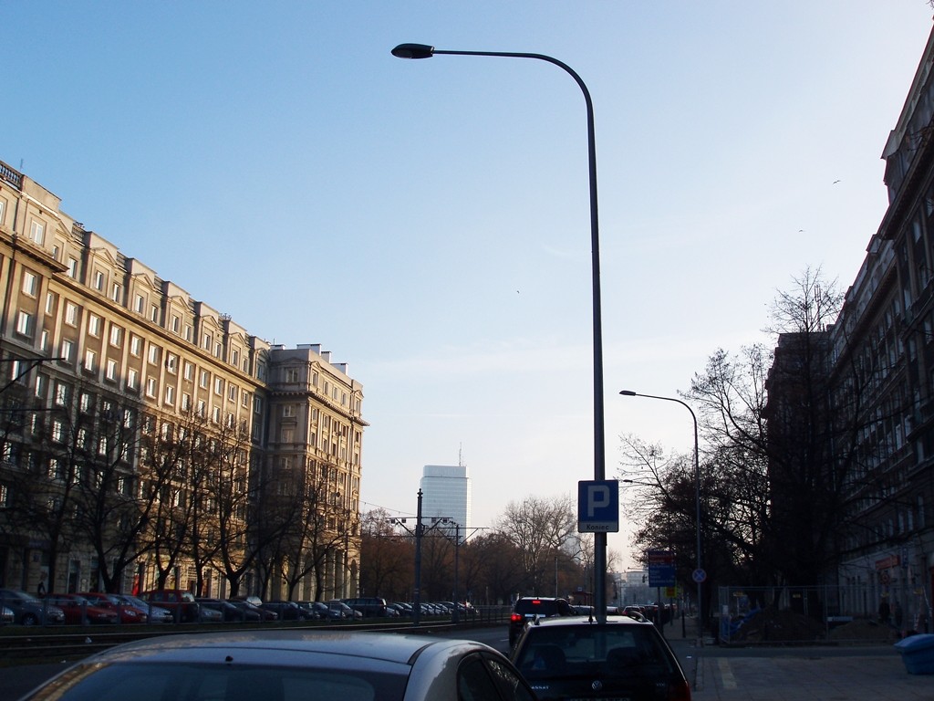

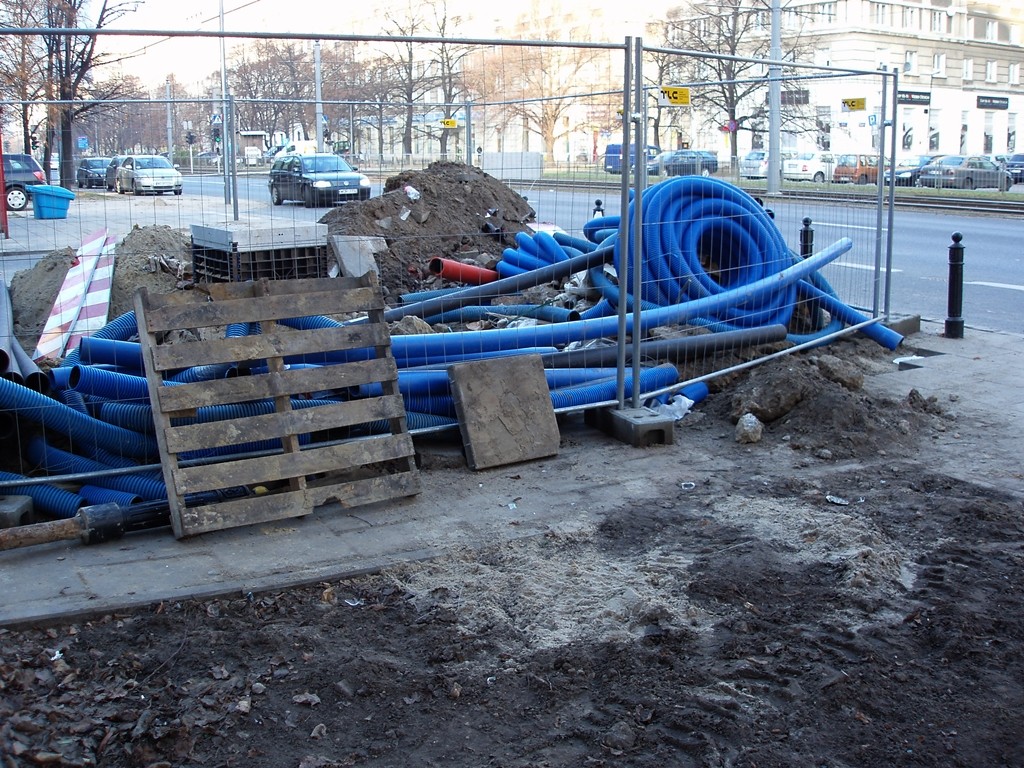

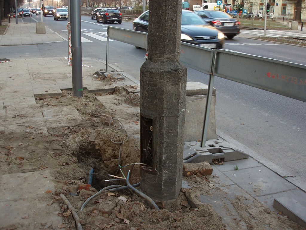

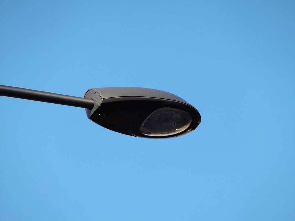

Postprzez Paweł » 23 listopada 2014, 22:30

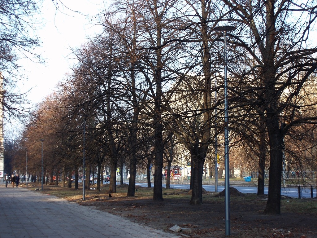

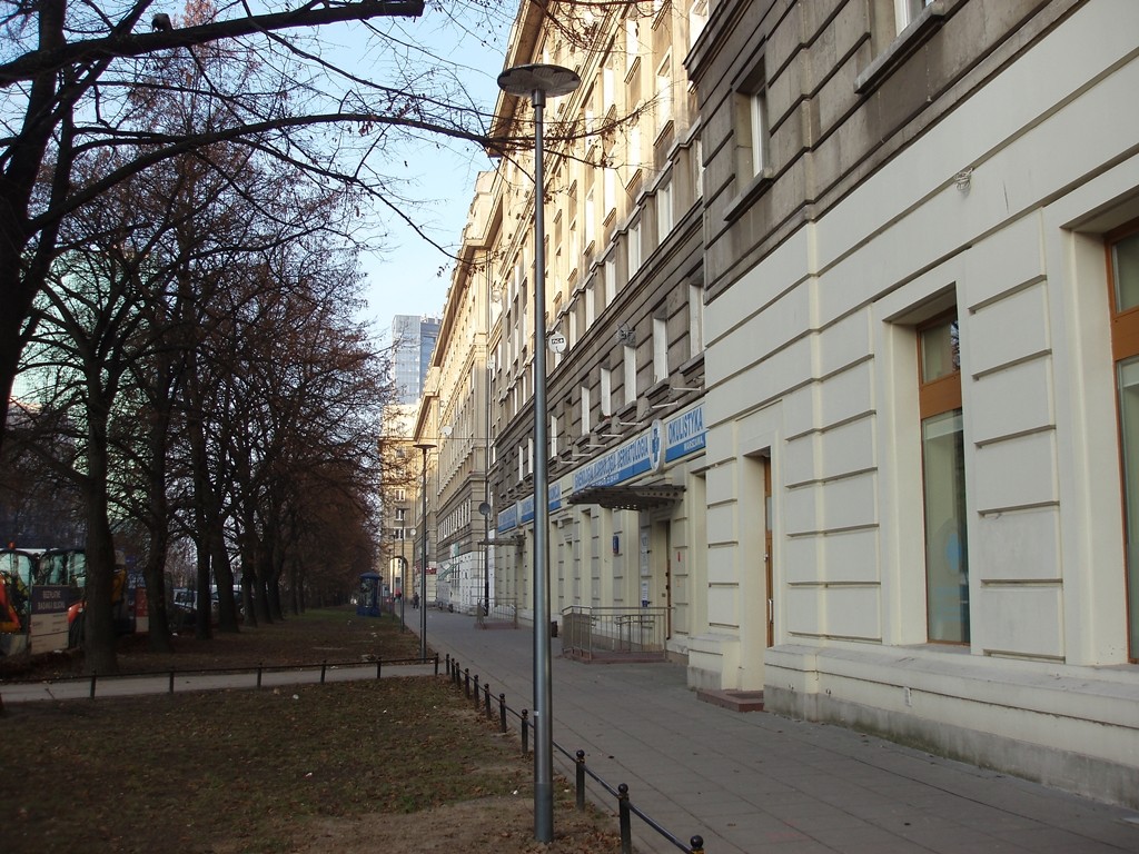

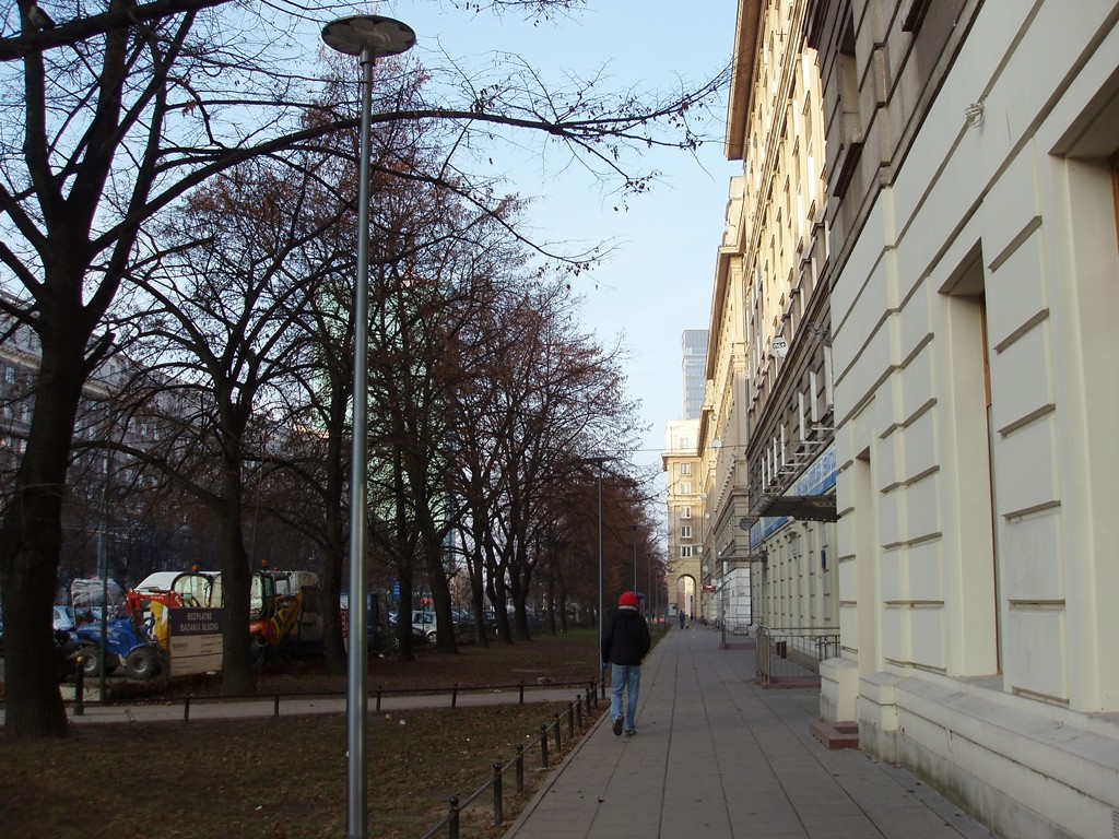

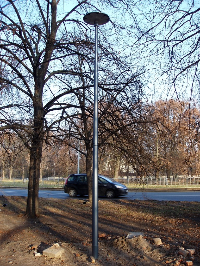

Warszawa, Muranów: Trwa przebudowa oświetlenia ul. gen. W. Andersa:
- wylatują WZ i Strady OUS400 oraz stare okablowanie
- montowane są słupy SAL-WŁ aluminiowe anodowane na kolor CI-63 z oprawami Philips Iridium SGS453 malowane niestandardowo pod kolor słupów ze źródłami MH CDO-TT Plus 250W
- chodniki oświetlone zostały nowymi oprawami LED na rynku z rodziny TownGuide produkowanymi w Kętrzynie, zastosowano model Performer BDP100 PCC (barwa 840, strumień 4013 lm, całkowity pobór mocy 40,5W)
Re: Modernizacja oświetlenia ulicznego z wymianą słupów
Postprzez JeD » 23 listopada 2014, 22:33
Schludnie, nowocześnie, biało. Cudownie, i klimatyczne późno jesienne fotki :)

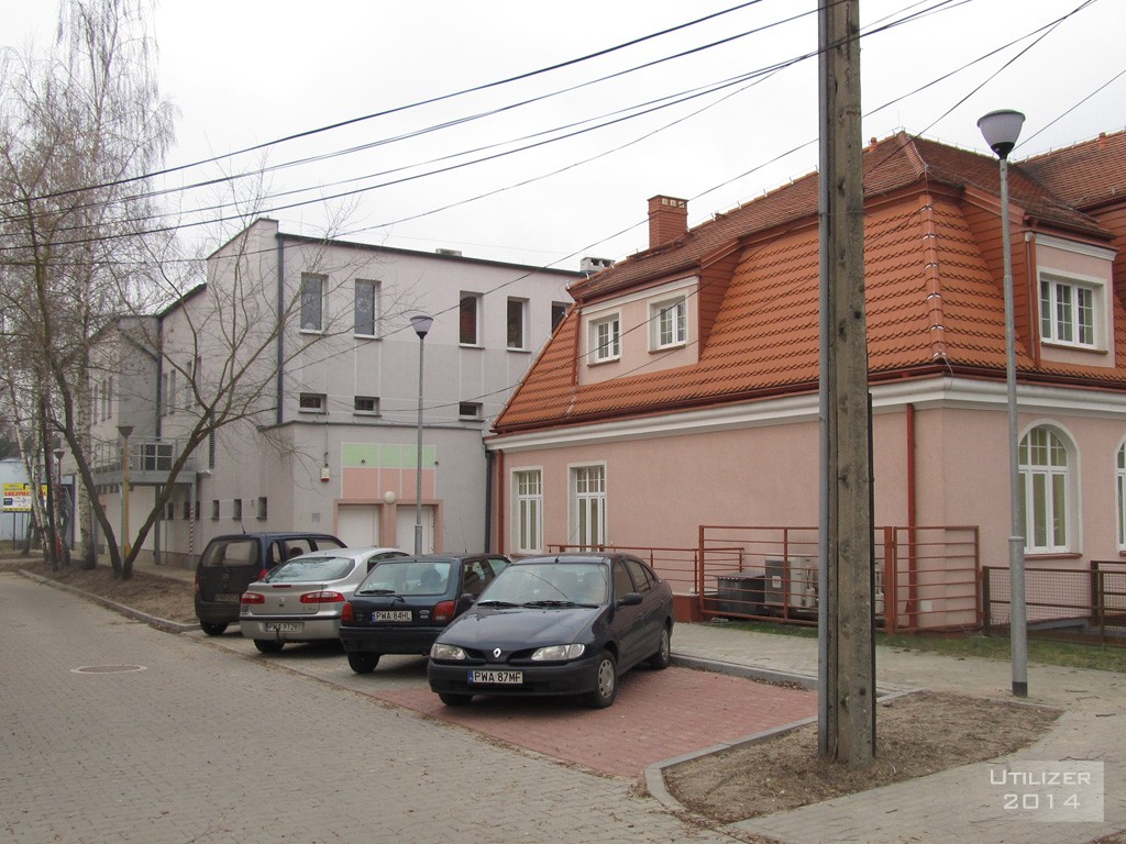

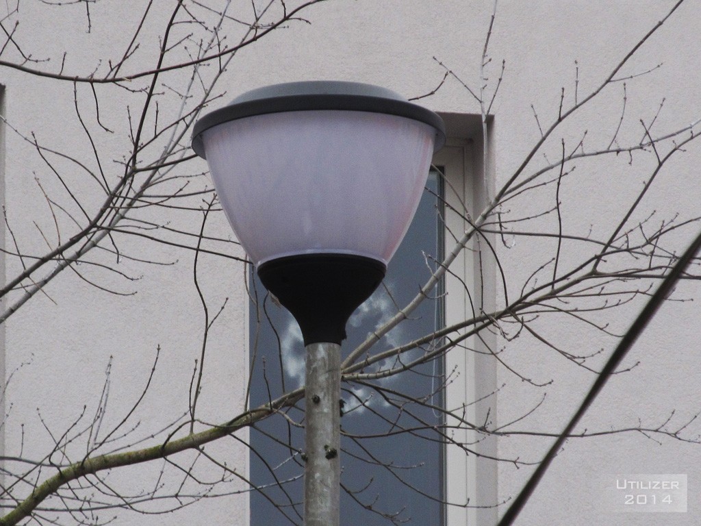

Postprzez Utilizer » 28 grudnia 2014, 18:11

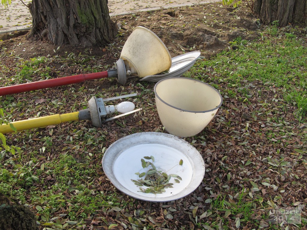

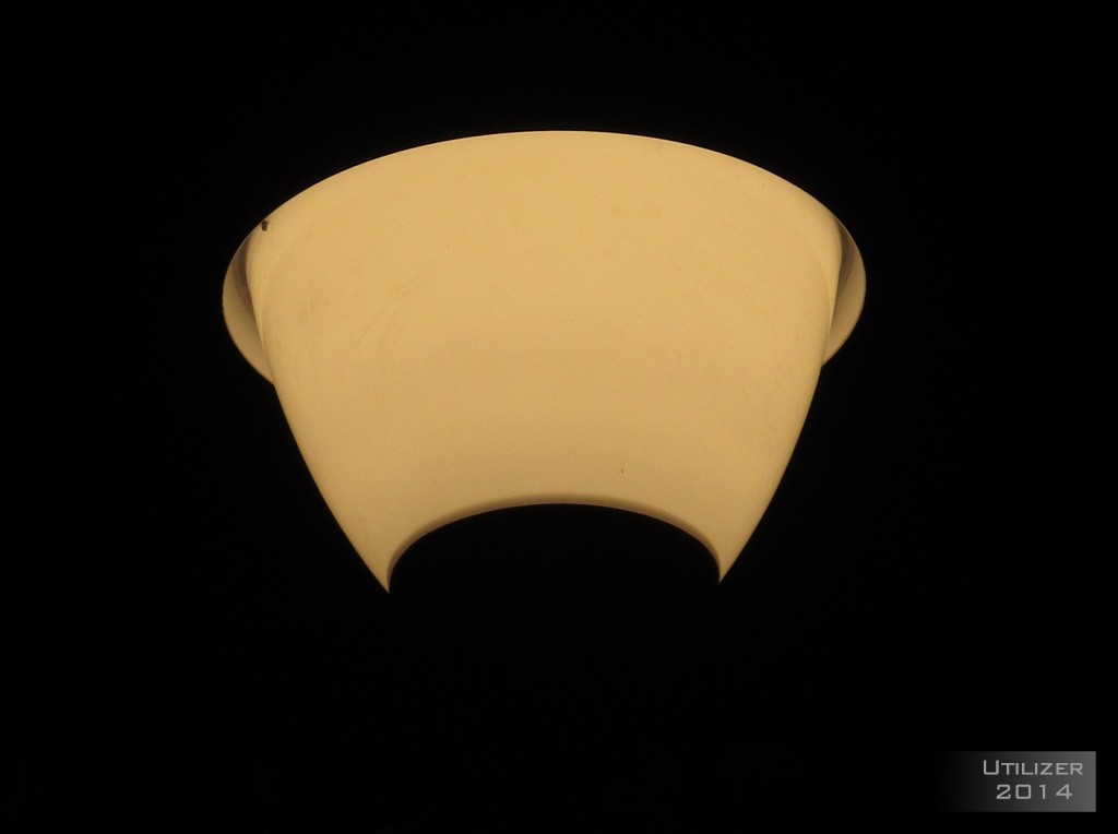

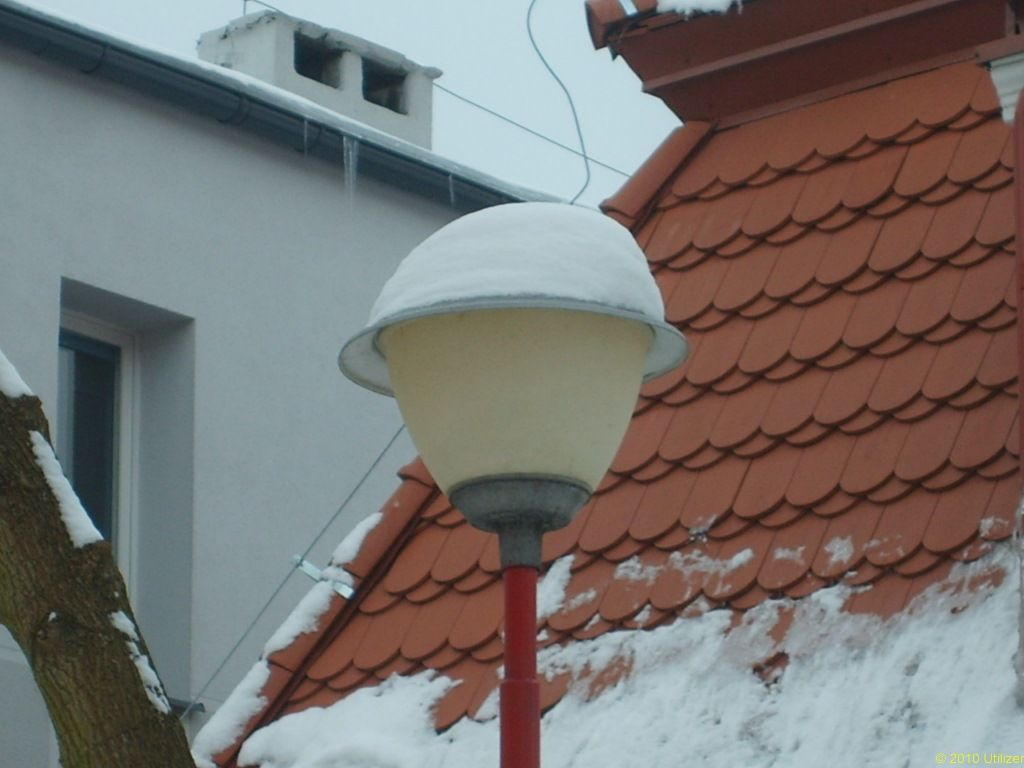

2 szt. OCP 125W :arrow: OCP Miledia 2 50W 830 (3900lm)
Przy okazji cofam słowa że ta wersja to lipa - mimo że światła jest trochę mniej niż przy wersji rtęciowej (ze świeżą lampą) to jednak jego jakość to wyrównuje :) Nadal utrzymuję jednak że szeroki daszek jest ładniejszy ;)
Postprzez famabud » 28 grudnia 2014, 18:25
Ten najnowszy wąski daszek jest paskudny. :evil:
Postprzez Watt » 28 grudnia 2014, 18:32
Nawiązanie do ORO :P Ale okropnie potraktowali te stare OCP :(
Watt
Postprzez mateusz » 28 grudnia 2014, 18:38
To były najstarsze wersje OCP ale z tego co widzę nie są jeszcze w takim najgorszym stanie, można by jakąś nawet uratować :) Mi też się ten nowy daszek nie podoba niestety... Ciekawe jak z tym mlecznym kloszem będą one świecić...
Posty: 5106
Postprzez Michal » 29 grudnia 2014, 22:00
To nie jest nowy daszek, tylko nowe oprawy parkowe OCP led - MILEDIA.W tym daszku jest moduł z diodami LED. Oprawy z szerokimi daszkami "chińczyk" są nadal produkowane. ;)
Posty: 4413
Zdjęcia: 323
Postprzez mateusz » 29 grudnia 2014, 23:12
Ja wiem, że w tym daszku znajduje się panel z LEDami :) Mimo wszystko szkoda, że nie dało się zachować dawnej formy daszka i ciężko też nie zauważyć podobieństw do klasycznych OCP (kielich, klosz) :)
Ostatnio edytowano 30 grudnia 2014, 19:03 przez mateusz, łącznie edytowano 1 raz
Posty: 5106
Postprzez Paweł » 30 grudnia 2014, 00:34
Mi ten inny daszek nie przeszkadza. Tradycyjna wersja jest wszędzie. Mam pewne uwagi do zastosowanego produktu - z kloszem ryflowanym dawała by 5200 lm czyli ten mleczny sporo zatrzymuje światła. Przykład maksymalnej wydajności oprawy jest powyżej.
