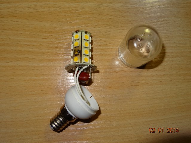

Nawiązując do zdjęć, tego typu ledy wyglądają na najniższą półkę z dostępnych w sprzedaży o słabym Ra oraz największych problemach z awaryjnością.
Nie chcę niczego przesądzać ale możliwe że przez krótki czas odczujesz minimalne zmniejszenie kosztów energii, do czasu jak moduły w tych diodach zaczną padać podobnie jak te które prezentowałeś wcześniej na forum. Wtedy będziesz na minusie o zakup samego źródła.
Luk napisał(a):Obrazek
Dzieje się to z powodu chociażby braku chłodzenia paneli led, płytka drukowana nie odprowadzi tyle ciepła co niezbędny radiator dlatego po pewnym czasie dzieją się rzeczy jak na załączonym zdjęciu. Dodajmy jeszcze jakość wykonania i awarie to tylko kwestia czasu.
Dlatego trochę dziwię się że mając już jakieś doświadczenie z Ledami firmy krzak dalej inwestujesz w tą technologię, ale tak jak pisałem to Twój wybór który musimy uszanować.
Jeżeli dobrze widzę led na powyższym zdjęciu nie ma nawet obudowy osłaniającej płytki z połączeniami. nie wiem jaki jest schemat połaczenia tej diody ale rażącym błędem jest pozostawienie nieosłoniętych elementów przez które płynie prąd i w przypadku jakiejś usterki może pojawić się napięcie sieciowe na którymś z paneli.

Co do zamiennika LED przedstawionego na ostatniej fotce, to wrzucałem już na forum filmik, jak gość obadał taką "żarówkę" LED i udowodnił, że grozi porażeniem prądem.

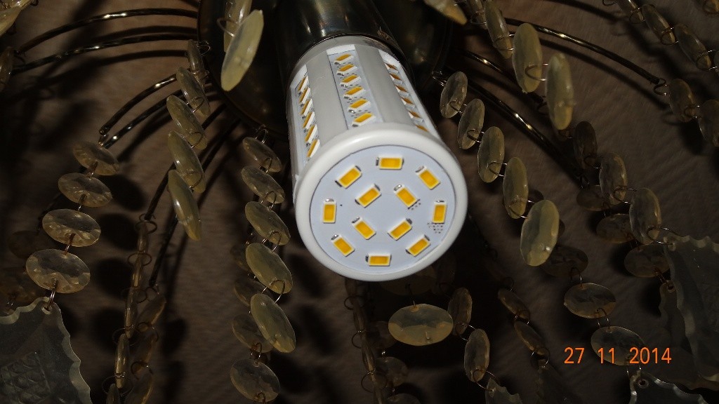

Dla mnie największą porażką technologiczną jest możliwość wystąpienia napięcia sieci na elementach, które można dotknąć. Mówię tu o świetlówce Luka sprzed kilku stron:
Fotkę zrobił Luk.
Ta świetlówka absolutnie nie ma prawa dostać znaku zgodności CE określającego zgodność z normami, między innymi bezpieczeństwo w urządzeniach powszechnego użytku. Oznacza to, że tej lampy nie można traktować nawet jako odbiornika prądu o klasie ochronności zero (!) i nie wolno jej używać w urządzeniach domowych poza zamkniętymi oprawami z zewnętrzną obudową, a wtedy wymianę źródła powinna wykonywać osoba z odpowiednimi uprawnieniami.
Brak zewnętrznej obudowy sprawia, że można dotknąć elementów znajdujących się pod napięciem sieci. Odpowiednikiem byłby na przykład przedłużacz bez obudowy, w którym styki gniazdka pod napięciem są dostępne z boku i można ich dotknąć.
Świetlówka ta nie zawiera transformatorowego układu zasilającego, który zapewniłby separację od potencjału sieci zasilającej (a są lampy LED, które zawierają taki zasilacz, są bezpieczne, bo na moduł LED wchodzi tylko bardzo niskie napięcie, na przykład 12V, wtedy jest to odbiornik trzeciej klasy ochronności).

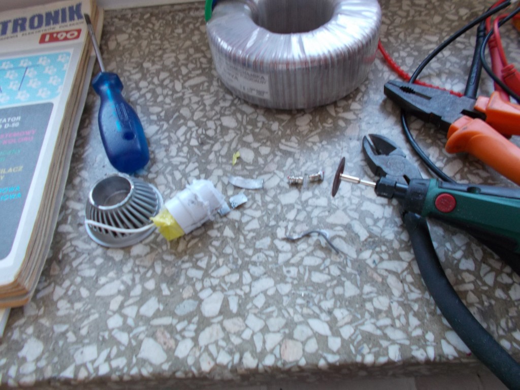

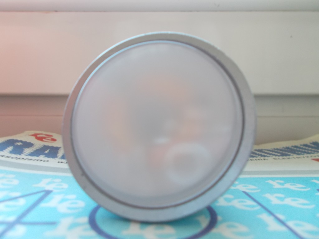

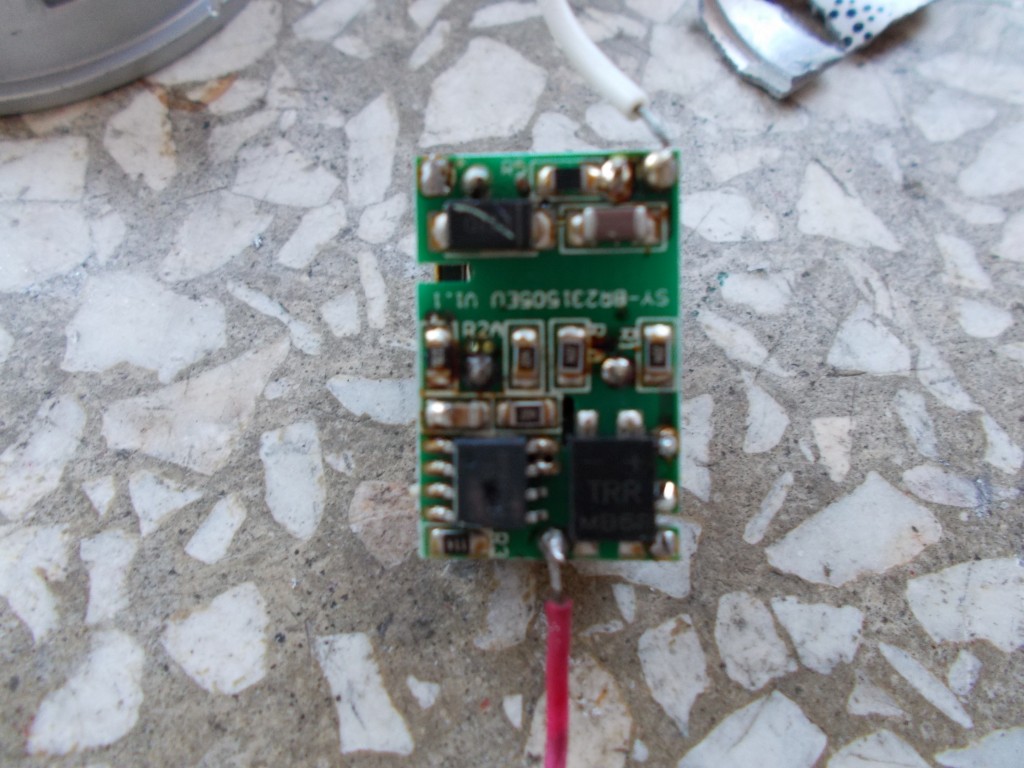

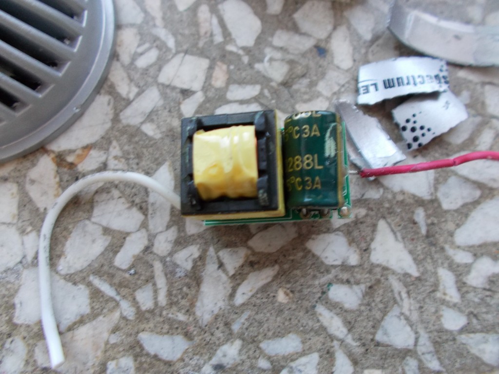

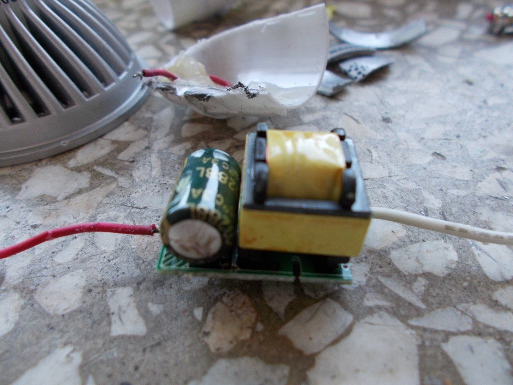

Postprzez Marek140 » 29 listopada 2014, 13:52
Spectrum 6W zamontowane pół roku temu u ciotki w sklepie. Były 4 sztuki. Dziś została tylko jedna :oops:
Jedna z nich w ogóle nie świeci już, 2 pozostałe migoczą i sieją zakłóceniami.
Diody
Trochę się trzeba było popieścić żeby wyjąć elektronikę :x
Driver całkiem niezły, jest trafo, szkoda tylko, że elementy marnej jakości
Kondensator już wybrzuszony
Główny scalak jak widać "odleciał"
Już więcej nie wybiorę Spectruma.

Postprzez lumix26 » 29 listopada 2014, 13:55
Marek ten kondensator jest na 85 czy 105st ?
Spectrum badziewie tak samo jak świetlówki liniowe poświecą trochę i padają :|
