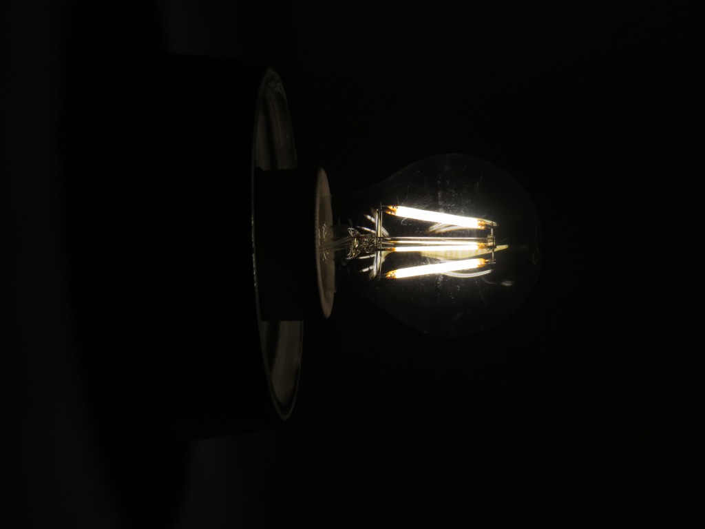

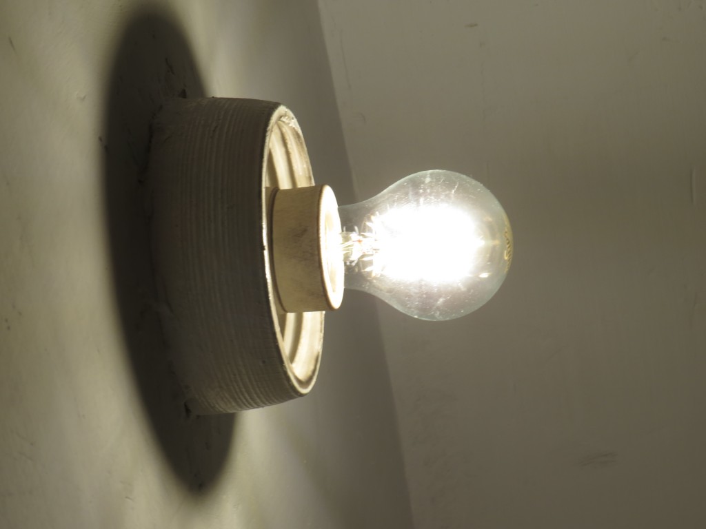

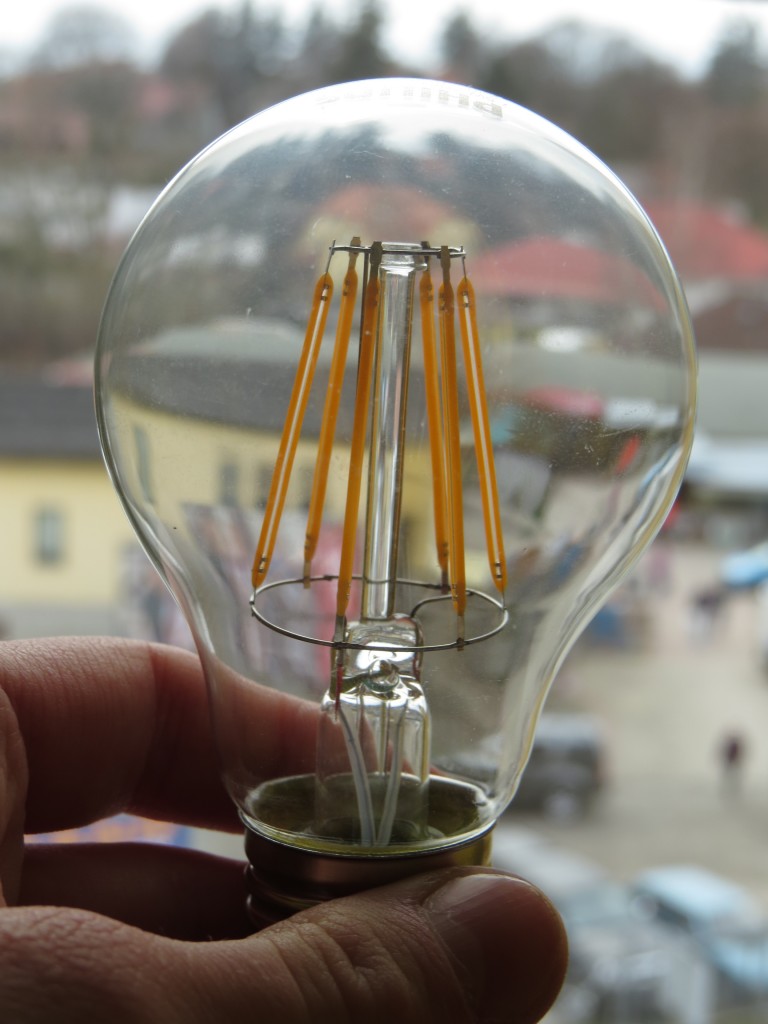

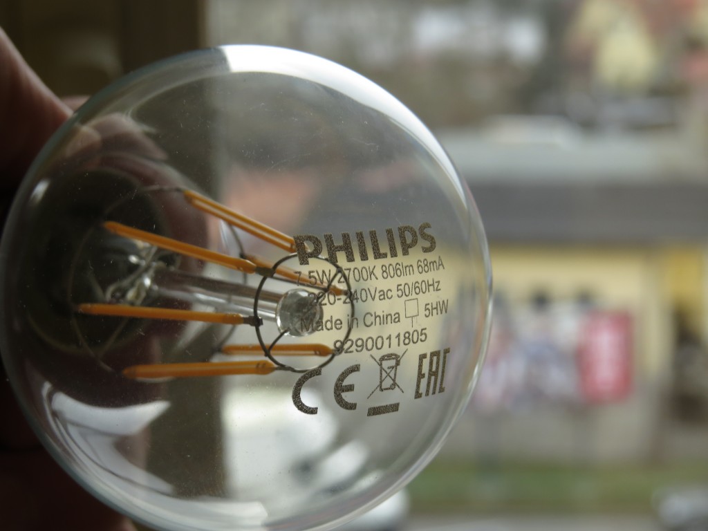

Postprzez KelVin » 29 stycznia 2016, 14:27
Kupiłem lampę LED Filament Philips 7,5 W celem jej przetestowania. 39,99 zł. Miałem pewne obawy co do Filamentów - że będą wściekle olśniewały i że będą migotać (mało miejsca na osprzęt).
Przetestowałem ją w łazience, porównując do żarówki 60W Iskra. I tak:
-Nie migocze ani trochę.
-W porównaniu z żarówką świeci troszkę bardziej zielono, ale różnica nie jest duża. Rzuciło mi się to w oczy zaraz po załączeniu, później oczy się przyzwyczaiły i było git.
-"Na oko" 806 lm z LEDa i 660 lm z żarówki to prawie takie samo natężenie światła.
-Najbardziej zaskoczyło mnie, że olśniewa dużo mniej niż żarówka. Naczytałem się, jak to goły LED daje po gałach, a tu miłe zaskoczenie - wcale to nie dokuczało :)
W łazience świeci z powrotem Iskra (tam ledówkę tylko testowałem - ale może gdzieś ją obsadzę, bo jej jakość światła jest dobra).
