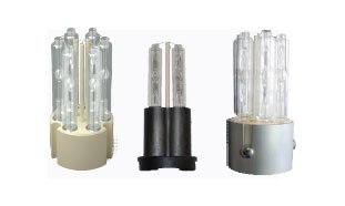

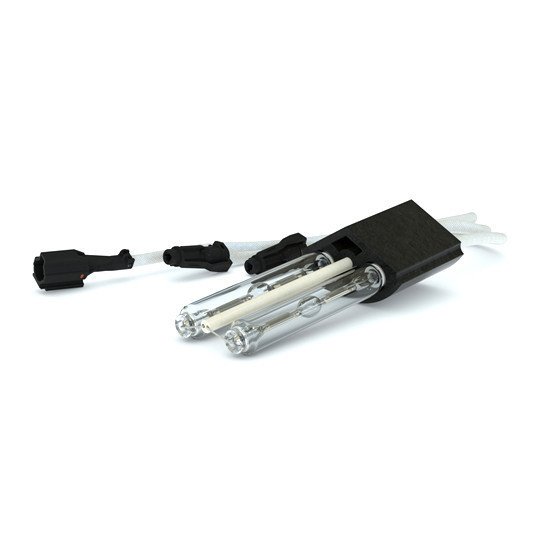

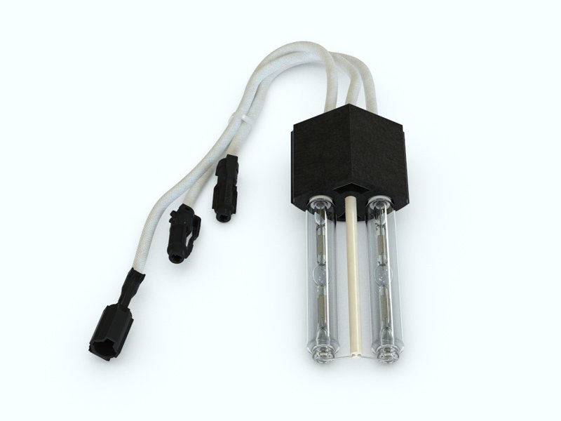

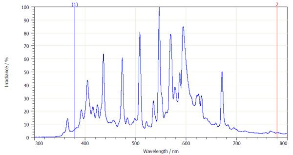

Tutaj mały komentarz na temat tego źródła światła. UCD jest marketingową nazwą krótkołukowych wyładowczych lamp z ksenonem (ale nie tylko) zasilanych za pomocą specjalizowanych zasilaczy wysokiego napięcia. Według producenta największą mocą jest 120W, podobno sprawnością taka lampa przewyższa nie tylko lampy metalohalogenkowe ale także sodowe wysokociśnieniowe 400W. Wydaje mi się to mocno naciągane, bo zwykła pospolita "jednostka" HQI-BT 400/D daje 33 tys lm. Wg broszurki sprawność nie przekracza 110 lm/W, czyli jak dobry typowy MH tej mocy.
Tak świeci to "cudo"
A tak wygląda:

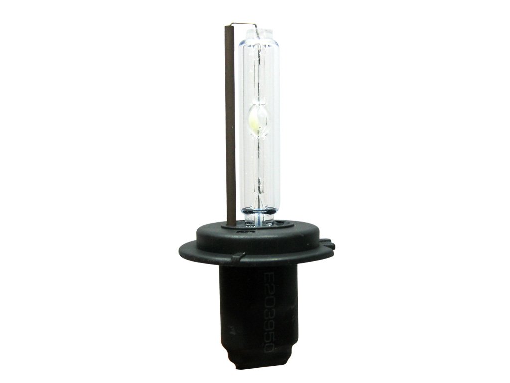

Skojarzenie z chińskim "ksenonami" samochodowymi jest bardzo słuszne. tutaj właśnie taka lampka
a tutaj UCD
Różnica w spłaszczu i UCD wykorzystuje łączenie na elementy molibdenowe - na oko jest to taka nieco trwalsza wersja typowego HIDa. Na bank generuje potężne ilości ultrafioletu, wymaga zatem oprawy, która to odfiltruje.
