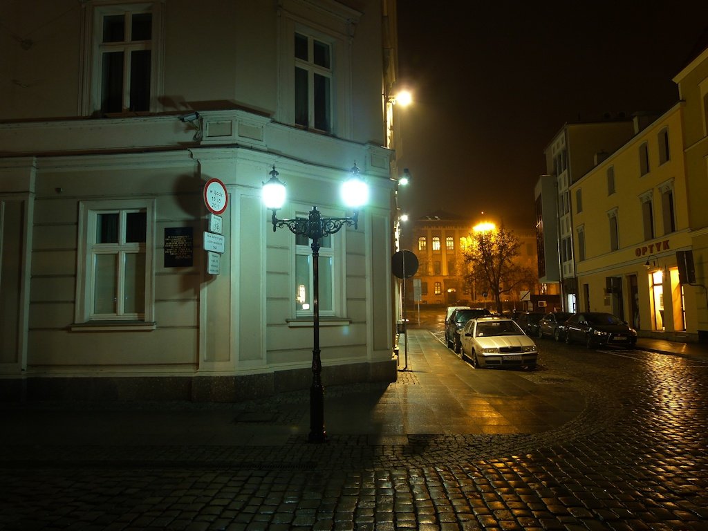

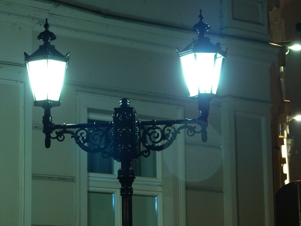

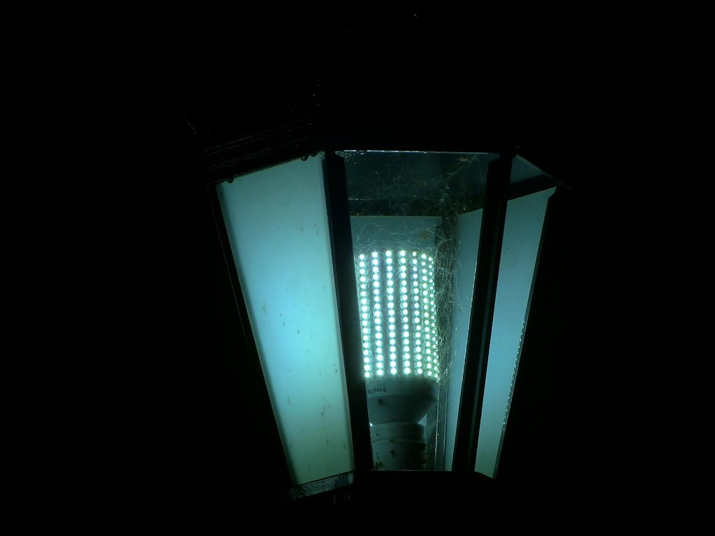

Bydgoszcz ul.Długa - foto listopad 2012
Latarnie obsadzone lampkami ledowymi E27

Czy ten LEDowy wynalazek daje chociaż więcej światła niż LRF z OUR 125?

Tak na oko, to daje światła tyle ile mocny kompakt.

W życiu tyle nie daje światła może to się tylko wydawać ale te latarnie bardziej oświetlają elewację budynku niż chodnik

Zgadza się. Oby jak najwięcej takich inwestycji. Za to te lampki LED E27 w Bydgoszczy słabiutkie.

Światło lampy w tych stylizowanych oprawach z trudnością docierało do ziemi, teraz gdy źródło świeci tylko na boki to faktycznie praktycznie nic nie dociera tam gdzie powinno, nawet dużo większa moc tych lampeczek nic by nie pomogła... Po prostu kretynizm.

O wiele lepszy efekt dały by klastry ledowe umieszczone pod daszkami tych opraw i skierowane pod kątem, tak aby światło padało na chodnik. Co prawda klastry są na 12V, ale umieszczenie zasilacza w takiej oprawie to chyba nie problem :?
